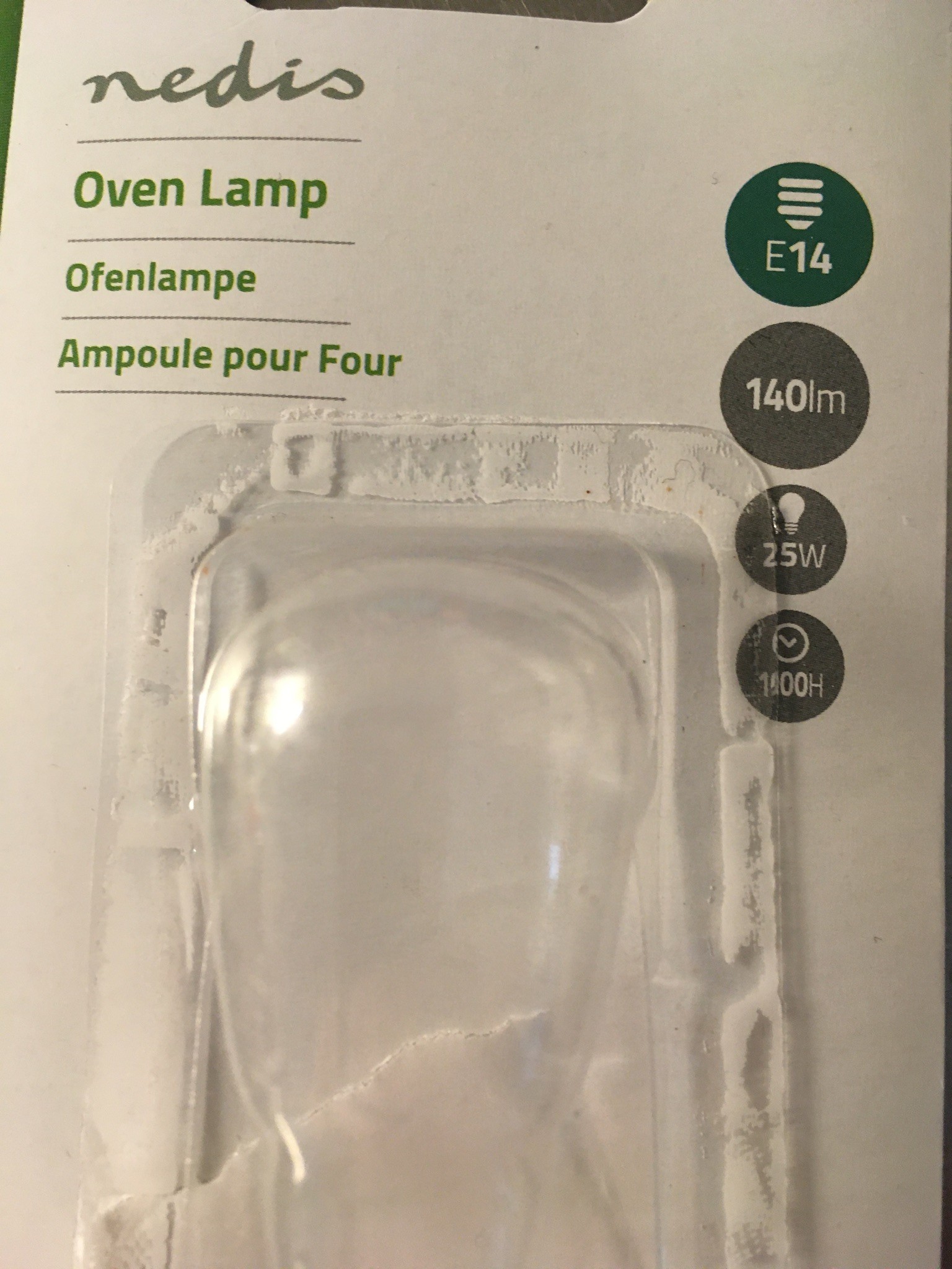

Förstår att det ser lite konstigt ut, men jag letade efter ugnslampa till min Cylindaspis och "hamnade" på detta gamla inlägg.
Jag bytte lampa igår på min spis och hade bara en 15W 230V 300 gr. liggande i en låda. Den som pajat har kämpat på sen 2008 då jag köpte spisen och det var en 25W 230V.
Denna 15W höll bara 1 minut så jag började forska efter varför den slocknade, och hamnade på Cylindas sida... Därför ville jag bara vara till hjälp med denna lilla upptäckt.

25w ugnslampor är inte lika svåra att finna som 40w
På Clas Ohlson finns 15w och 40w, men inte 25w.
För mig blev det Kjell o compani. 25w 300° har kört den i 2 tim ikväll och funkar fortfarande.
Nu får framtiden avgöra om köpet var ok... Förpackning för en 25W ugnslampa, E14 sockel, 140lm ljusstyrka, tål upp till 300°.
Mitt lampproblem löstes först när sambon köpte ugnslampor i usa. Har ingen förklaring till problemet. Provade 15 liksom 25 W inhandlade i olika butiker. Om de köptes på clasolson eller Elon spelade ingen roll.
Nu får framtiden avgöra om köpet var ok...[bild]
Den fungerar fortfarande i skrivande stund.

Kan tillägga att jag hade mindre god framgång med Kjell & Co:s 25-wattare av märket Goobay. Förhoppningsvis är lampan du köpt av bättre kvalitet. Min höll bara någon månad. :(
utterbom
Nu har det gått en bra tid sedan jag bytte ugnslampan, 25 W 230V 300° från Kjell o Company, och den fungerar fortfarande på våran Cylindaspis 230 Volt.
C
Nedis = (y), Goobay = :thumbdown: med andra ord.
