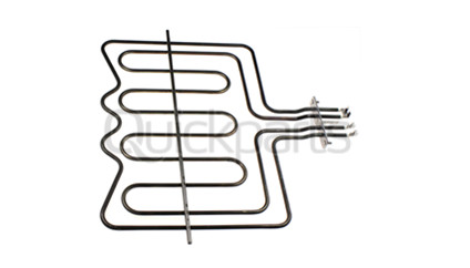

Det övre elementet (övervärme + grill?) är ett sådant här och då har jag alltså 230V mellan N och mot alla fyra stiften ...
