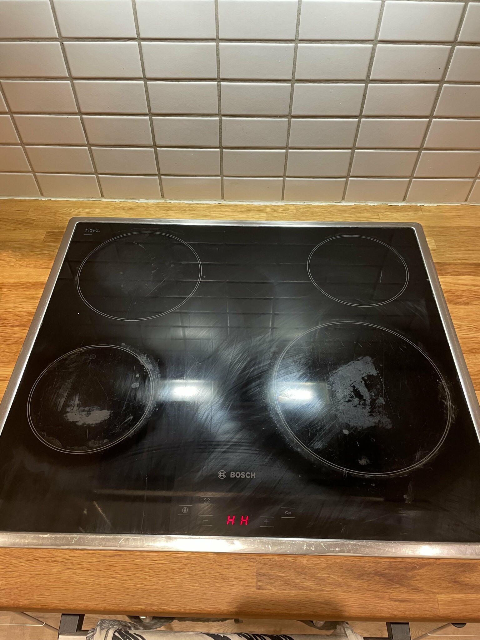

Jag är inne på att byta ut original-spishällen utan att byta bänkskiva med kök enligt bild.
Jag behöver få fram typbeteckningen/produktbladet för att få exakta mått på djup,bredd, längd.
Jag vet att jag kan måtta själv men litar inte på det!

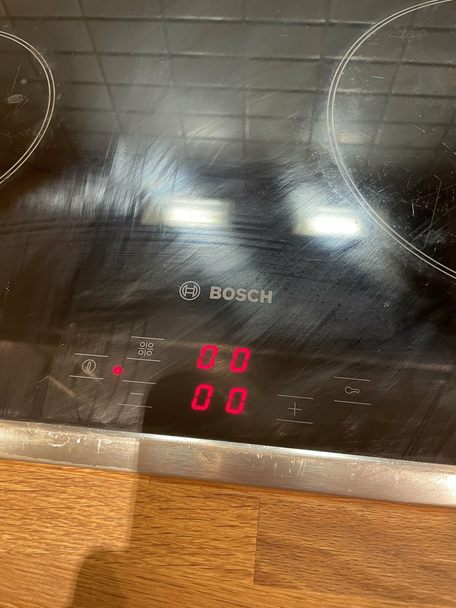

Bosch Schott ceran 9000240625 står det längst upp till vänster på hällen det är det enda vi har att gå på.. Någon som har en sådan här hemma och kan hjälpa till med beskrivning?
  • En svart induktionshäll med fyra kokzoner, märkt Bosch, på ett träköksbänk, mot kakelvägg. Små fläckar syns.
  • Bosch induktionshäll, digital display, avstängd, reflektioner, synliga repor och fingeravtryck, träköksgolv.

Jag har en väldigt snarlik, från tidigt 00-tal, som jag nyligen lyfte upp. Hålet 56x50 cm. "Djup" kollade jag inte.
Det är enkelt att lyfta upp den. Tog en spackelspade och pillade in från sidan. Nog lämpligt att bryta strömmen först.

Det står troligen mer typbeteckningar på undersidan. Om du inte vill/kan lyfta den, så kanske det går att komma åt att titta underifrån, eller hålla in en mobilkamera.
