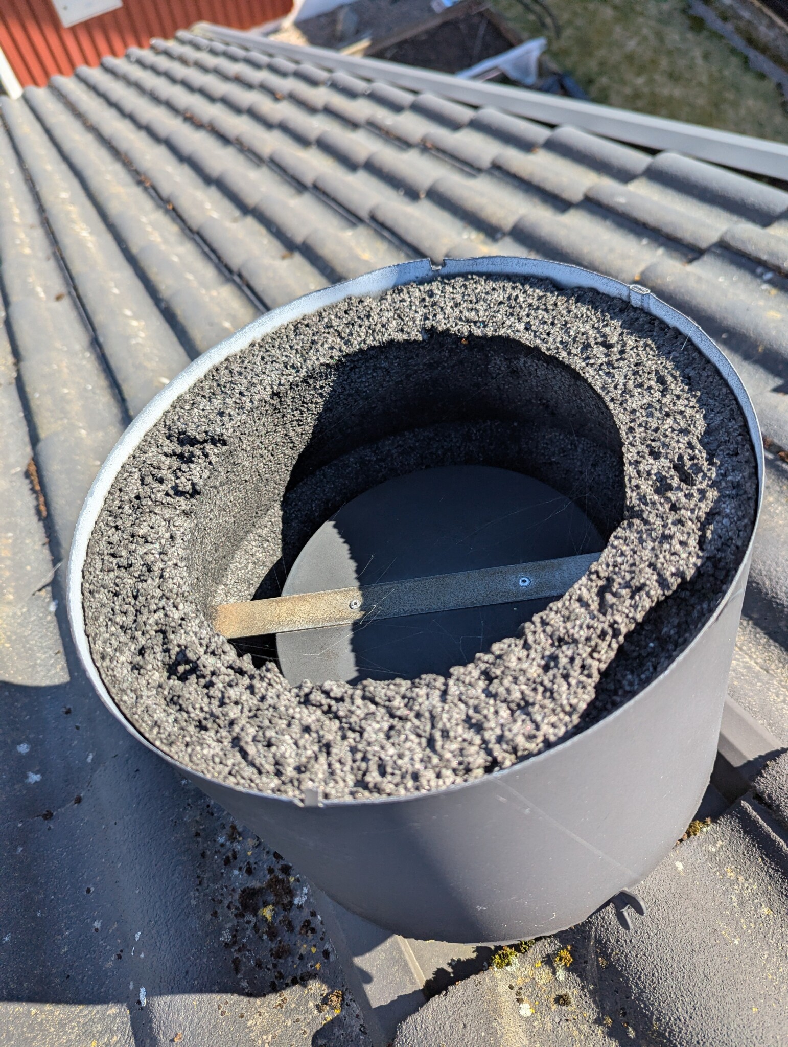

Var uppe på taket för att planera skorstenshuv och såg då hur utblåset för köksfläkt/FTX såg ut och det känns som att det saknas ett lock som gör att det inte kan regna in. Eller är detta bara en ljuddämpare som låter vatten rinna ut vid sidan tro?
Jag vill bara utesluta att det är något jag behöver prioritera att åtgärda bland allt annat just nu.

Normalt sett bruka de va en rund platt plåt ovanpå.
Borde va en liten hatt där. Inte ovanligt att dom kan blåsa av.
