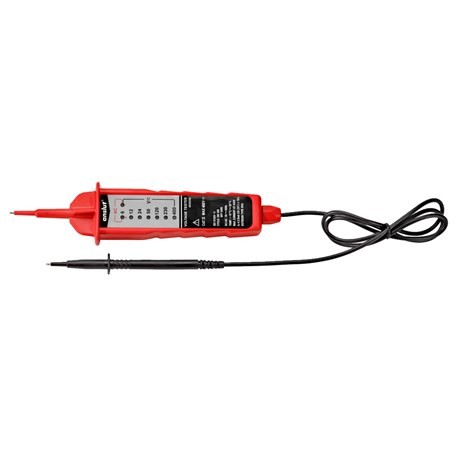

Om jag minns rätt så mätte jag upp ca 30-40 volt mellan höljet och 0-ledning! Så man kan nog säga att det är farliga ledningar som snarast bör bytas ut.
Kabelisoleringen behövde inte alls vara dålig, om det var en modern digital voltmeter så belastar de inte mätobjektet, de visar då spänning, trots att det inte är något fel. När elektriker skall testa en kabel eller annan utrustning, använder många en spänningsprovare som samtidigt belastar mätobjektet.
Digital voltmeter med röd och svart ledning för testning av elektrisk spänning.
De flesta billigare multimetrar är "hög ohmiga" och kan ge höga volttag av ofarlig spänning som inte är "riktig" spänning. Det räcker med att en kabel ligger intill en annan för att ge felaktiga mätvärden. Mäter man istället med en lågohmigt instrument så får man mer sanna värden. Ex kan det vara en äldre voltmeter med visare då spolen i sig belastar kretsen.
En digital multimeter visar den spänning som finns där vid mätningen. Den visar inte en högre spänning än det är. Men eftersom den belastar väldigt lite så säger det inget om huruvida det finns någon ström att tala om.
