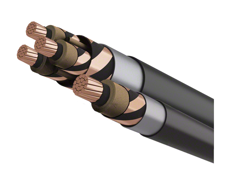

Jag jobbade på ett elverk tidigare och i marken ligger det ton med gammal "oljekabel" som vi kallade den där ledarna är isolerade med papper och sen ett lager bly sen flera lager metallremsor lindade runt kabeln i ändan vid tex ställverket så gick kabeln in i en "oljeburk" som var full med olja som fyllde på kabeln vartefter den av någon anledning försvann, när vi bytte kabelskåp så skarvade man bara på några meter i ändan en mordern plastkabel att ansluta i det nya kabelskåpet resten var fortfarande oljekabel från 30-40-50 talet typ, ett jävla kladd att hålla på med men så länge kabeln inte blev torr så funkade den perfekt ...men det var som sagt i backen och inte uppspikad efter nån vägg dårå..

För hushållen fanns inte oljekablar men däremot massakablar där pappret var impregnerat med en trögflytanda oljeblandning. Oftast var oljan blandat med någon sorts harts, resin, eller liknande för att det skulle inte rinna av. Varje tillverkare hade sin egen hemlig blandning.
För distribution fanns både massakabel och oljekabel där oljan var mer tunnflytande. Isolerstommen var alltid av kraftpapper. Dessa kablar hade normalt en oljeburk vid änden som även ersatte läckande olja.
Körs dessa kablar på rätt sätt kan de tjänstgöra 70 år eller mer. Papperskvaliten kan dock vara varierande.
Kommer man till ännu högre spänningar (100 kV eller mer) så fanns oljefyllda kablar med en oljekanal i mitten, samt blymantel. Dessa lades från 1910-tiden till 90-talet, i vissa länder än idag. Förvånansvärt många av de äldre är kvar.
