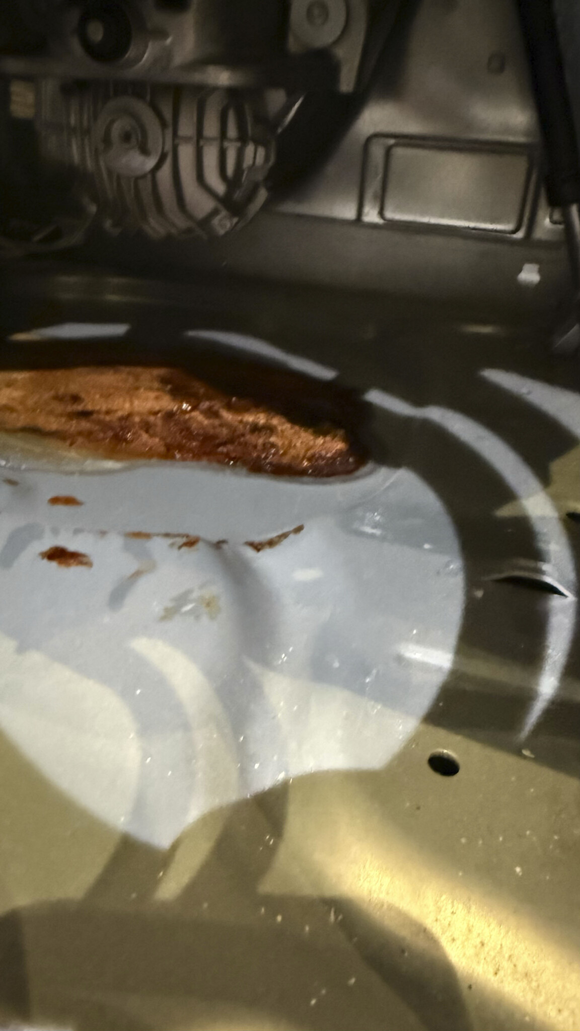

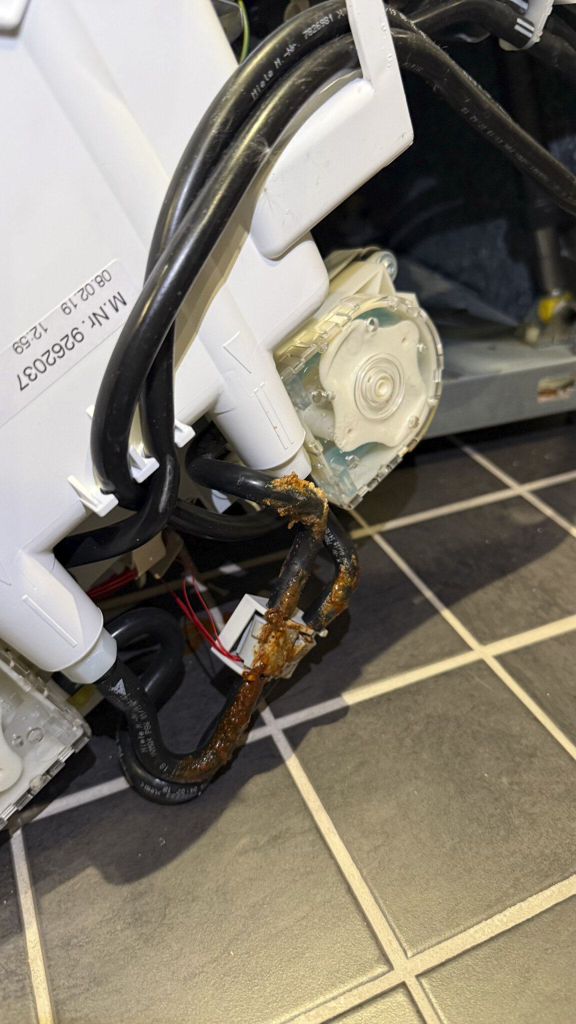

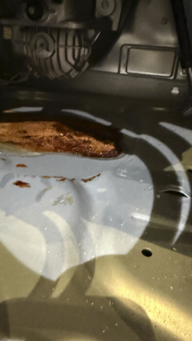

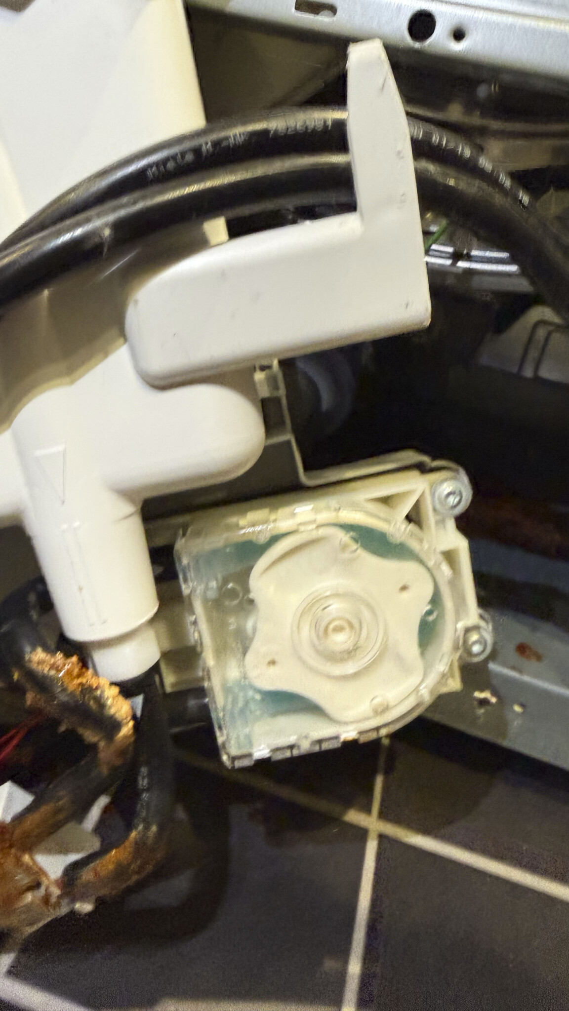

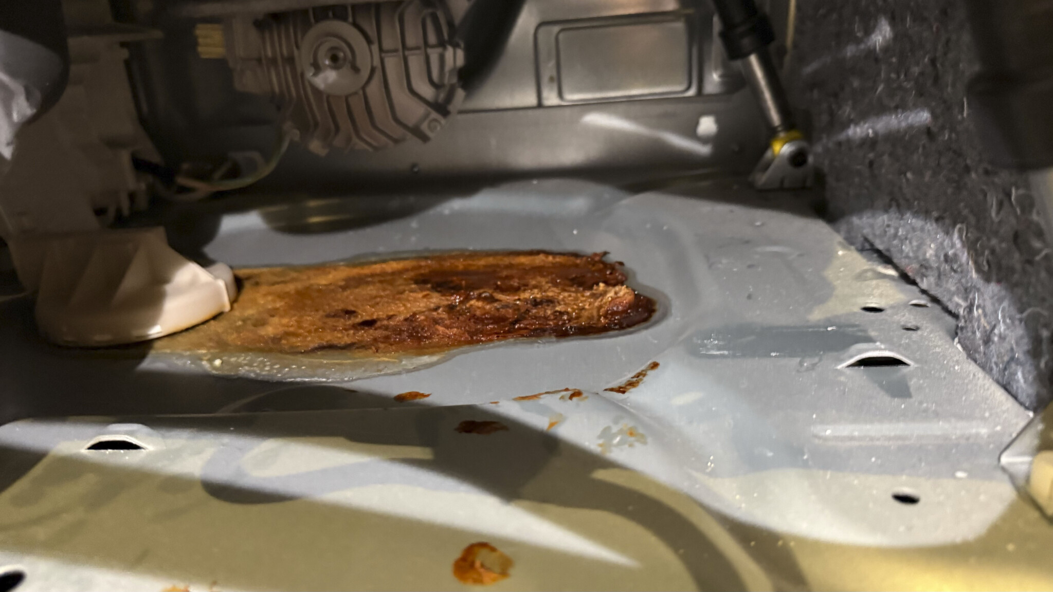

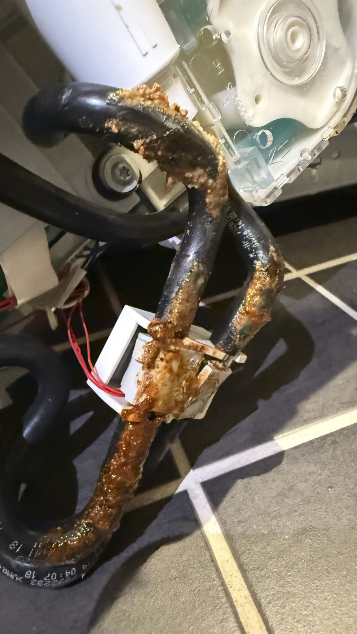

Hejsan!
Väcker liv i en gammal tråd.
Har sedan 2019 haft en "Miele WCR770WPS" tvättmaskin. En maskin som enligt säljarren skulle vara "Premium" https://www.mediamarkt.nl/nl/produc...EegDGtO8zWXND7Sb53Q-k9s9cqungFuVc3NJZIQ3FNyQi
Redan från start började vi använda Mieles egna tvättmedel (TwinDos) för smidigheten och för att säljaren lovordade det så mycket. Vi har varit väldigt nöjda och gjort av med åtskilliga patroner. Hur tvättmedlet i sig står sig mot ett "vanligt" tvättmedel låter jag vara osakt men doften och tvättresultatet tycker vi har varit bra och som sagt speciellt smidigheten. Dock är det väldigt dyrt och att varje patron skulle räcka till 37 tvättar eller vad det står på (upp till) känns väldigt tveksamt, iaf. om man använder smutsighetsgrad "normal" För en tid sen upptäckte min sambo att (som är den som tvättar absolut mest i vårt hushåll) att tvätten inte blev riktigt ren och dessutom hade förbrukningen på det ena tvättmedlet minskat, det blåa tvättmedlet. Vi har alltid använt Mieles original tvättmedel, använt deras original rengöringsmedel osv. osv. kört rengöringsprogram när maskinen sagt till osv. Nu när maskinen och tvättresultatet inte längre blev som tidigare började läsa runt och "forska" tagit kontakt med Miele osv. vi har kört åtskilliga rengörningsprogram, bytt patroner, nollställt maskinen, ändrat dosering. mm mm. Men fortfarande så blev det ingen skillnad. Jag sprang då på denna tråd för några veckor sedan och sen vidare till andra utlänska forum där fler användare haft problemet att det blivit stopp i slangarna. Jag kontaktade Miele igen men dom rekommenderade samma som vi redan testat, rengöring, nollställning, ändra dosering osv. Garantin på maskinen hade gått ut sen länge och Miele tipsade att vi kunde boka in en tekniker för x antal tusen kronor.
Dock kunde jag inte stilla min nyfikenhet efter att jag läst om igensatta slangar osv. så jag tog saken i egna händer och öppnade upp maskinen. Till min fasa möts jag av en inte allt för trevlig överanskning. Läckage i systemet. Som förmodligen pågått under en längre tid med tankte på den rostbruna sörja som låg som ett täcke i botten på maskinen. Pumpsystem, slangar, kontakter var inbäddade i denna sörja och all plast hade liksom börjat vittra sönder. Det var så "sprött" så kontakter osv. gick sönder så fort man petade på dom.
Jag kontaktade Miele igen med en förhoppning om att få hjälp, att dom kanske kunde se detta som ett fabrikationsfel el. likn. dock var det inget som dom var intresserade av. Jag frågade om det fanns möjlighet för dom att ta tillbaka allt tvättmedel vi neställt från dom som nu är obrukbart för oss men dom hänvisade till att det är 14 dagars öppet köp, i obruten förpacknig.
Vi kopplade ur systemet, jag orkade inte ens kolla om slangarna var igensatta. Topplocket hade gått för längesen, det var bara slänga ner skiten i en kasse och åka till tippen och gå vidare med livet.
Min upplevelse av Mieles kundsupport är tyvärr under all kritik. Det finns inte tillstymmelse till ödmjukhet och förståelse, det är så kantigt så man knappt tror att det är sant. Man lever i en tro att man ska få det lilla extra när man är en trogen kund som köper "premium" produkter men icke. Jag har haft flera ärenden hos kundservice och har alltid känt en bittersmak och dålig upplevelse efter samtalet. Deras servicenivå och kundbemötande motsvarar inte min förväntan, det är tråkigt men sant.
