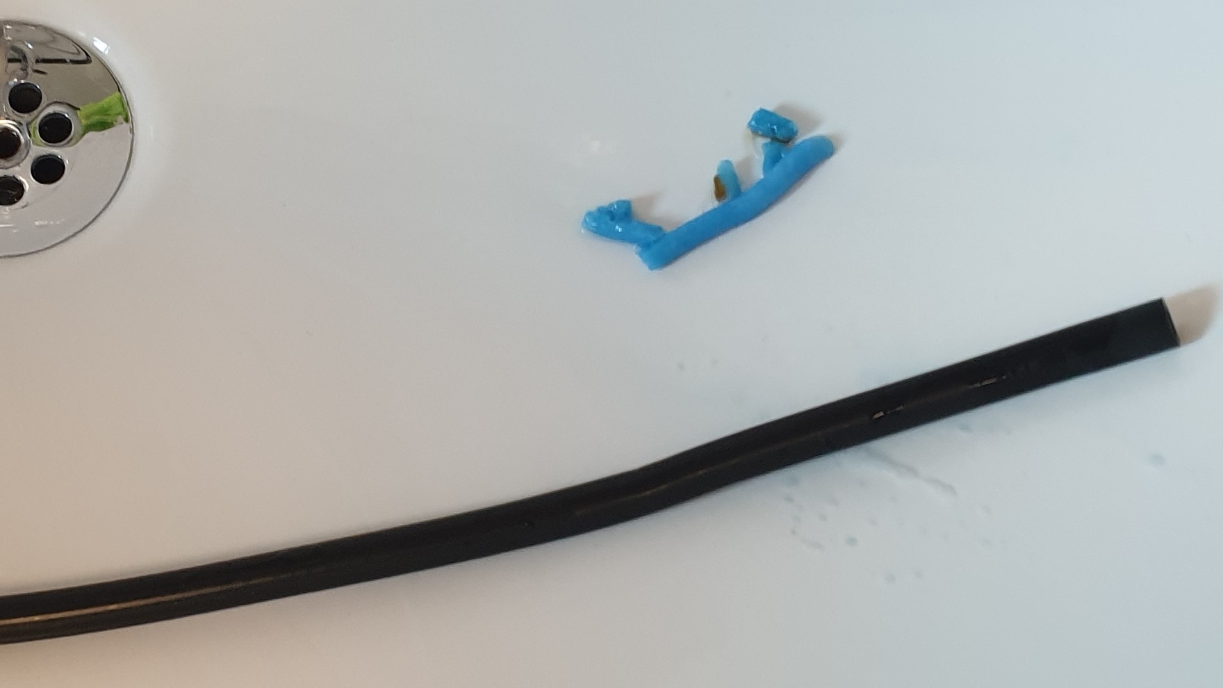

Idag gjorde jag rent slangarna till tdos fack 1 på min WGA130 som klagade hela tiden att behållaren var tomT Texan skrev:Exakt så var det på min maskin, när teknikern var här igår så tog han loss alla slangar i fack 1 kretsen och vid rengöring av slangarna i vasken så kommer det ut blåa korvar av koagulerat tvättmedel. Efter detta fungerar maskinen som den ska. Tror jag kommer köra rengöringsprogrammet en gång i månaden i förebyggande syfte, det kan det vara värt trots att det kanske bara tog en halvtimme att demontera, rengöra och montera.

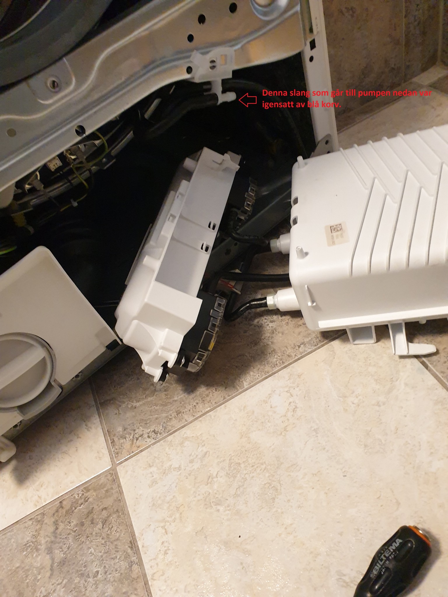

Hallå, Idag så gjorde jag rent slangarna för TwinDos fack1 på min Miele WKG130, och det gjorde susen!T Texan skrev:Exakt så var det på min maskin, när teknikern var här igår så tog han loss alla slangar i fack 1 kretsen och vid rengöring av slangarna i vasken så kommer det ut blåa korvar av koagulerat tvättmedel. Efter detta fungerar maskinen som den ska. Tror jag kommer köra rengöringsprogrammet en gång i månaden i förebyggande syfte, det kan det vara värt trots att det kanske bara tog en halvtimme att demontera, rengöra och montera.
Nu funkar det igen,
Se bilden med dom blå tvättmedels korvarna samt utpekad slang.
//Pelle

var det svårt att demontera fronten mm?S swepog skrev:Idag gjorde jag rent slangarna till tdos fack 1 på min WGA130 som klagade hela tiden att behållaren var tom
Nu funkar det igen,
//Pelle
Men jag har ingen tom behållare som jag kan fylla med vatten för att köra rengöringsprogrammet. Jag har bara köpt mieles rengöringsprogram och kört den säkert 40gånger utan lycka. Nr 2 fungerar men inte nr1.J jonitz skrev:
Jag är dessutom lite skraj att min garanti försvinner om jag själv öppnar maskinen. Tror vi köpte maskinen för ca 3-4 år sedan.
Då har du förmodligen ingen garanti kvar. Kolla kvittot, ska där om det är 5 års garanti. Oftast är det slangen ut från pumpen som blir igensatt.
