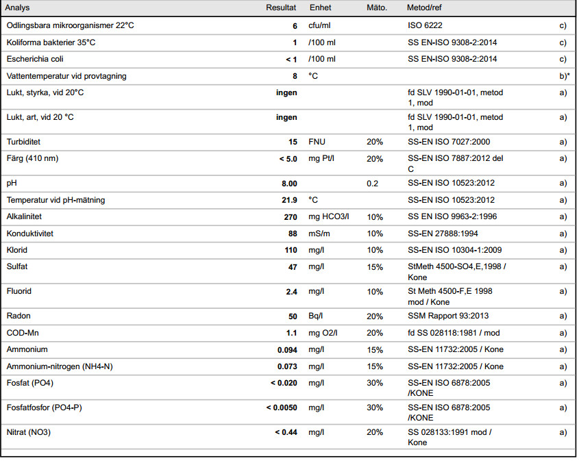

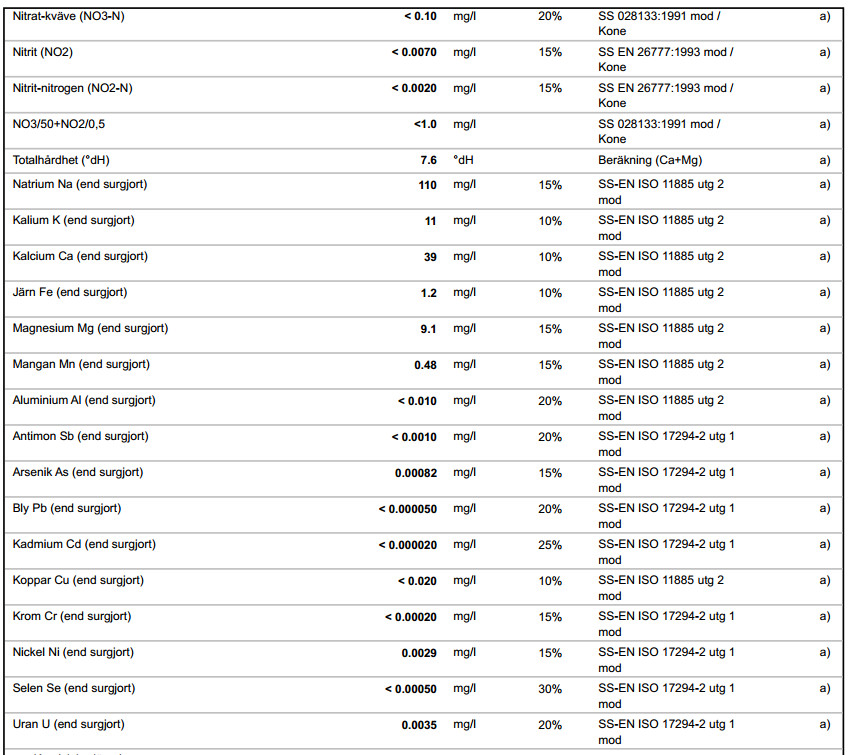

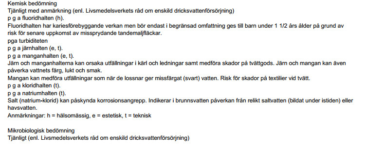

Så nu har resultatet från analysen kommit
Tolkar jag resultat så verkar salthalterna inte vara extrema. Känns som om jag ska satsa på en filterlösning som tar hand om järn och mangan samt svavelväte.
Ska skicka kopia på provet och begära in lite offerter för att se vart de kan landa. Har ni något förslag på vart kan man köpa filter till schysst pris så tipsa gärna.

Det finns jonbytarfilter som även neutraliserar svavelväte. Då slipper man även kalken.
Annars är det syreaktivering och sandfilter som gäller för dig. Det blir dock en hel del underhåll då järntalet är så högt. Wellmate hydroforen har sitt vattenurtag i botten vilket gör att man slipper göra rent HF, som man måste göra på traditionella HF.
