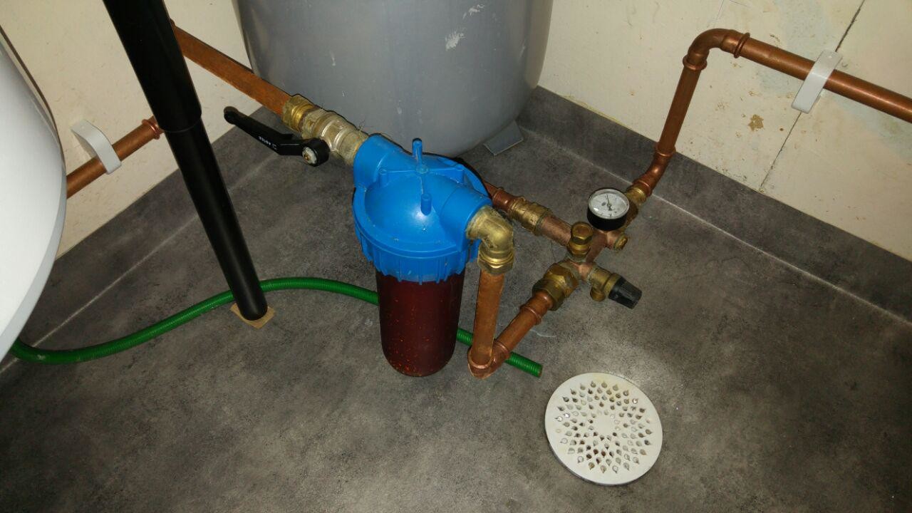

För ett par veckor sedan flyttade vi in i vårat hus belägget ute på landet i en mindre by.
Nu är det så att vi inte är helt nöjda med kvalitén på vattnet. Vi upplever att det både luktar och smakar illa samt så missfärgas även våran tvätt. WC-stolen och facket för tvättmedel i tvättmaskinen har även missfärgningar.
Brunnen är borrad på 130 m och detta gjordes för ca 10 år sedan. Pumprummet finns i anslutning till badrummet och i samband med att det totalrenoverades för ett halvår sedan så byttes även hydrofor och varmvattenbredare ut.
I dagsläget sitter det ett filterhus efter hydrofor från Jula av följande modell: http://www.jula.se/catalog/bygg-och...are-och-filter/vattenrenare-filterhus-438007/
Tidigare ägare har brukat ett kolfilter från Jula som de har bytt ungefär en gång i månaden: http://www.jula.se/catalog/bygg-och...par/vattenrenare-och-filter/kolfilter-438011/
De tidigare ägarna har sagt att vattnet smakat bra om det stått ett tag i kyl men det håller vi inte med om. De har också sagt att de inte haft något problem med tvätten.
Nu har jag precis bytt filtret här för första gången sedan vi flyttade in och jag märker ingen större skillnad på lukt och smak efter bytet dvs det är i princip lika illa med helt nytt filter. Filterhuset var även missfärgat på insidan.

Biffogar även ett par bilder på anläggningen:
Filter använt i mindre en än månad:
Tillsvidare dricker vi vatten på flaska från affärn..

Fundering, är det fortfarande hydrofor eller har den ersatts av hydropress när man renoverade?
Om det finns svavelväte i vattnet så kan hydrofor minimera lukt av det medan en hydropress inte har den effekten.
Hur uppfattar ni lukten från vattnet? Försvinner den efter ett tag om ni slår upp vatten i ett glas eller kvarstår den?

Upptäckte nu att det sitter en hydropress, en Airfix P2 35 liter. Ny hydrofor sa både mäklare och säljare...

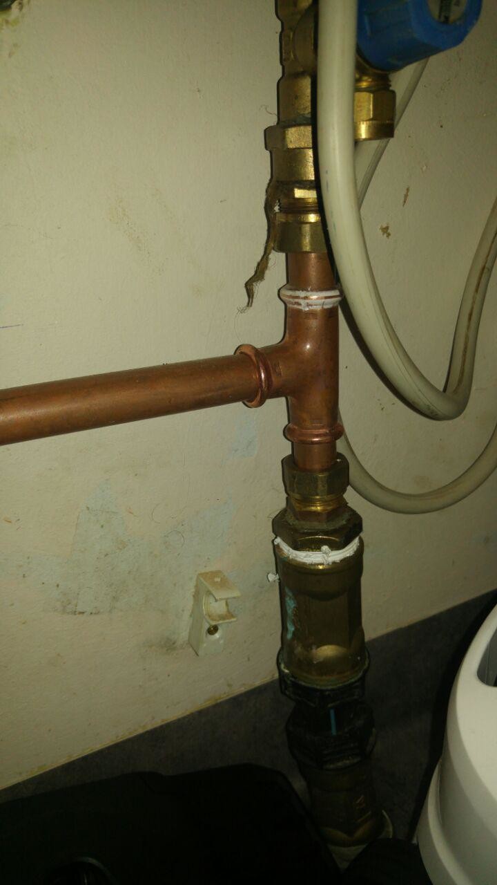

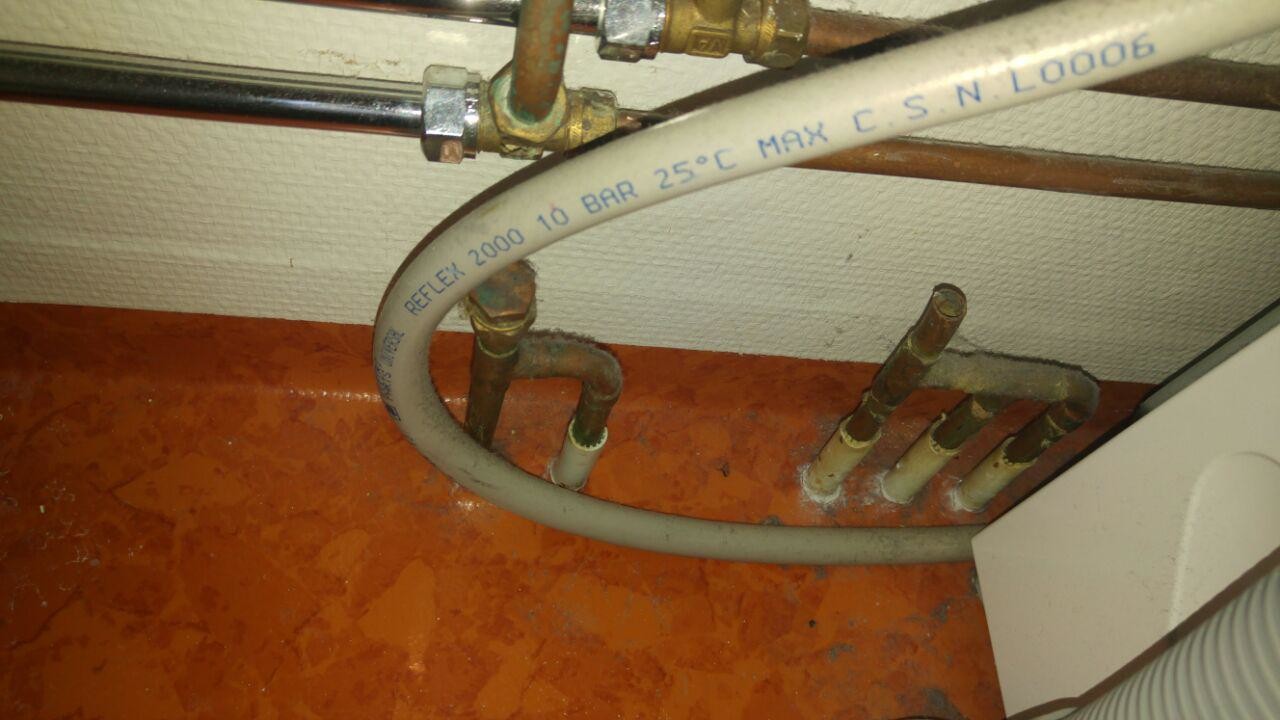

Rör i pumprum och fram till dusch och tvättstuga är helt nya. Rören till köket från tvättstugan ser inte jättegamla ut heller. De har kopplat bort dem som går under golv och dragit nya någon gång. WC-stol och till tvättställ i badrum är nog äldre. Tog ett par bilder på rörkopplingarna:mogge_73 skrev:Välkommen till forumet!

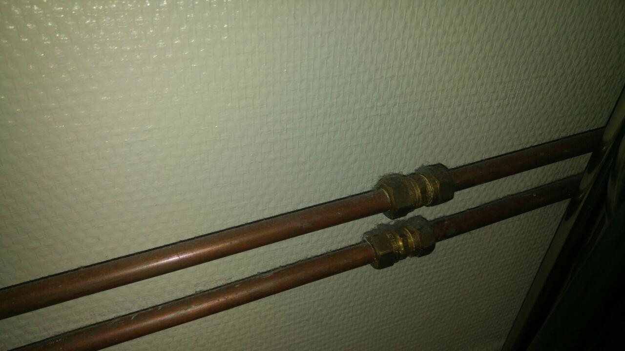

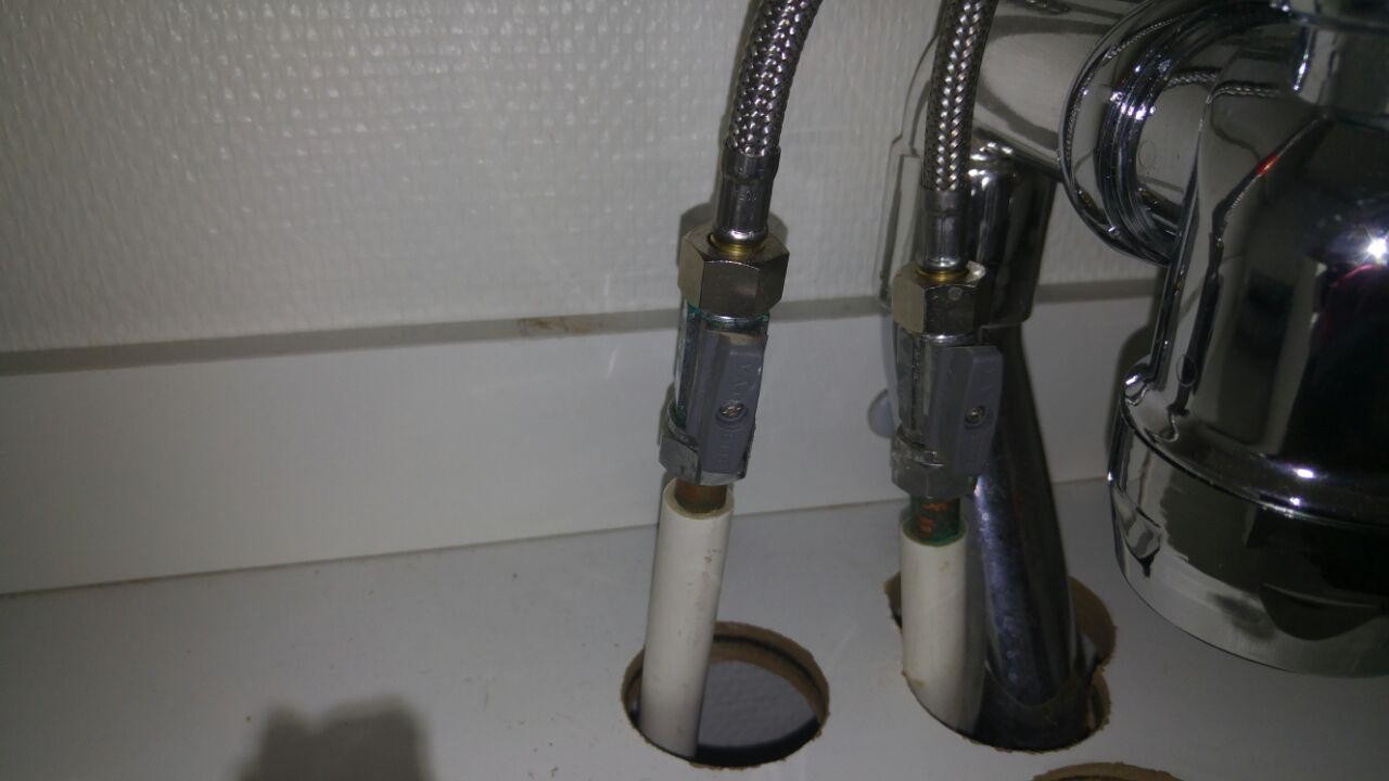

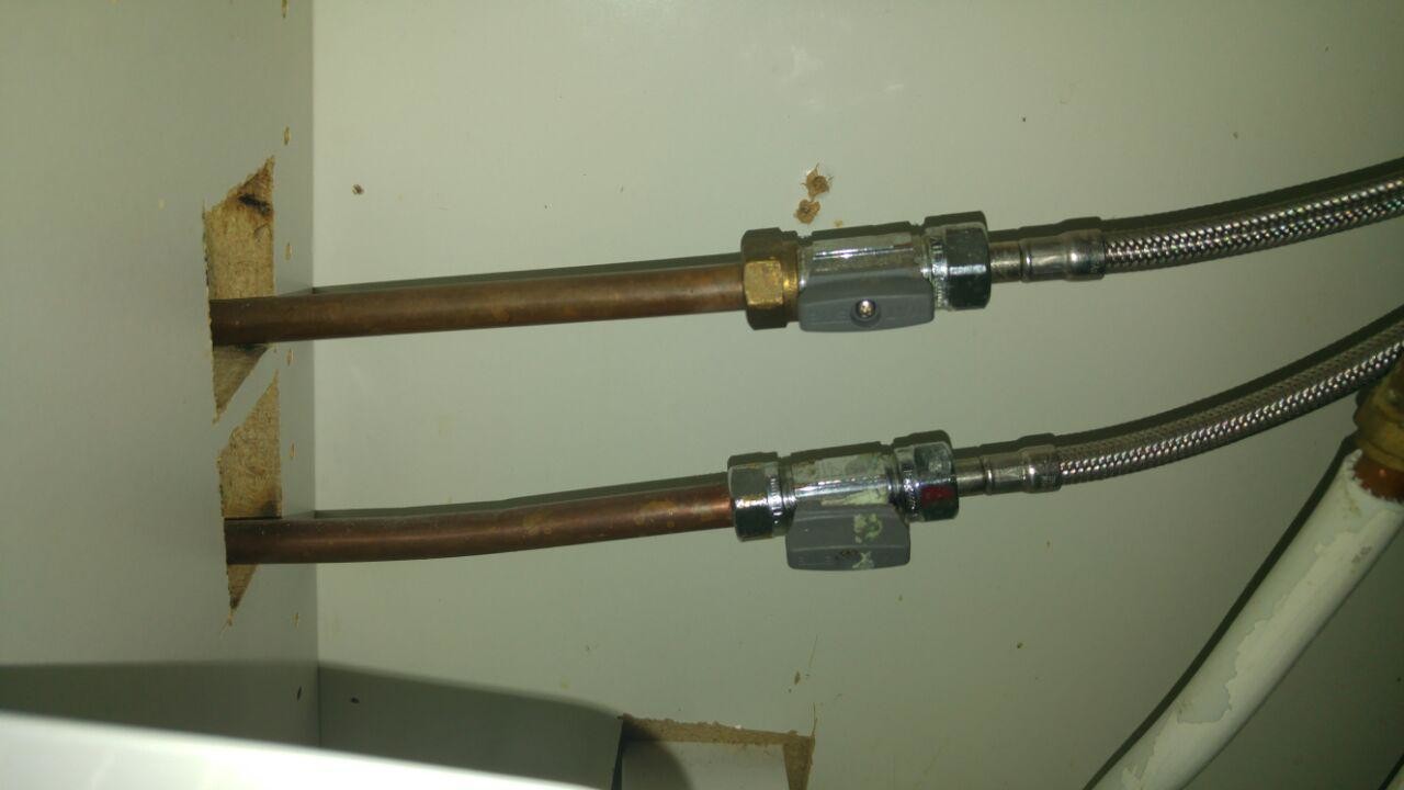

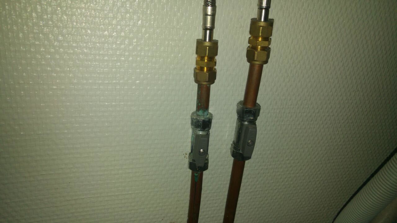

Inkommande vatten till fastigheten
Rör till tvättställ i tvättstuga
Kopplingar i tvättstuga och där ser man även de gamla rören som gick under golv
Rör som går vidare till kök
Kopplingar tvättställ kök
Kopplingar tvättställ badrum
Det finns lite grönt ärg på några ställen men inte överallt.

Ang. Bilderna ser man tydligt frätskadorna från saltet. Troligen har dom gamla ägarna haft en vattenskada därav byte av rör ut golvet.

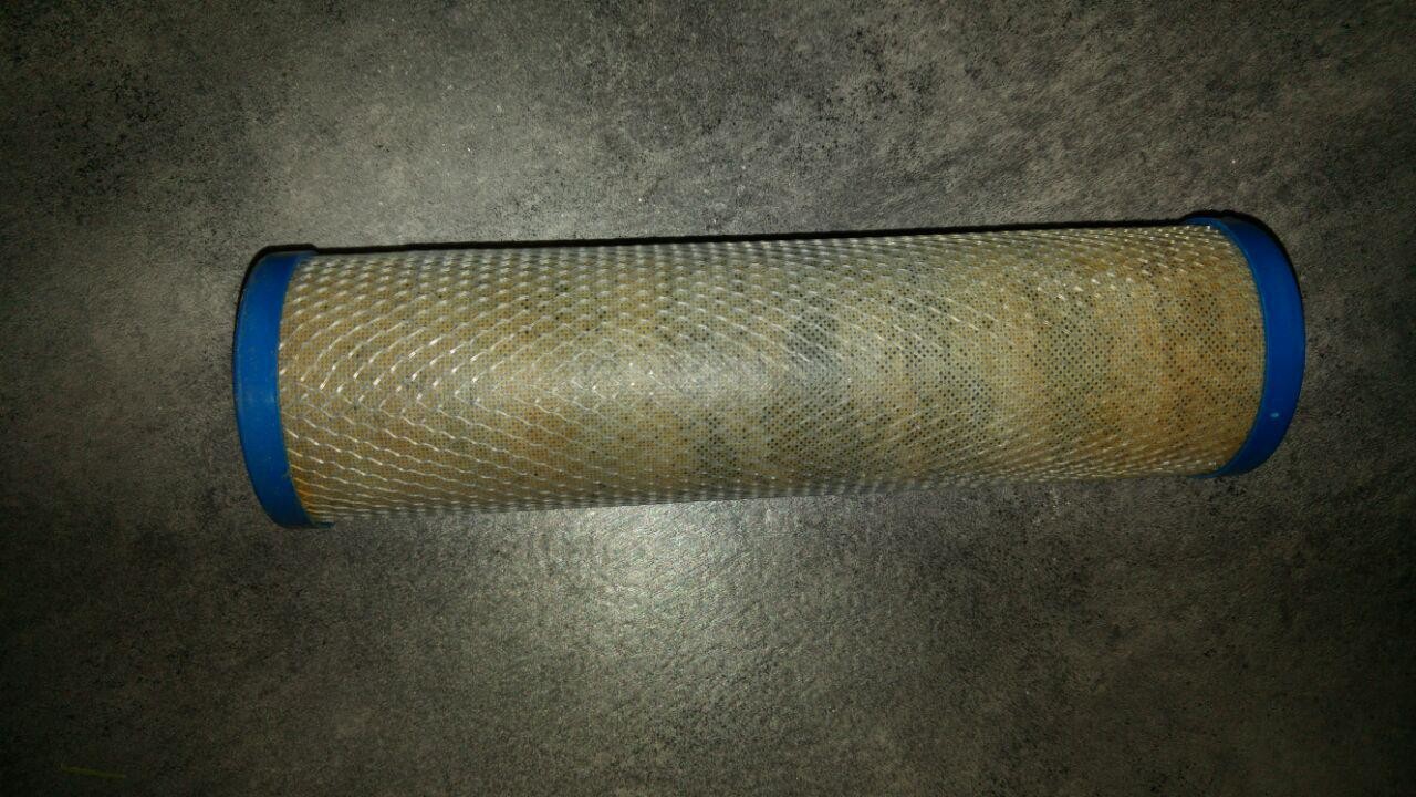

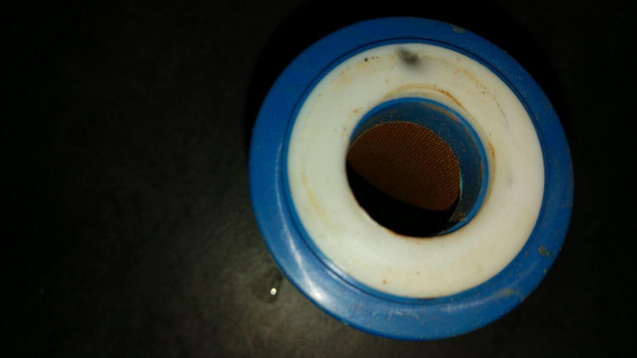

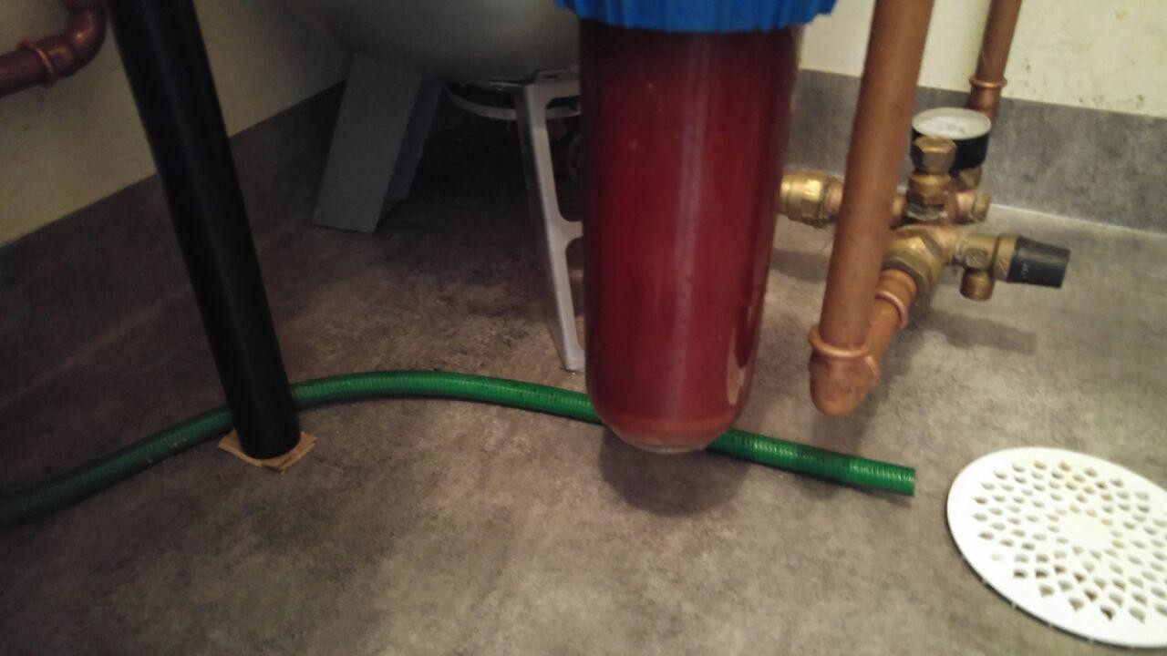

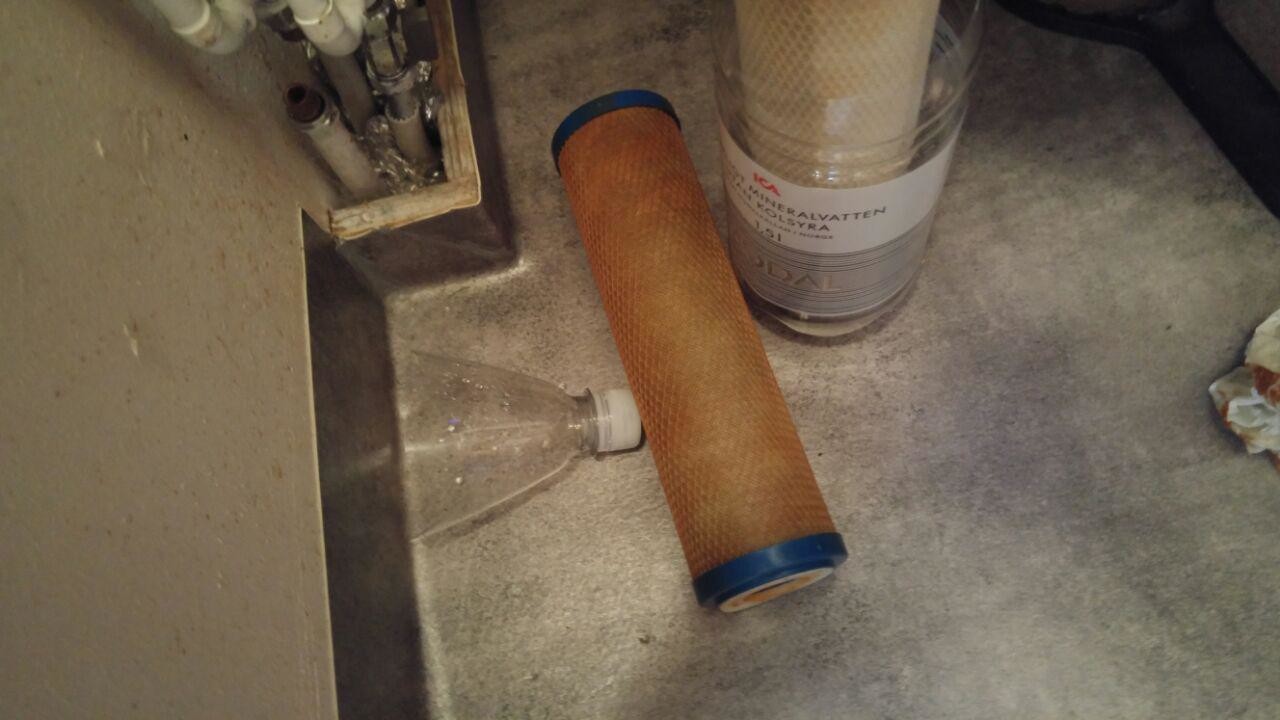

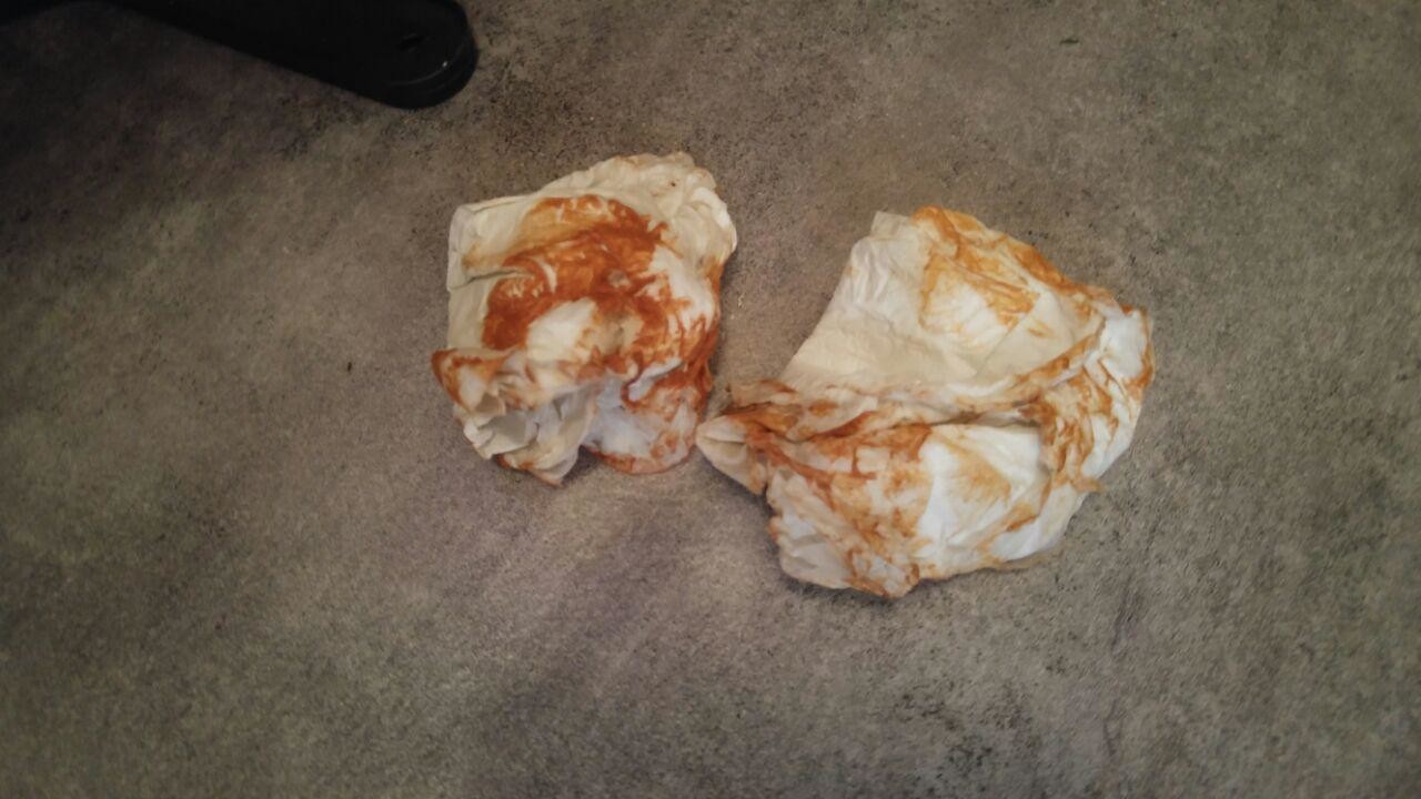

Bytte filter idag efter nästan en månad.
Ser inte jättekul ut, torkade ut filterhållaren och ni ser resultatet.
Funderar på hur kan bli så och vart det bruna/rosten kommer ifrån, måste ju vara direkt i ledningarna från brunnen? Den höga salthalten som orsakar det?

Usch deb där filterbehållaren ser skitäcklig ut. Har ni gjort rent den? Vill minnas att det är klar plast i den.
