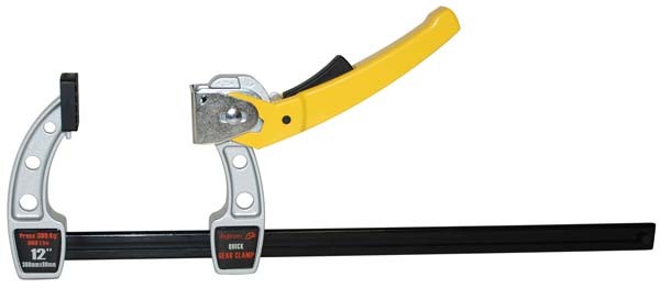

Hejhopp, nu verkar Biltemas nedlagda Besseykopia ha tagits upp av Jula.
Iaf en look-alike.
[länk]
Är det lättare att jobba med än en vanlig enhandstving?

Såg att Swedol hade denna för samma pengar. Verkar ju kunna gå att vända den också eller hur?

Även ClasO har väl nå liknande modell, osäker på pris dock.

Den från Swedol ser ut att vara samma som den som CO har och som jag tycker är riktigt trevlig den kostar 199:- .Julas kom jag inte riktigt överens med så där blev inget köp. CO har nu även en liten Besseytving som också har blivit en av mina favoriter.

Nej.
Det är svårare, jag skulle vilja kalla den tvåhandstving.
Men den har ändå flera fördelar, den klämmer några ggr hårdare än en enhands (utom möjligen riktigt dyra modeller från de dyraste finaste tillverkarna.)
Den är snabbjobbad jämfört med en skruvtving.
Den är smal i det fasta huvudet, kommer åt ibland där en normal enhandstving inte alls får plats.
Den håller, jämfört med alla billiga mediokra och halvbilliga halvhyfsade enhandstvingar.
Efter husbygget är klart så har bara de där jag köpte på Biltema och ett par blå enhandstvingar inköpta på lidl klarat sig utan att paja.
Under byggets gång har biltemas och Jula's enhandstvingar och en tredje sort som jag glömt vilken gått i småbitar.
Mr Handyman
Kan bara instämma med Mikael_L. Det är inte lättare att använda den än en vanlig enhandstving, å andra sidan är det helt olika typer av tvingar, Kliklamp eller vad de kallas är ju inte för att tvinga ihop två ämnen särskilt hårt, utan mer som en extra hand. Julas/Biltemas kopior är riktigt starka. Har Irwins XP-snabbtvingar och de är inte i närheten av samma styrka. Så det beror på vad man ska ha dem till.
Jag får också hålla med, det kräver i princip två händer för att få tvingen på plats men sedan kan man spänna och lossa den med en hand vilket ändå gör den mer lättarbetad än skruvtvingen i vissa tillämpningar.
Originalet till Biltema/Jula tvingen som det pratas om här är Besseys GH modell. Denna kan spänna med hela 8000 N (http://www.axminster.co.uk/bessey-gh-all-steel-lever-clamps) och skall inte förväxlas med den likartade Kliklamp (http://www.axminster.co.uk/bessey-kliklamp) endast spänner med 1500 N. (Har jag fattat det rätt om jag säger att detta motsvarar ca 800 Kg respektive 150 Kg?)
Jag har inte provat Julas kopia men jag har ett par gamla Biltema kopior och de verkar ligga ganska nära originalet i prestanda och kvalitet(?).
Jag skulle vilja säga att enhandstvingarna är bra till att fixera saker men sedan när det t.ex. skall pressas ordentligt vid limning så kompletterar jag gärna med GH kopiorna. (Om jag inte kör med K-Body REVO http://www.axminster.co.uk/bessey-k-body-revo-cramps som ger 7000 N.)

Det stämmer bra det.
Lite coolt att jag kan hänga upp bilen i tre st biltema-tvingar ... :cool:
Jag vet inte om jag skulle våga befinna mig under ... :rolleyes:
Men för att ge lite perspektiv på krafterna så kan vi kolla mot presskrafter för lim.
Casco trälim, pressas lämpligen med ca 0,5 MPa under limningen.
Datablad
Detta är 50N/cm2
Så 1500N-tvingen klarar att pressa limmet bra på en 30cm2 stor yta. T.ex. två reglar mot varandra 4,5 cm breda anliggningsyta som då är 6,67 cm lång.
Medan 8000N-tvingen klarar drygt 35 cm, och då börjar spridningen av kraften bli ett allt större problem..
edit:
Men ärligt talat så tror jag nog att den nedre angivna gränsen i Cascos datablad, 0.1MPa ger ett fullgott resultat, så då skulle de möjliga limytorna kunna vara 5ggr större. :)
