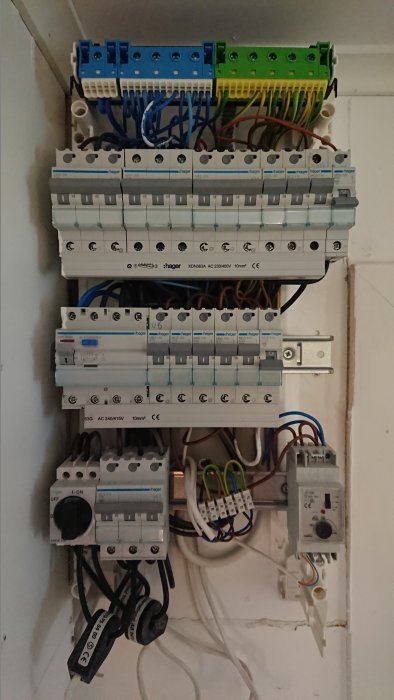

Jag har tittat över elsystemet i huset den senaste tiden, och hittat ett flertal problem som behövts åtgärdas, trots att allt är max några år gammalt.
Jag misstänker att det kan finnas problem i centralen också.
Det jag hittills har hittat är följande:
* Dvärgbrytare Hager MCS316 (quick connect) där det är kopplat 6mm2 ledningar på utgående sida.
* En 6mm2 ledning som någon har råkat skära i med kniv så den är oisolerad några cm mitt på.
Huvudbrytaren matar ovan nämnda 3x16A dvärg, som går till källarens central.
Ser ni andra något mer spännande vid en första anblick som borde åtgärdas? Är två N-ledare okej in/ut på samma plint på JFB?

Tack för svaren!
Den nedre nollanslutningen på jfb går till den större blå plinten i mitten.
Jag tippar på att den korta blå plinten är oskyddad nollplint då övre nolla till jfb kommer från den. Är det där man kan man plocka nollor till fler JFB/PSA om man vill expandera i framtiden?

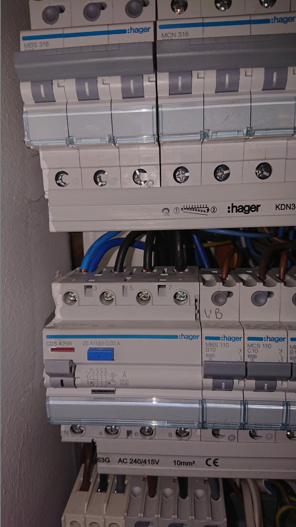

Inte superbra om det är anslutet 6 kvmm ledare till utgångarna på en Hager MCS316, den är bara godkänd för max 4 kvmm. Om det verkligen är 6 kvmm så borde man använt MCN316 istället som har skruvterminaler.
Det där med huvudbrytaren är också lite knepigt. Bryter den strömmen till den här centralen eller bara till källarens central? Det framgår inte ur bilderna hur det är kopplat. Om det är så att någon del av centralen inte är strömlös när huvudbrytaren är av borde det framgå från en varning i gruppförteckningen (tycker jag).

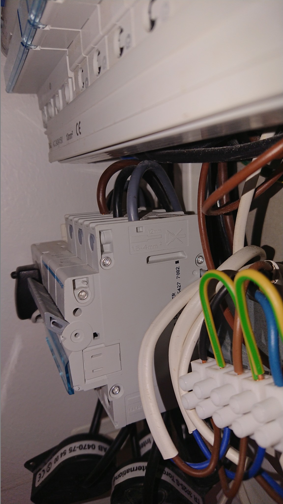

Ang strömtrafosarna så är det snyggaste att köra radplintar men i brist på det kan man ta Wago med en DIN-skenehållare (finns numera även till 221, i tillägg till 222 och 773 som fanns tidigare).

Precis, det sitter en MCN på ett annat ställe som matar 2,5mm2 så det bästa är ju att byta plats på dem.tommib skrev:
Klantigt skrivet av mig. Huvudbrytaren matar dvärgen som är till källaren. På dvärgens ingång är det vidarekopplat till JFB. Det sitter två ledare på varje klämma.
Från källarens central är det vidarekopplat till ett uthus 50m bort, så jag ser gärna att det är 6mm2, även om det är svårt att se skillnad på 4mm och 6mm.
