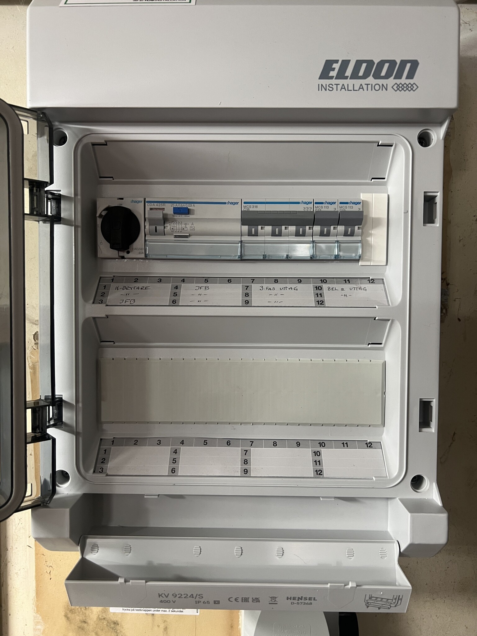

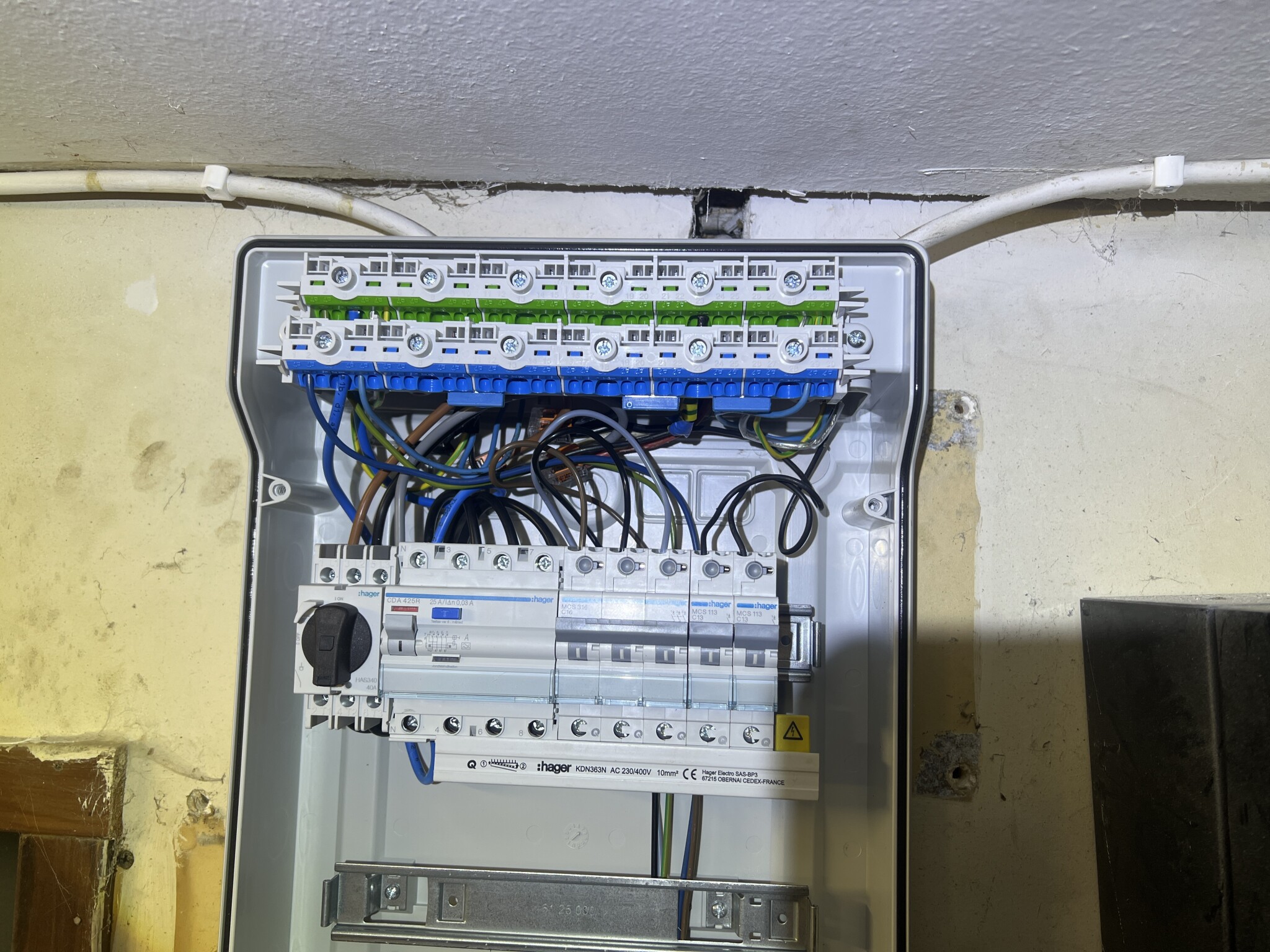

Bakgrund: Jag har låtit installera en ny undercentral i en kallställd ladugård.
Ladugården skyddades tidigare ej av JFB, samt att Semko-17 har lite halvtaskigt rykte. Därav uppstod behov av ökad elsäkerhet.
Sagt och gjort, in med nya grejer och ner med gamla diazedcentralen (som var i prima skick).
Hoppas nu få höra feedback från den oerhört stora kompetens som finns hos medlemmarna på Byggahus.
Förutsättningar:
TNC 4-ledarkabel från nätägaren till mangårdsbyggnaden.
Mangårdsbyggnaden matar vidare till ladugården via 4 mm kabel, 1n + 3 enpoliga 20A automatsäkringar.
Senaste händelse:
Auktoriserad elektriker har varit här och installerat kapslad normcentral bestyckad med HB och JFB.
Allt verkar fungera, har testat med ”uttagsprovare” vilka löser JFB vid test, och indikerar att jordning finns (annars funkar inte ens den typen av provare).

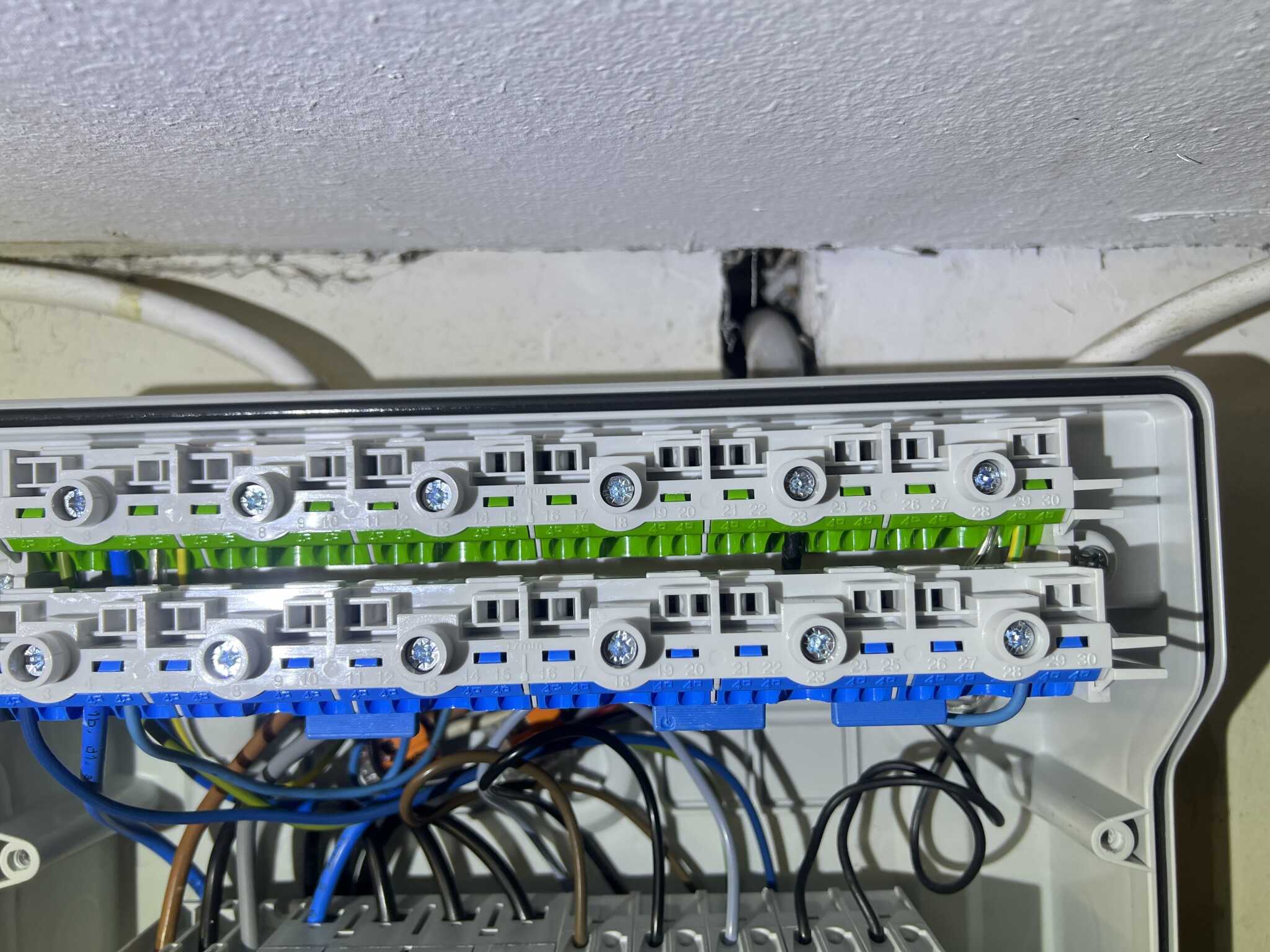

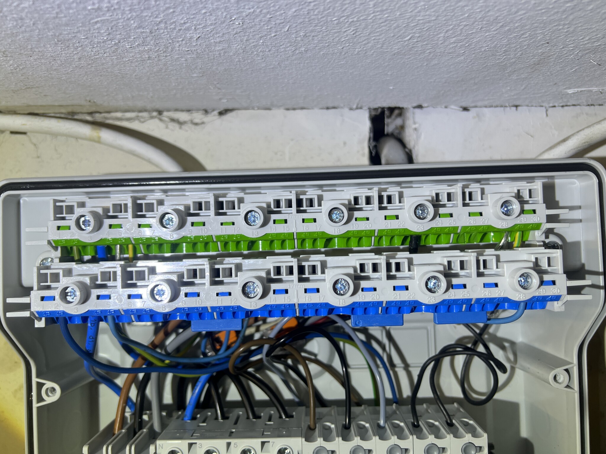

Den enda missen som jag, som totalt outbildad inom elinstallation, hittills kan se är att det saknas beröringsskydd på ena änden av fasskenan.
Frågor:
Vad säger forummedlemmarna om inkopplingen?
Har jord/nolla delats upp på rätt vis?
Hur bör man tänka kring biledarna?
Eftersom faserna inte ligger likadant som tidigare (pelarborren snurrar baklänges t.ex), är det ”bara” att skifta plats på två av de inkommande ledarna i Wagosarna?
Tacksam för:
Reflektioner.
Frågor, samt påpekande kring om jag glömt att ge någon grundläggande information i tråden.
Se bilder nedan, säg gärna till om det behövs förtydligande eller fler bilder.

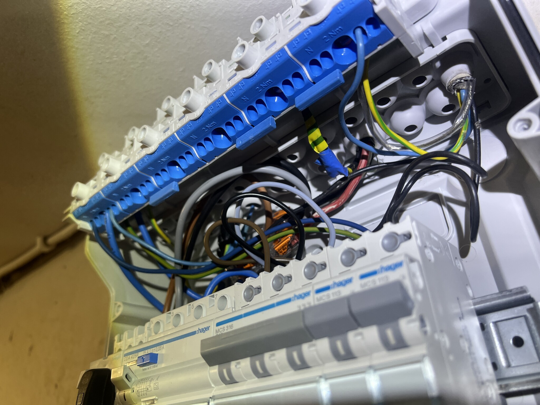

A
Biledare ska anslutas till jordskenan men de är inte jätteviktiga i det stora hela.
Om fasföljden blivit fel måste två faser byta plats med varandra. Helt riktigt.
Bäst att be firman åtgärda detta på rätt plats och det saknade ändskyddet.
Hur många Ampere är inkommande till centralen avskärmad med?
Är det avtalat att den ska uppfylla LBK eller något försäkringsbolags krav för lantbruk?

Menar du TN-C eller TN-S? Arean 4 mm²
På bilden ser jag en skyddsledare som är märkt PEN. Det går inte ihop.
För övrigt är det svårt att se hur det är kopplat. Det man kan önska är lite bättre ordning i centralen istället för detta nystan av sladdar, men jag är inte mycket bättre själv... Även de två vita kablarna ovan centralen inte inte snygga.

Man ska inte använda fas-skena på undersidan om det finns risk för kondens. Byt till RK eller sätt skenan på ovansidan.

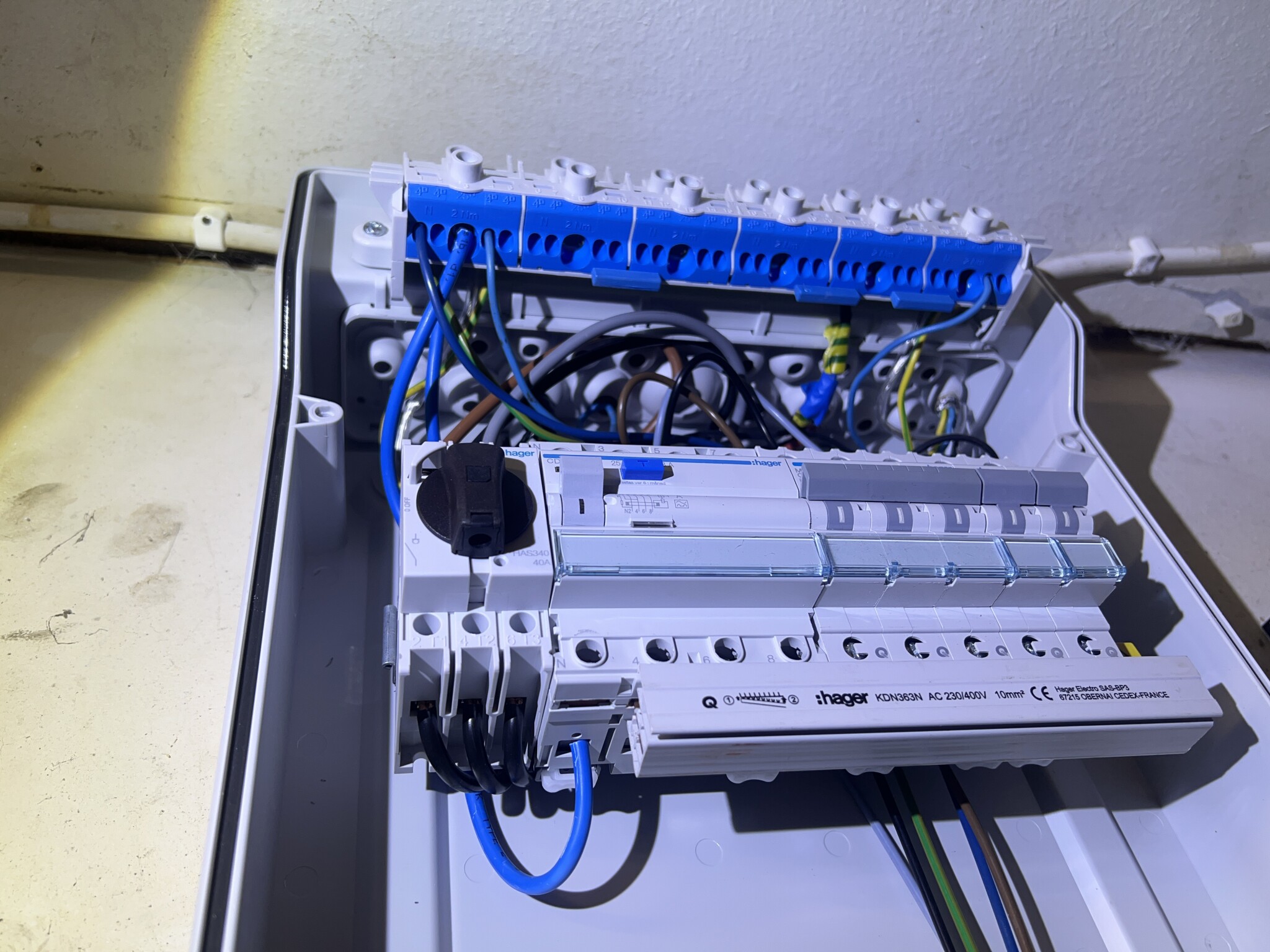

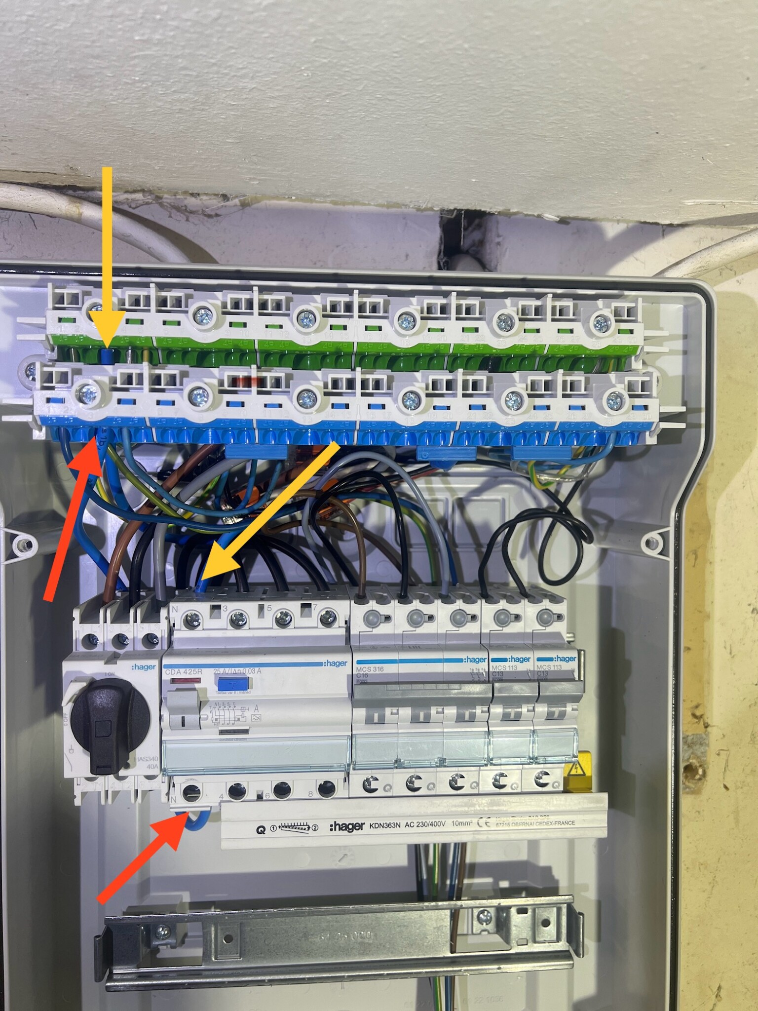

Ursäkta otydligheten, jag menar TN-C, kombinerad neutral och skyddsledare med area 4 mm².
Ledaren du ser på bilden som är märkt PEN (det var det firman som gjorde), torde vara just det. Den är ansluten till jordplinten i centralen.
Till jordplinten är även en blå ledare från JFB:ns övre vänstra kopplingspunkt (N) ansluten. Från JFB:ns nedre vänstra kopplingspunkt (N) är en blå ledare ansluten till neutralskenan i centralen.
Är detta korrekt inkopplat?

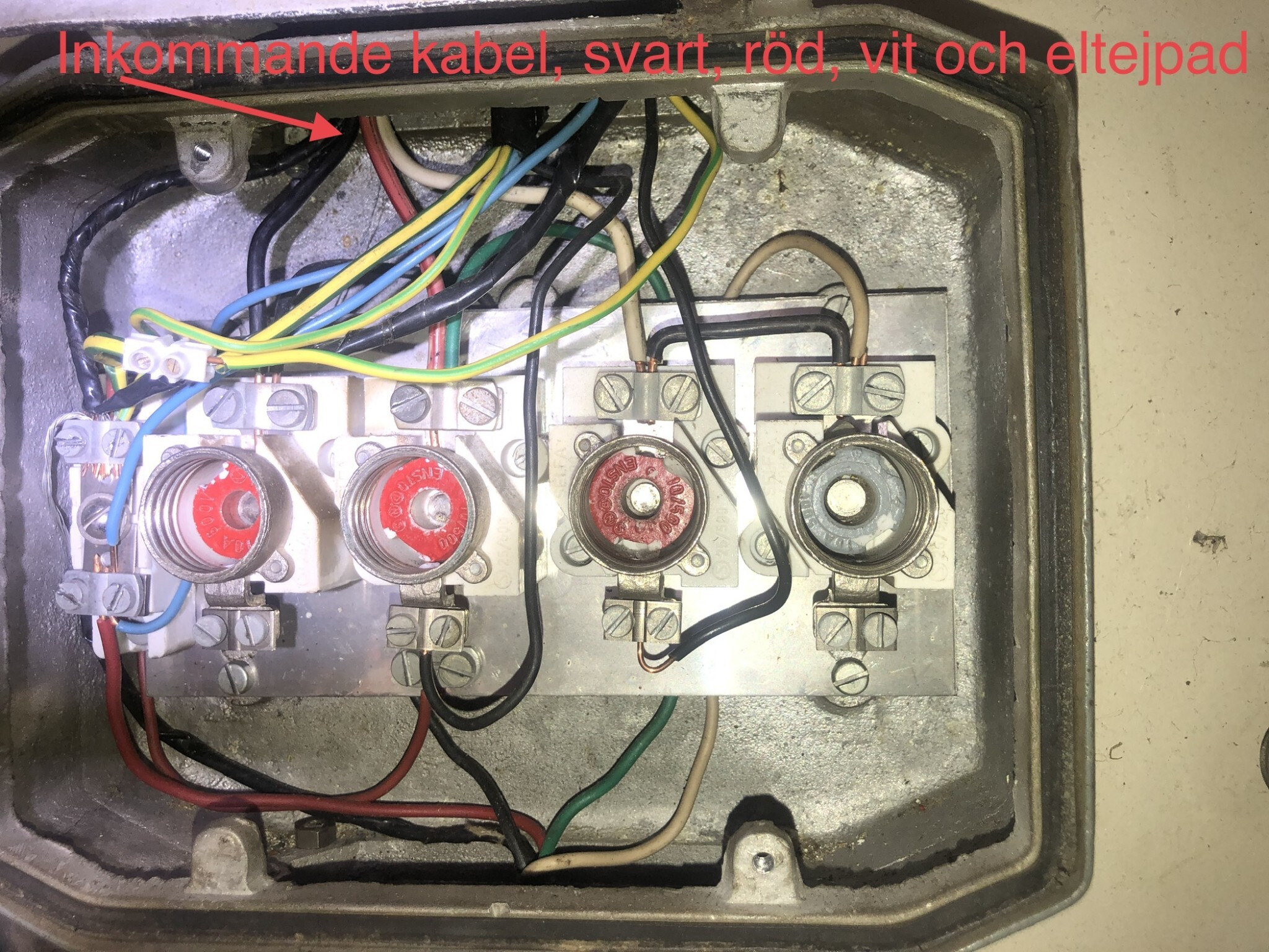

Gamla diazedcentralen:
Bild på äldre diazedcentral med inkopplade kablar i svart, röd, vit och eltejp, samt säkringar. Pilar och text förklarar kablarnas anslutning.
Förtydligande kring neutralledarnas inkoppling:

Du har 4 ledare till central, PEN går till skyddsjordskena, därifrån ansluter man till inkommande JFB och från JFB till N-skena. Är det en grön/gul ledare med blå tejp på ändan som indikerar att det är PEN ledare?

TN-C och PEN-ledare med arean 4 mm² uppfyller inte dagens regler på minst 10 mm² för PEN-ledaren. Den ledningen behöver bytas, antingen till 4G10 mm² eller 5G4 mm² eller högre area.
Nu är det en visserligen en befintlig ledning som man inte måste byta, men det beror endast på att nya regler inte är retroaktiva. Om du planerar att ta ut mer ström än vad du gjort tidigare så kan man hävda att underhållsregeln inte kan användas, utan att kabeln behöver bytas.
Ja det är rätt med inkommande TN-C.
Den gamla centralen var i alla fall i behov av byte pga storleken och den delningsbara PEN-plinten!
Ang fasskenan så handlar det om ifall det samlas kondens i centralen. Jag förmodar att denna sitter torrt och inte är speciellt utsatt för temperaturväxlingar som en central utomhus i solen är. Din gamla central visar inga tecken på kondens. Den var visserligen luftig. Du får ha lite koll på detta.
