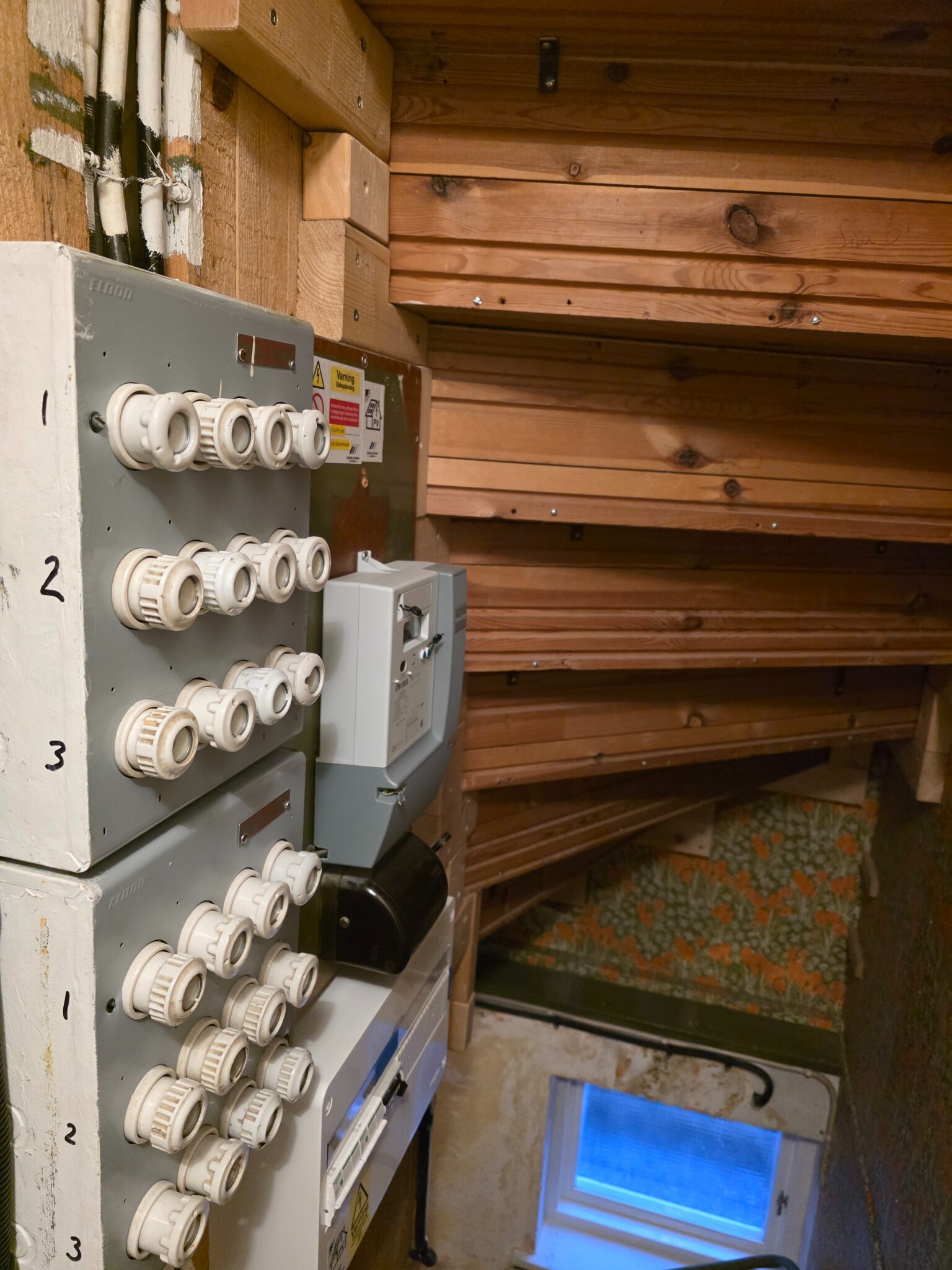

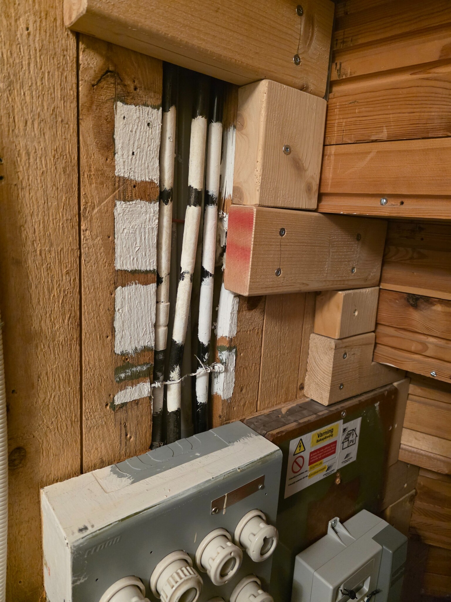

Hej, är det någon här som har flyttat sin normcentral till en annan placering? Mitt äldre proppskåp med 24st porslinssäkringar sitter på väggen i trappen ner till källaren och ledarna går i stålrör i väggen. Jag skulle gärna låta flytta skåpet till under trappen, samma vägg. Och byta till en modern central med automatsäkringar. Anledningen är att få en renare och bredare väg ner för trappen. Och en modern central.
Frågan är hur djupt det skåp som skarvningen behöver ske i är. Jag önskar få det så tunt som möjligt. Jag har haft en elfirma hos mig för offert men fick inget tydligt svar på hur skrymmande skarv-centralen blir. Finns det speciella skarv-skåp?
Jag skulle vilja att det bygger max 45mm.
Gärna bild hur det ser ut hos någon som flyttat sitt skåp.

Om du visar lite bilder på det du vill göra är det lättare att säga något vettigt för ditt fall. Man kan tänka sig lite olika sätt beroende på nuläget.
R
Trätrappa i källare med elcentral på väggen och ledningar synliga, mätare och proppskåp noterade, med ett fönster längst ner.
Träpanelvägg med synliga svarta och vita kablar, en varningsskylt och en elektrisk kopplingslåda i ett byggprojekt.
Det går väl ha ett infällt skåp/kapsling
Har du elmätaren där också. Då är det stor risk att nätägaren kräver att den skall placeras så att den blir åtkomlig utifrån om den också skall flyttas.

Gärna det. Har du någon bild eller länk?
R
Ja, korrekt. De vill sätta den i ett fasadskåp. Det passar mig utmärkt.
