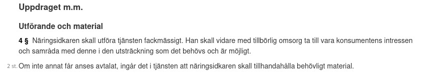

Vi kan nog anta att ett fackmässigt utförande beställdes. Konsumenttjänstlagen ger överhuvudtaget inte utrymme för sämre avtal.
Text från Konsumenttjänstlagen som beskriver näringsidkarens skyldigheter vid utförande och materialanvändning enligt paragraf 4.
Det är högst tveksamt om arbetet uppfyller detta,
lars_stefan_axelsson och 5 till
Det är irrelevant hur man utformar en beställning. Om du anlitar en hantverkare så skall arbetet utföras fackmannamässigt. Det vi ser här är inte fackmannamässigt.
