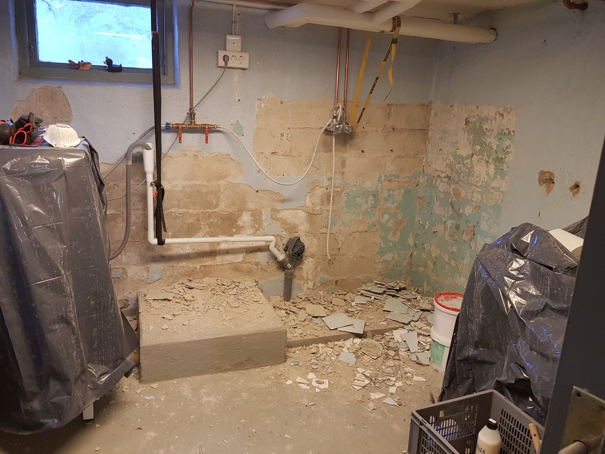

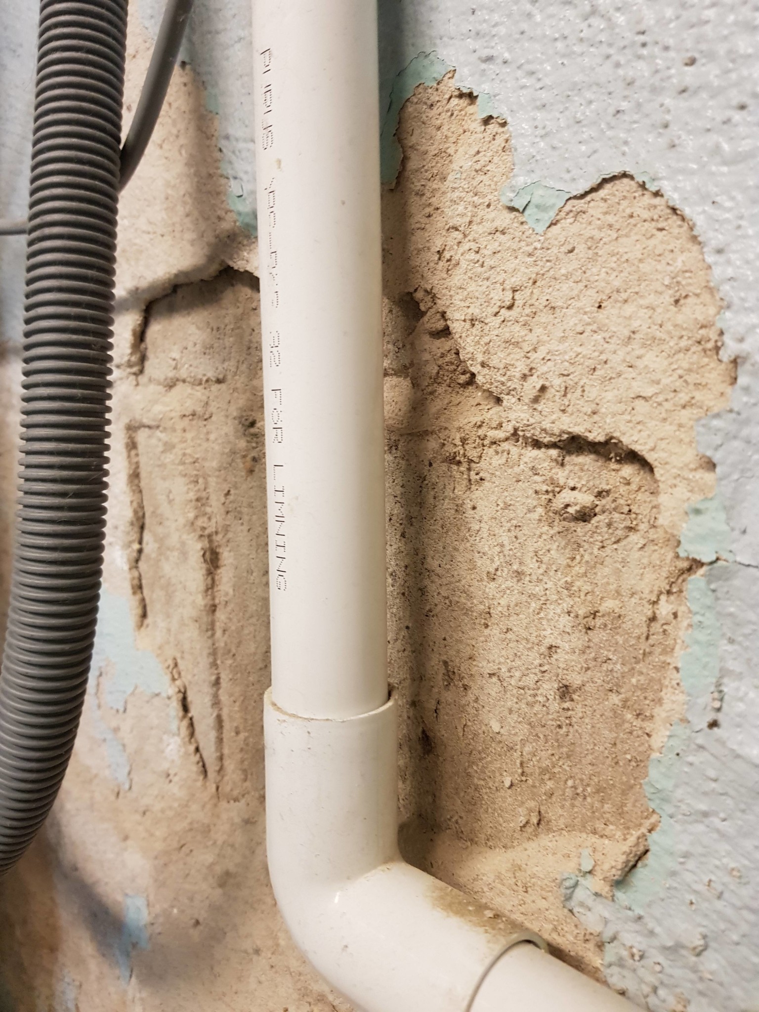

Okej, då har jag knackat ner all dålig puts och allt kakel, lagat hålen efter bästa förmåga. I nästa steg hade jag tänkt slipa bort all gammal färg med en betongslip, men efter att ha provkört med multiverktyg med diamantskiva har jag insett att det bara är att glömma. Det kommer äta upp all puts och jag kommer få börja om igen... Så här i efterhand var det nog rätt korkat att inte bara riva ner ALL puts.
Hur som, några smarta tips på skonsam men tillräckligt effektiv färgborttagning? Multin gör jobbet men är tidskrävande och dammigt om än inte lika dammigt som med vinkelslip (Även den äter för mycket).
Är det en dålig idé att skita i att ta bort färgen och måla över med "fel" färg igen? Källaren är ju trots allt torr nu och inga nya skador eller färgsläpp har uppkommit efter att dräneringen gjordes om.

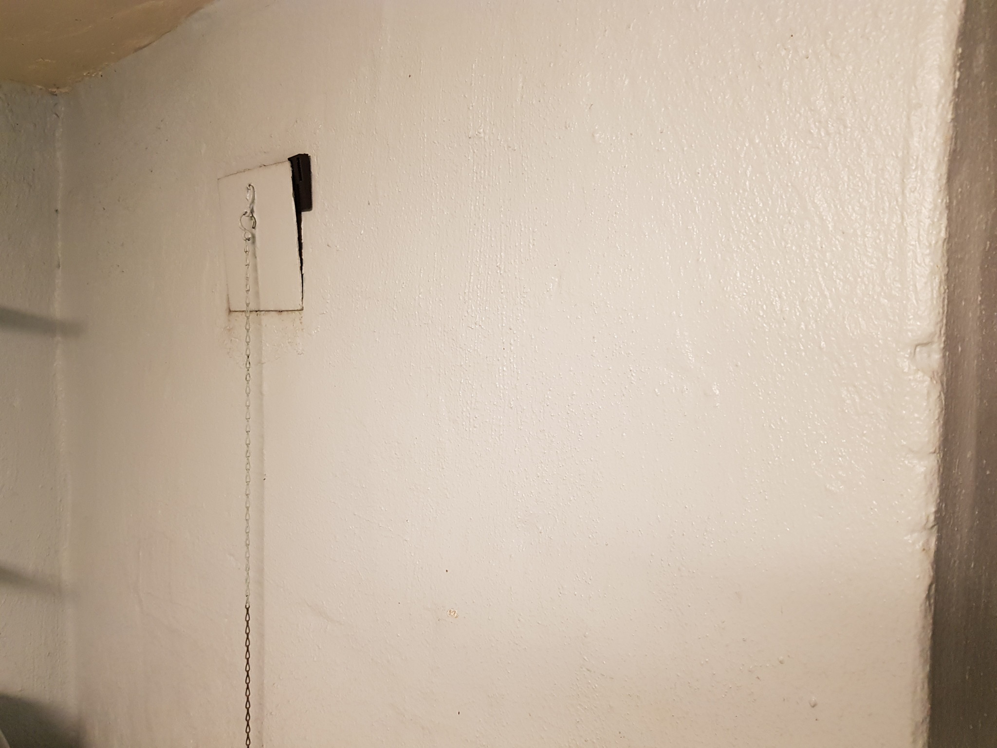

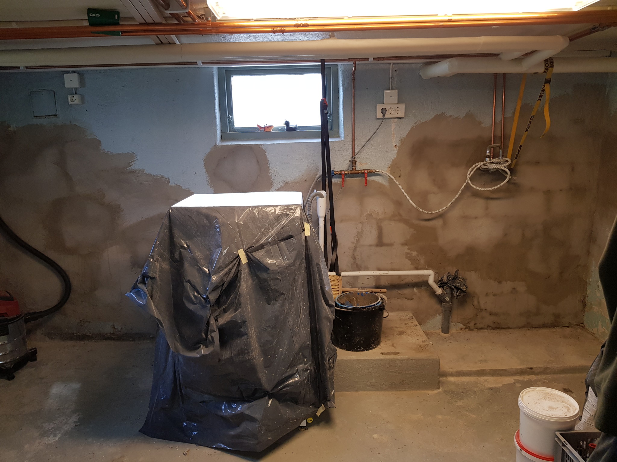

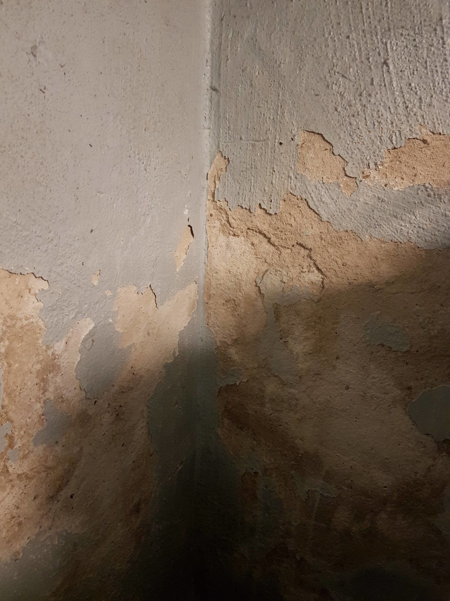

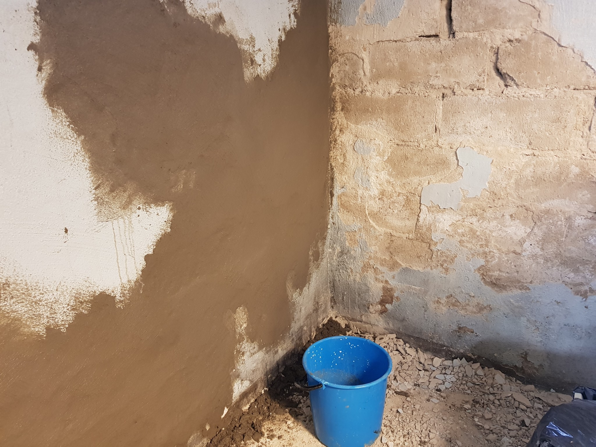

Bilder nedan, murararbetet är inte mitt proudest moment, men det gör sitt jobb. Det ska jämnas till och slammas innan målning.
Före
Under arbetet:
Efter:
Före
Under arbetet:
Efter:
Jag använde Combimix lagningsbruk. Det blev bra, men jag har behövt gå över ett par mindre områden i efterhand där putsen släppt igen och det verkar vara på ställen där jag slarvat med borttagning av gammal puts/färg.

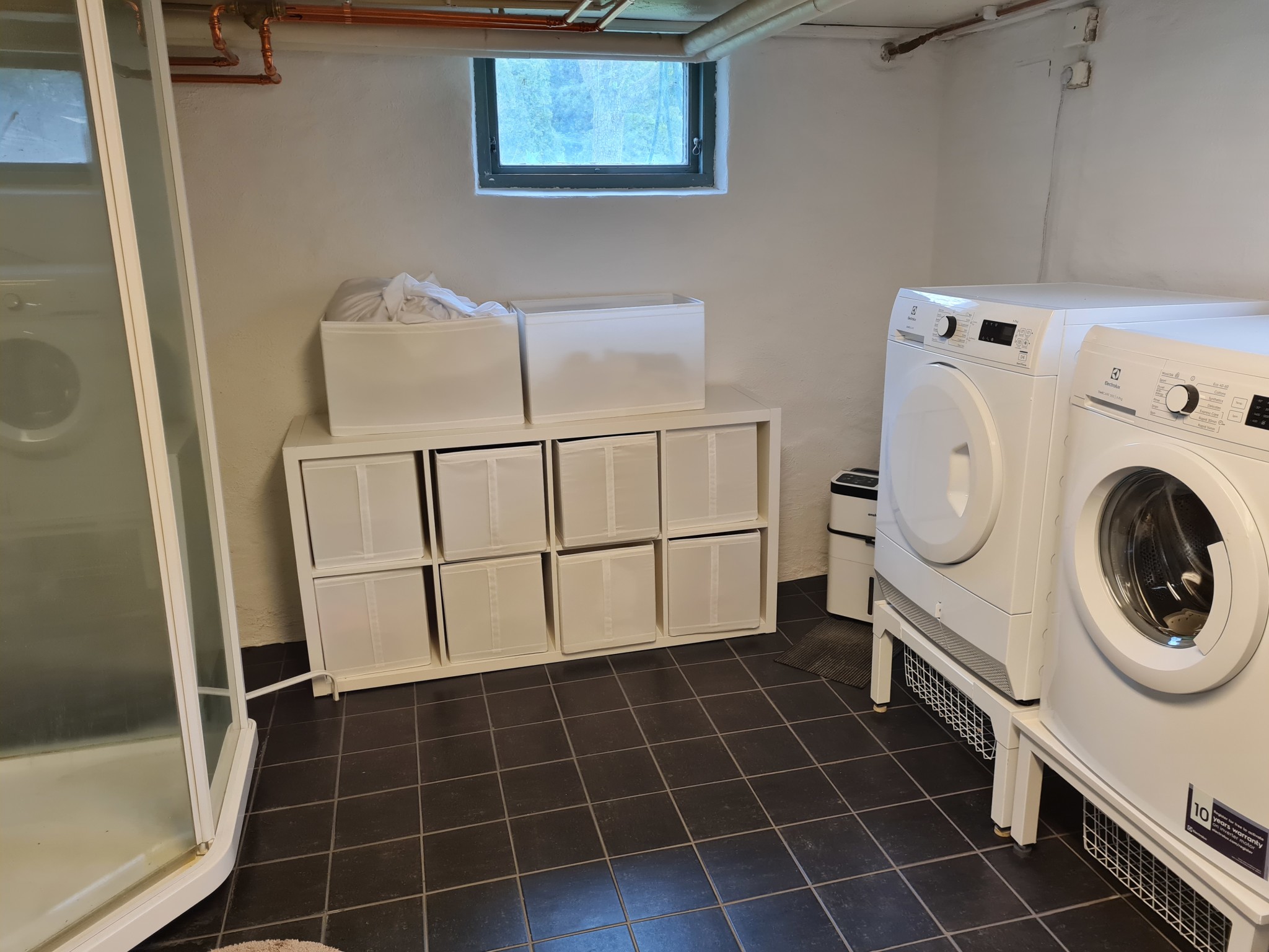

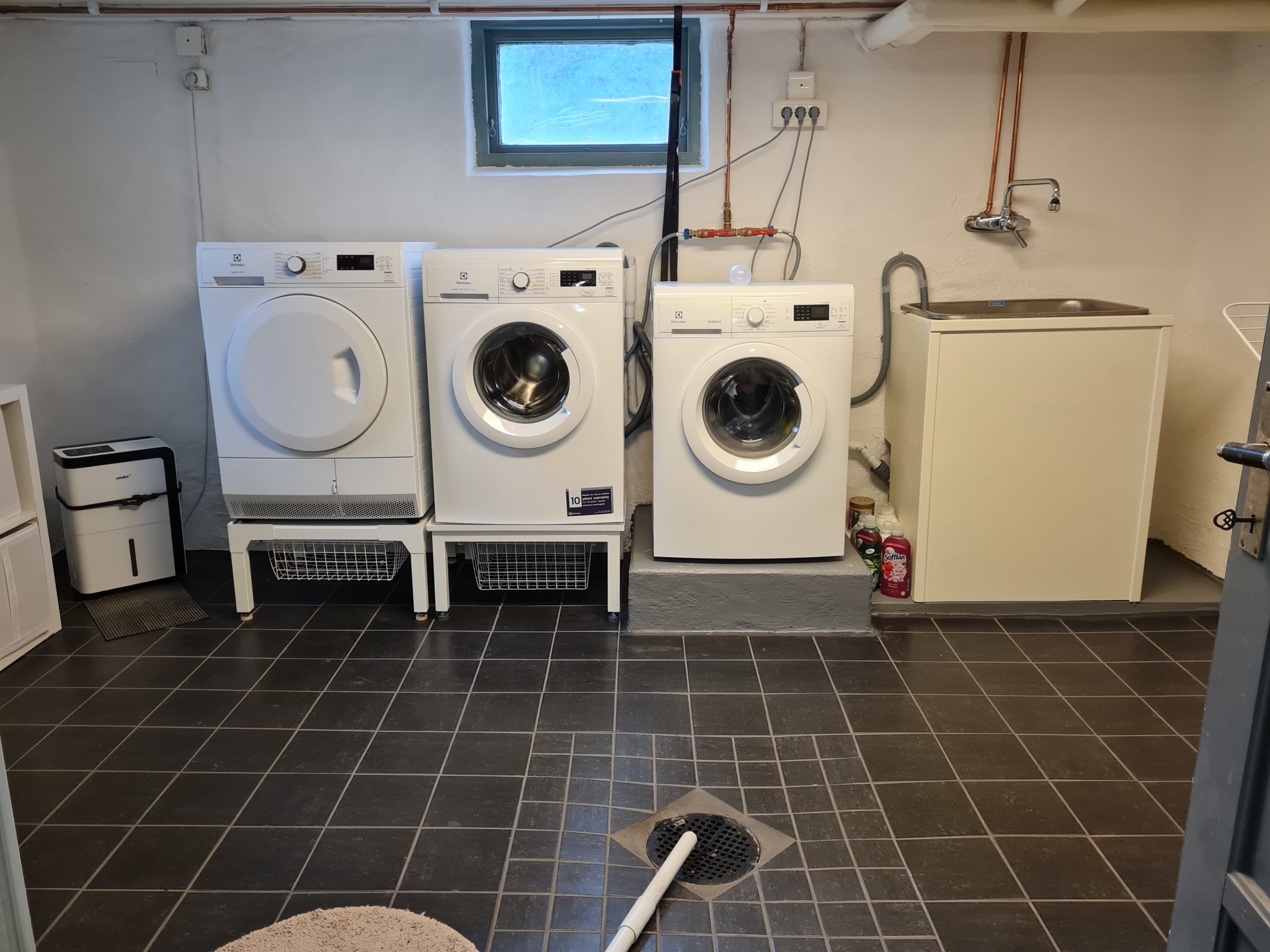

Så här blev det till slut:
Hur gjorde du med golvet? Jag har tittat på en källare med fixade väggar men där de struntat i golvet. Golvet är alltså betong
