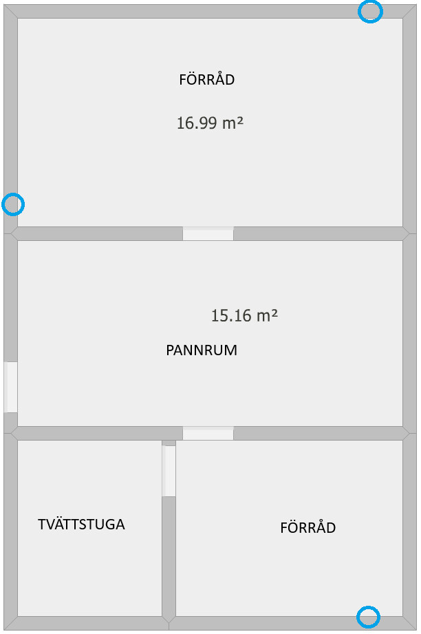

Idag finns ingen vettigt tvättstuga och källaren finns plats, oisolerad platta om det spelar roll. Dryga 50 m2.
Gammal hus med självdrag förutom på markplan där finns frånluft styrd av luftfuktighet (Pax) på toalett. Vedeldningen tidigare i källaren men nu är det jordvärme. Blå markering visar där det idag finns luftventiler (inga fläktar). Avfuktare finns i pannrums delen. Inga kända problem med fukt sedan tidigare men ställde in en avfuktare då tvätten hänger där vintertid.
Kan man bara sätta in en fläkt styrd på luftfuktighet i tvättstugan som ventilerar ut eller behöver jag konsultera någon inom ventilation?
Hur hade ni gjort?

Nä, det är väl inte förväntat om resten av huset har självdrag.S specialized skrev:
Men frånluften är lika viktig som tilluften om du skall få någon luftväxling, dock avsevärt svårare att komplettera eftersom den (helst) skall upp över tak. Noterar att alla ventiler du markerat är i yttervägg = troligen tilluft(?) Så var finns frånluftventilerna?
Din självdrag är väldigt mycket mindre med bergvärmen än den tiden när vedpannan eldades och hölls varm året runt och med detta också håller skorstenen varm och gjorde att resten av husets ventilation (aka självdrag) också fungerar. - idag kanske du bara ha 20%-40% kapacitet gentemot när pannan värmde skorstensstocken vintertid och ingen ventilation alls sommartid när temperatur mellan inne och utomhus är liten... ...medans när vedpannan eldades även för enbart varmvatten så var skorstensstocken flertal 10-tal grader varmare än utomhus även en väldigt varm sommardag och en viss ventilation upprätthölls ändå.
Att öppna upp extra för en massa tilluft kan vara direkt skadligt om det inte mäts och trimmas in så att du har en lätt men ändå existerande undertryck i bostaden - mätt uppe vid taket på översta våningen - har du inte undertryck ända upp så finns risk att fuktigare och mer vatteninnehållande luft läcker upp från bostadsutrymmena till vinden och kan ge hög fuktighet på vinden, framförallt höst/vinter/vår och om det inte tas i tid, mögelproblem.
Att man slutar att använda panna för uppvärmningen ändrar husets ventilation drastiskt, och om man inte tar det i tid med att säkra tillräcklig undertryck mot utomhus/vinden och tillräcklig luftflöde/luftutbyte samtidigt med tex. olika aktiva fläktsystem (typ liknande PAX-fläktar som går i 24/7 i tex toalett och badrum) - att man får fuktproblem och till sist risk för mögel.
Nu slutar inte skorstenen att dra helt, men med bara rumstemperatur som drivkraft är dess kapacitet drastiskt minskad och sommartid inget alls ventilation när utomhustemperaturen närmar sig inomhustemperatur.
När det gäller ventilation av din källare så var pannan tidigare den centrala luftutsugaren bl.a för sin förbränningsluft + att den avgav värmen till gagn för källare och den vägen höll den torr.
Nu finns inte värmekälla med märkbar värmeavgivning kvar och förmodligen har utsuget i skorstenen där pannan var ansluten täppts igen - vilket är helt fel och borde vara vidöppen - kanske tom. hjälpas till med en liknande PAX-fläkt för att säkra att det suger ut ungefär lika mycket luft som när pannan var igång och framförallt att det håller igång ventilationen i källaren även sommartid när temperaturskillnaden mellan ute/inne är liten.
Varför jag skriver detta är för att jag sett precis vad som händer när man konverterar från oljepanna (och senare värmd med enbart el med inbyggda elpatroner) till bergvärmepump för en större flerfamilj-hus och det hela belönades med att det börja växa svartmögel på alla vägg och takytor i källarvåningen av just anledningen att ventilationen stannade av helt när skorstensstocken blev helt kall och dessutom igentäppt utsug för pannan och på detta var det också tvättstuga i källaren som gav ytterligare fuktbidrag.
Man måste se det systemmässigt både på hur luften flödar ut (genom skorstenen i en äldre hus med skorstensstock) och hur luften flödar in (oftast genom glipor i fönster, dörrar, via golv etc.) och inte sätter in friskluftsventiler på måfå och i värsta fallet havererar den lilla undertryck som ändå finns kvar och det börja läcka fuktigare och mer vatteninnehållande bostadsluft upp på vinden under framförallt höst/vinter/vår.
