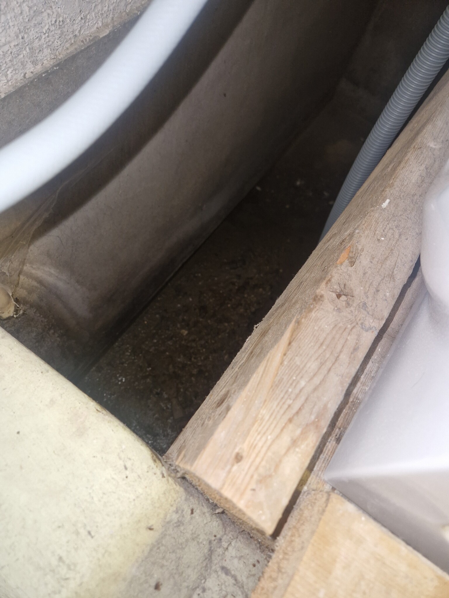

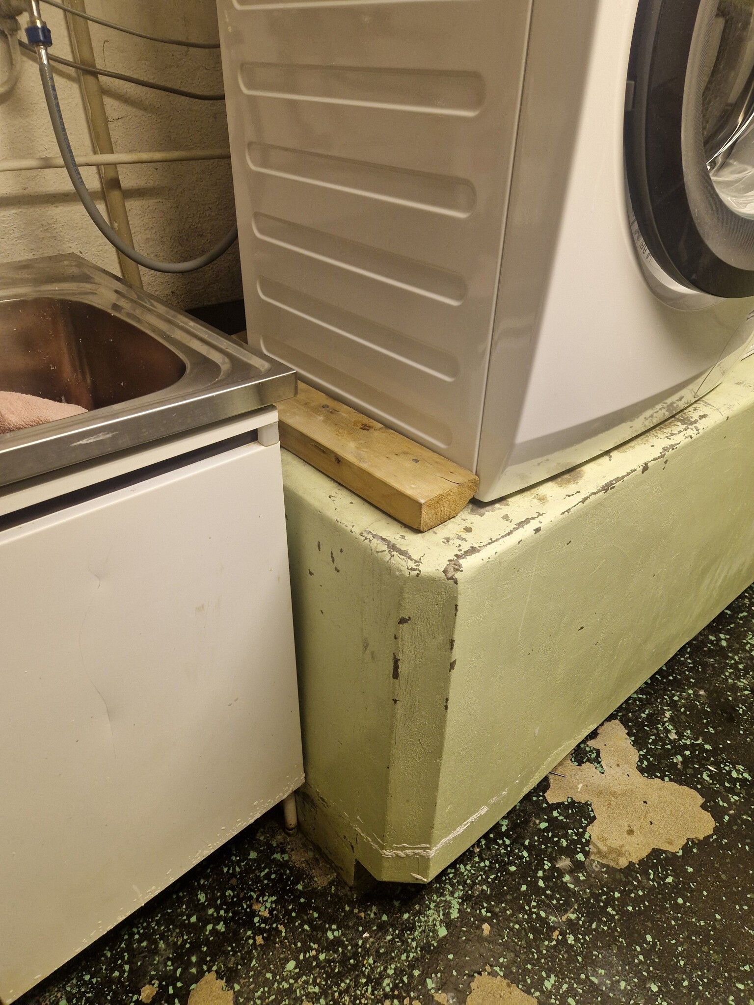

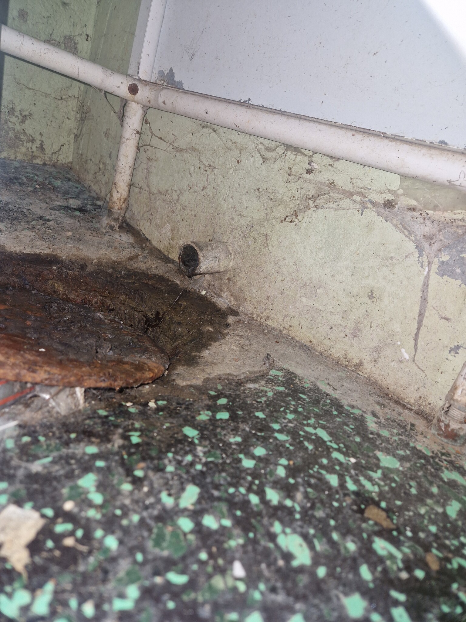

Fråga gällande vår tvättstuga i källaren. Vi är nyinflyttade sedan någon månad. Tvättmaskinen står på detta betongfundament som har någon form av primitivt spillvattenutrymme bakom. Antar att föregående ägare låtit avloppsröret mynna i diskhon som tömmer sig i brunnen. Någon av oss måste ha flyttat på slangen som istället har mynnat i utrymmet bakom, som tömmer sig i golvbrunnen via ett rör i fundamentet men via att allt vatten hamnar direkt på betonggolvet. Har säkert pågått några veckor, ser fuktigt ut nu men har tvättat idag också. Hur ska vi tänka kring ev skador i betonggolvet/konstruktionen av att vatten legat direkt på golvet dagligen senaste veckorna?

Betong tål vatten så det är inget att oroa sig över.
Det kommer torka så fort du slutar tillföra vatten.
Vad jag kan se från bilderna så är det en äldre källare, med största sannolikhet utan någon form av isolering under betongen. Det betyder att betongen ligger direkt på marken/sand och därför är blöt hela tiden ändå. Det vatten som spolats uppe på betongen har därmed ingen som helst påverkan på konstruktionen och huset. Det värsta som kan hända är att färgen flagnar.
Det som skulle kunna bli skadat är om det finns något organiskt material i kontakt med betongen. Men byggnaden i sig klarar sig bra
Precis, äldre källare. Som jag förstått ingen isolering under plattan. Tack för svar.
