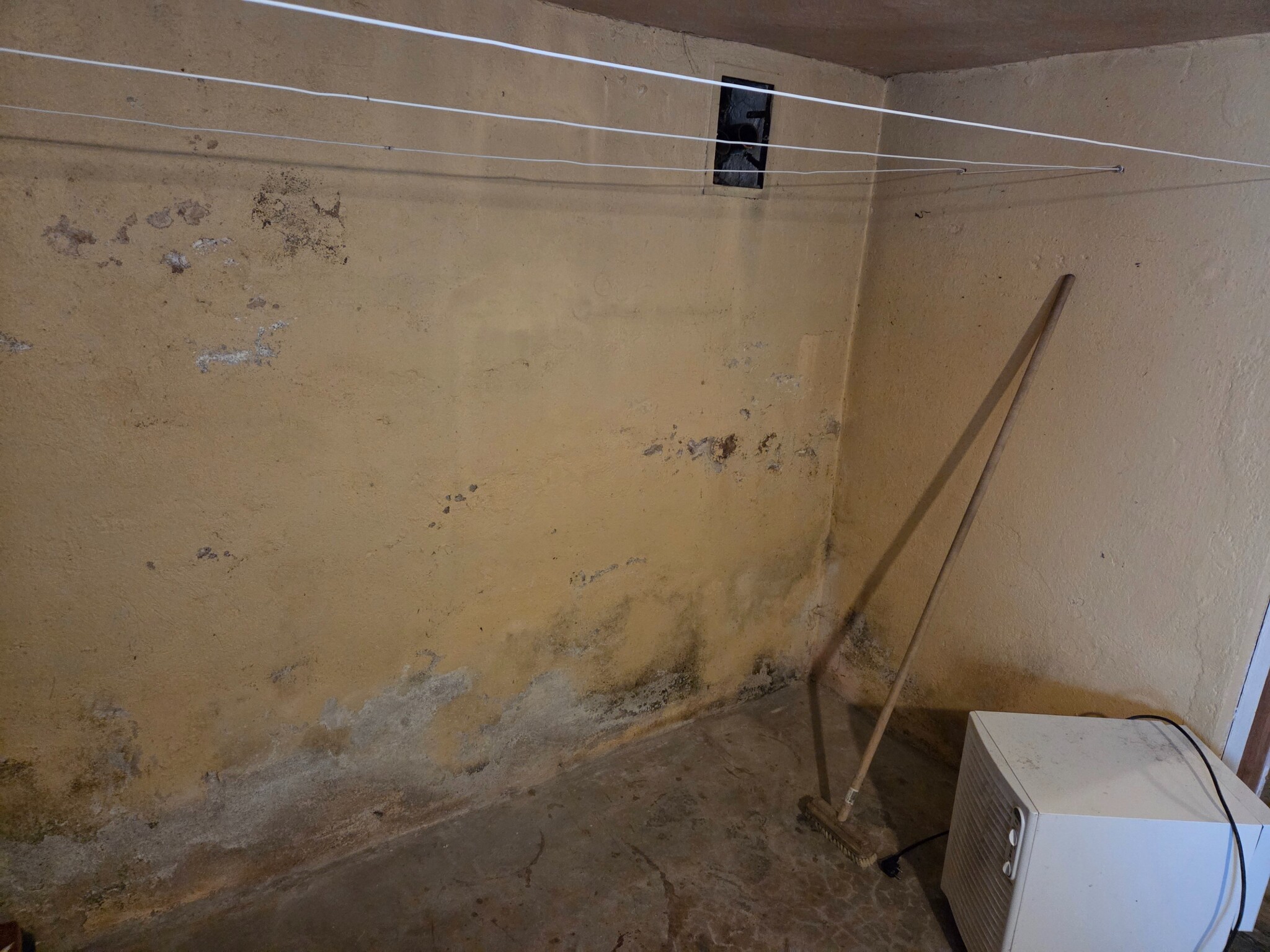

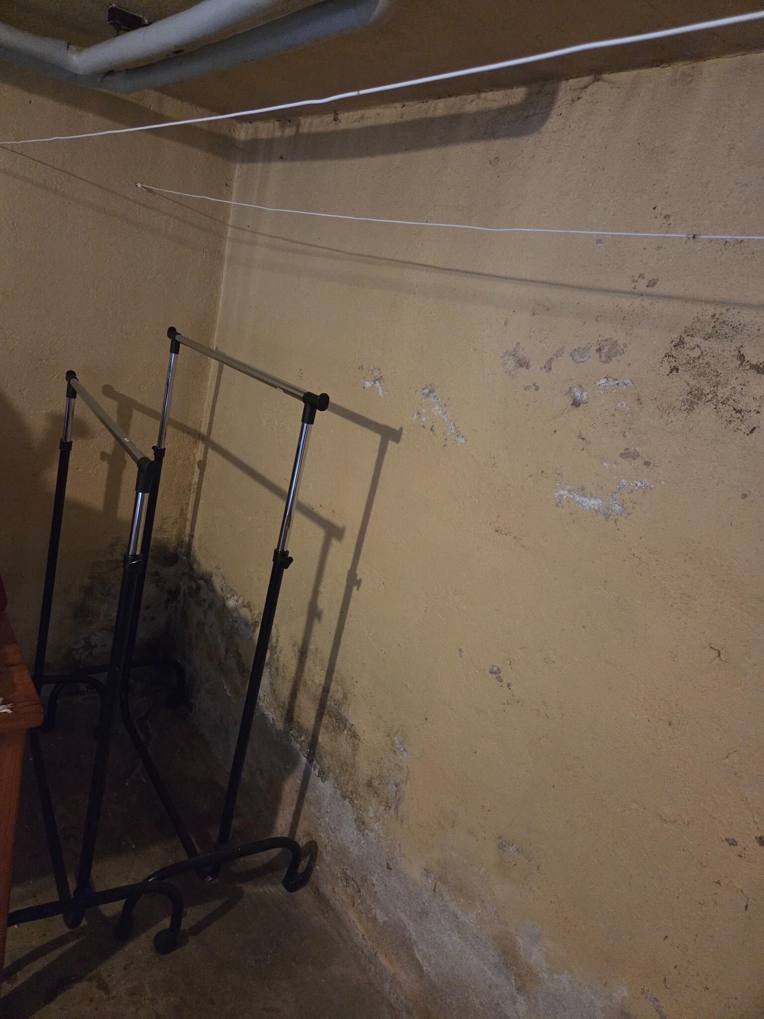

Vi har tänkt att fräscha upp vår tvättstuga i källaren med lite ny färg på väggar och göra något golvet.
Hur ska man ge sig på detta i rätt ordning och vad bör man använda för material för att det ska bli korrekt utfört?
Hela källaren är tidigare målad med denna färgen vilket vi vill ändra.

Silikatfärg andas och används ofta till källarväggar där det finns risk för inträngande markfukt.
Jag tror att om det tidigare är målat med en annan färgtyp, behöver man slipa bort den gamla färgen innan målningen.
Klinker fungerar bra i källare, små plattor med breda fogar, så att fukten kan avdunsta genom fogarna.
