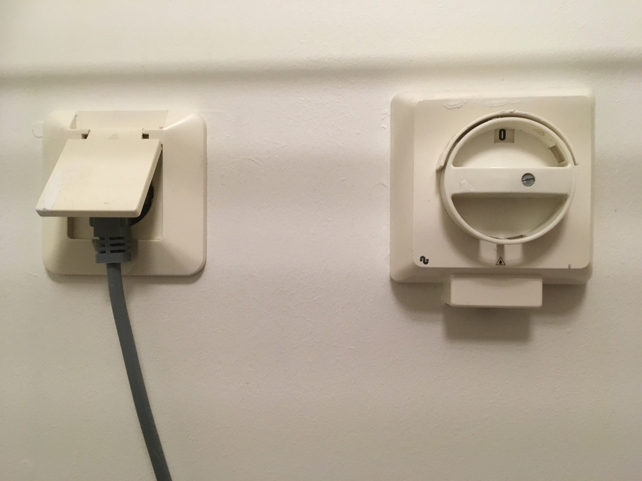

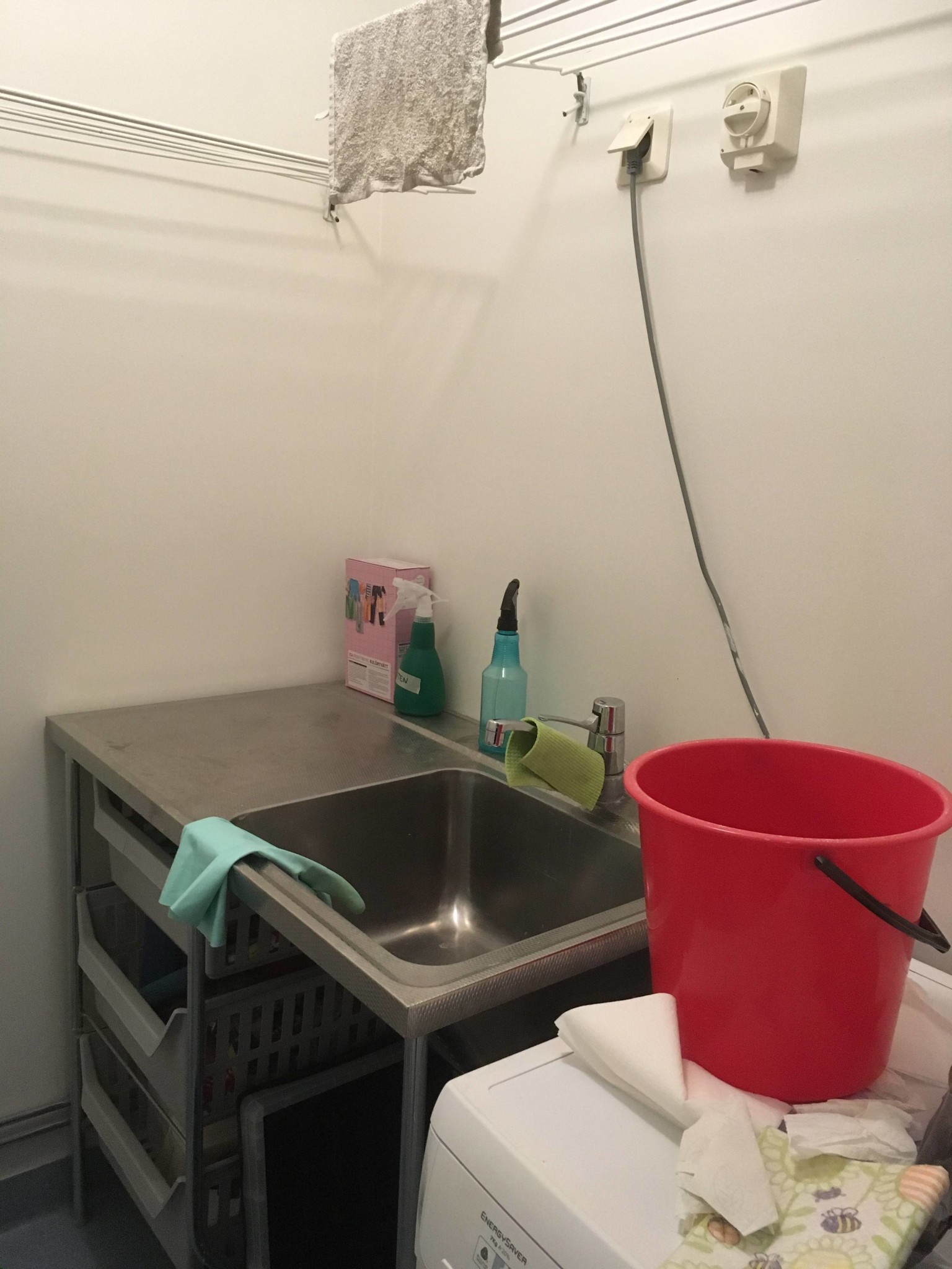

Jag har idag en tvättmaskin inkopplad i vår tvättstuga i ett vanligt vägguttag. Jag har även, efter lite efterforskningar, en tvättmaskinsbrytare jämte vägguttaget - dock inget inkopplat där idag.
Har några frågor som jag undrar nån kan hjälpa mig med!
1. Är syftet med brytaren att man ska koppla in en tvättmaskin och en torktumlare där t.ex. och sen vrider man på vredet om man vill ha ström på antingen tvättmaskin eller torktumlare? Jag har 4 lägen på vredet: 1, 0, 1, 0 - 25% vridning åt gången.
2. Funderar på att byta ut brytaren mot vägguttag istället och att få till en snyggare kabeldragning och få ett ledigt uttag som man kan nyttja till t.ex. strykjärn. Då är min fråga hur ska jag göra? Får man ersätta brytaren med 2 vägguttag alt. dra ner vägguttagen längre ner så att man döljer inkopplingen till tvättmaskinen under bänken? Tanken är att jag ska ha en bänkskiva ovanför tvättmaskinen också i samma höjd som diskbänken.
3. Får jag som privatperson byta ut dagens brytare till ett vanligt vägguttag med två uttag i? Antar att jag inte få dra vidare el till ett nytt uttag på annan position själv?

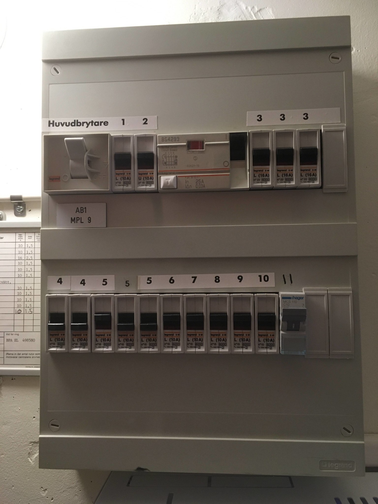

4. Förstår inte riktigt min elcentral. Jag har två säkringar på grupp 4 - torktumlare och tre säkringar på grupp 5 - tvättmaskin. Innebär detta att det är 2 resp 3 faser framdragna?
Det har inget med raderna att göra utan hur centralen är kopplad invändigt. Det enklaste sättet att prova det på är att trycka på jordfelsbrytarens testknapp så den löser ut. Då märker du vilka förbrukare som inte fungerar och vilka som fortfarande är igång.

Ja, nåt eller båda. Förr i tiden när det fanns riktiga tvättmaskiner som tog trefas så användes en sådan brytare och tvättmaskinen var då fast ansluten.N nocz skrev:
Nej, vredet ger ström till båda samtidigt.N nocz skrev:
Ja, då det handlar om en tvättstuga får man sätta uttag där. Då det handlar om en liten förändring i ett icke torrt rum så måste ni samtidigt se till att JFBn täcker detta uttag.N nocz skrev:
Ja, under bänkskiva standardhöjden är 600 mm ö.g.N nocz skrev:
Nej, men du måste se till att det är torrt på platsen, att det normal inte skvätter vatten mot uttaget. IP44 är inte till någon hjälp här eftersom den kapslingsklassen inte gäller med stickpropp i uttaget utan endast med locket stängt.N nocz skrev:
Nej, du får inte utan behörighet röra denna brytare alls, inte ens koppla in en tvättmaskin där.N nocz skrev:
Svaret hittar man troligen bakom uttaget respektive brytaren på bild. Det ligger nog oanvända trådar där. Du är därmed ovanligt välförsedd med ström till tvättstuganN nocz skrev:
Som centralen är uppbyggd kan jag sätta min ena njure på att allt utom kyl och frys ligger via jordfelsbrytaren. Så gjorde många förr i tiden, när kyl/frys ofta läckte felström. Idag bör även kyl/frys ligga via jordfelsbrytare, antingen samma som övrig el eller en egen.N nocz skrev:
Stäng av jordfelsbrytaren och se om tvättmaskinen fungerar, går den igång trots avstängd jordfelsbrytare har jag blivit av med en njure...
