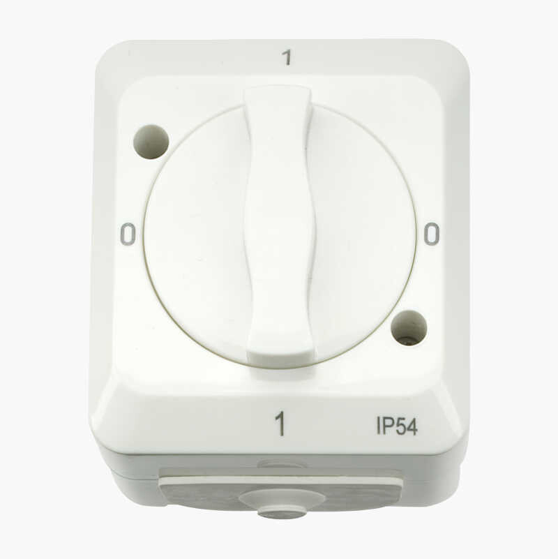

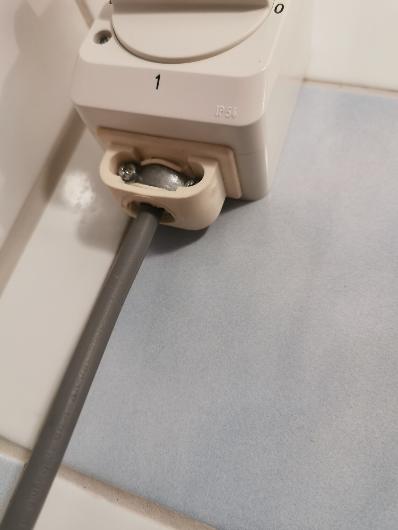

Mamma skall flytta till äldreboende och hyresvärden säger att hennes tvättmaskin måste bort när hon lämnar lägenheten. Vattnet löser jag med täcklock och packning på kranen, men när jag kopplar ur sladden från den externa brytaren på väggen så lämnas ju ett hål i den där tunna plastbrickan som man drar sladden igenom.
Hur täcker jag detta? Eller finns det reservbrickor att köpa? Sitter inne i duchnischen även om ett duschdraperi skyddar från stänk.

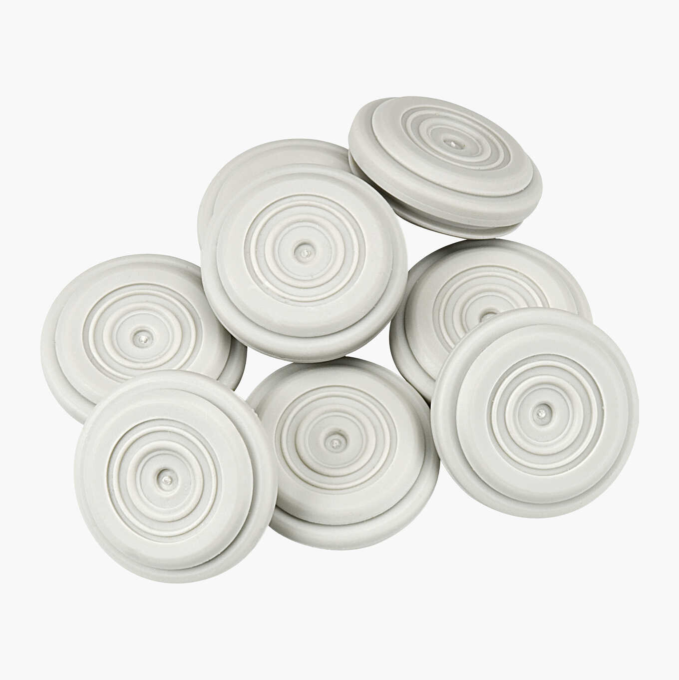

Det är inte gängade uttag, det är typ en sådan här modell fast inte Biltema:
Men det får väl bli eltejp.
Edit: Ser nu att Biltema har sådana här:
Kan ju vara värt att prova. Bara så inte mamma åker på onödiga räkningar.

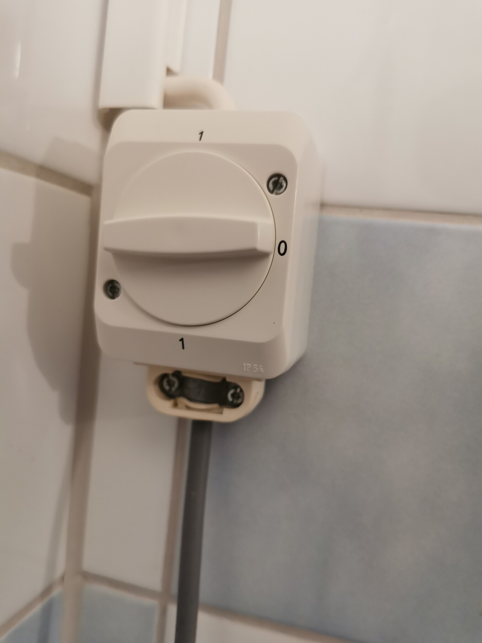

Tjaaa. Troligen bråkar ingen om hålet. Men det är inte OK med ett sådant hål. Antag att ett barn stoppar in fingret, eller något metallföremål. Att koppla ur maskinen är egentligen behörighetskrävande. Jag tror inte att en serös elektriker man anlitar för detta skulle lämna ett hål. Att sedan troligen nästan ingen skulle anlita elektriker för detta är en annan femma.

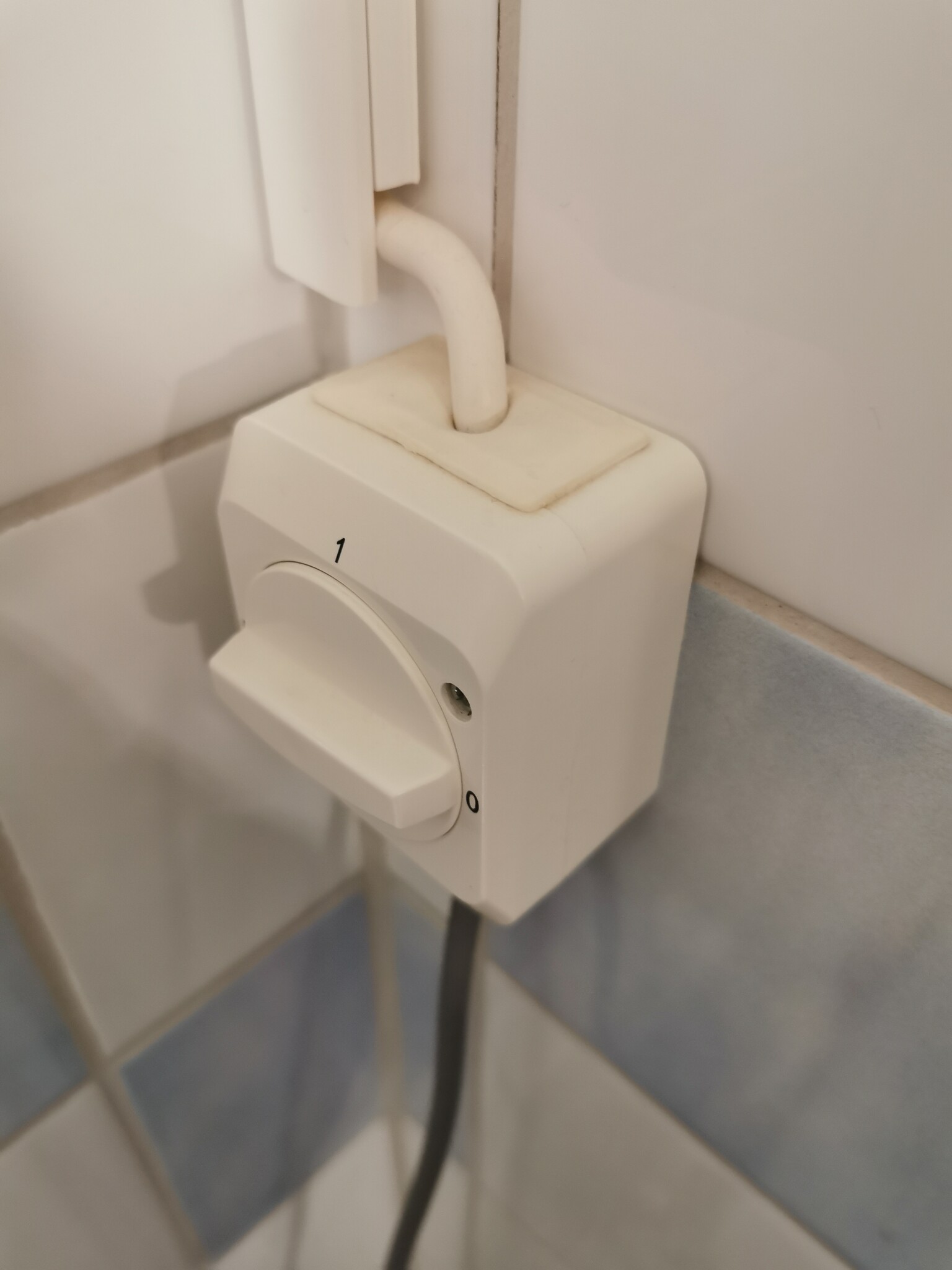

Inget hempatent tack, JO, en elektriker hade bytt membrannippeln.A Anders_Nilsson skrev:
Bild på aktuella brytaren underlättar vid val av membran, så att det blir rätt.

Bilder, ser inget varumärke. Hoppas det finns material i botten att sätta igen hålet.
Det var ett rackarns tjafs om ett hål på undersidan, stäng av säkringen, öppna locket, koppla ur tamparna på strömbrytaren som går till TM, klipp dom jämns med botten och klipp kabeln jämn med underkant. Allt frid och fröjd, inget hål finns kvar.
