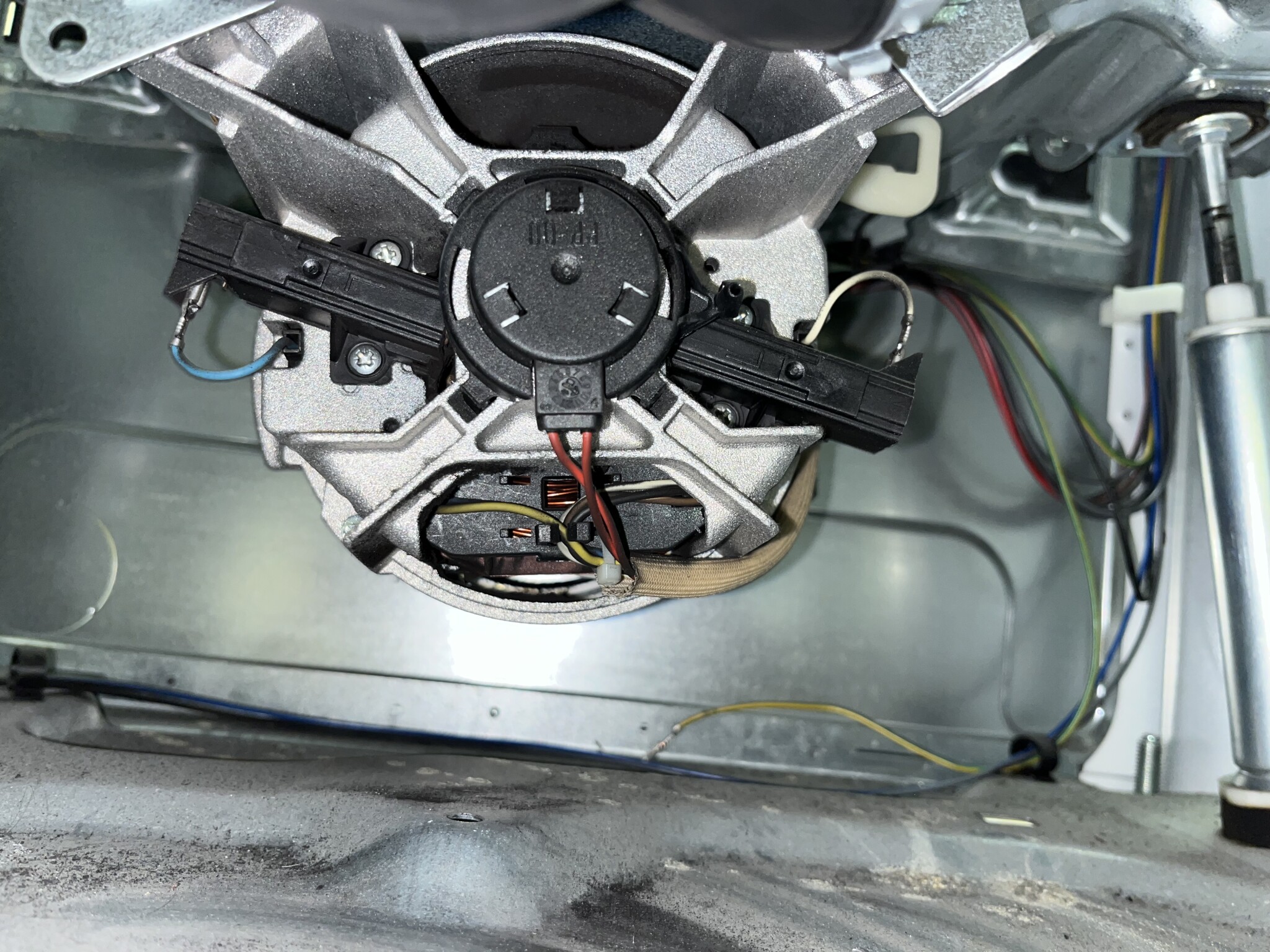

Ja, de är felvända. Jag tror fortfarande du ska ha de jag föreslog ovan. Jämför dina med min bild i inlägg #19. Men jag fick ju också fel först, och jag fick byta mina till rätt. Visa dem bilderna så bör de väl kunna skicka dig rätt.The brunch skrev:
Hejsan!

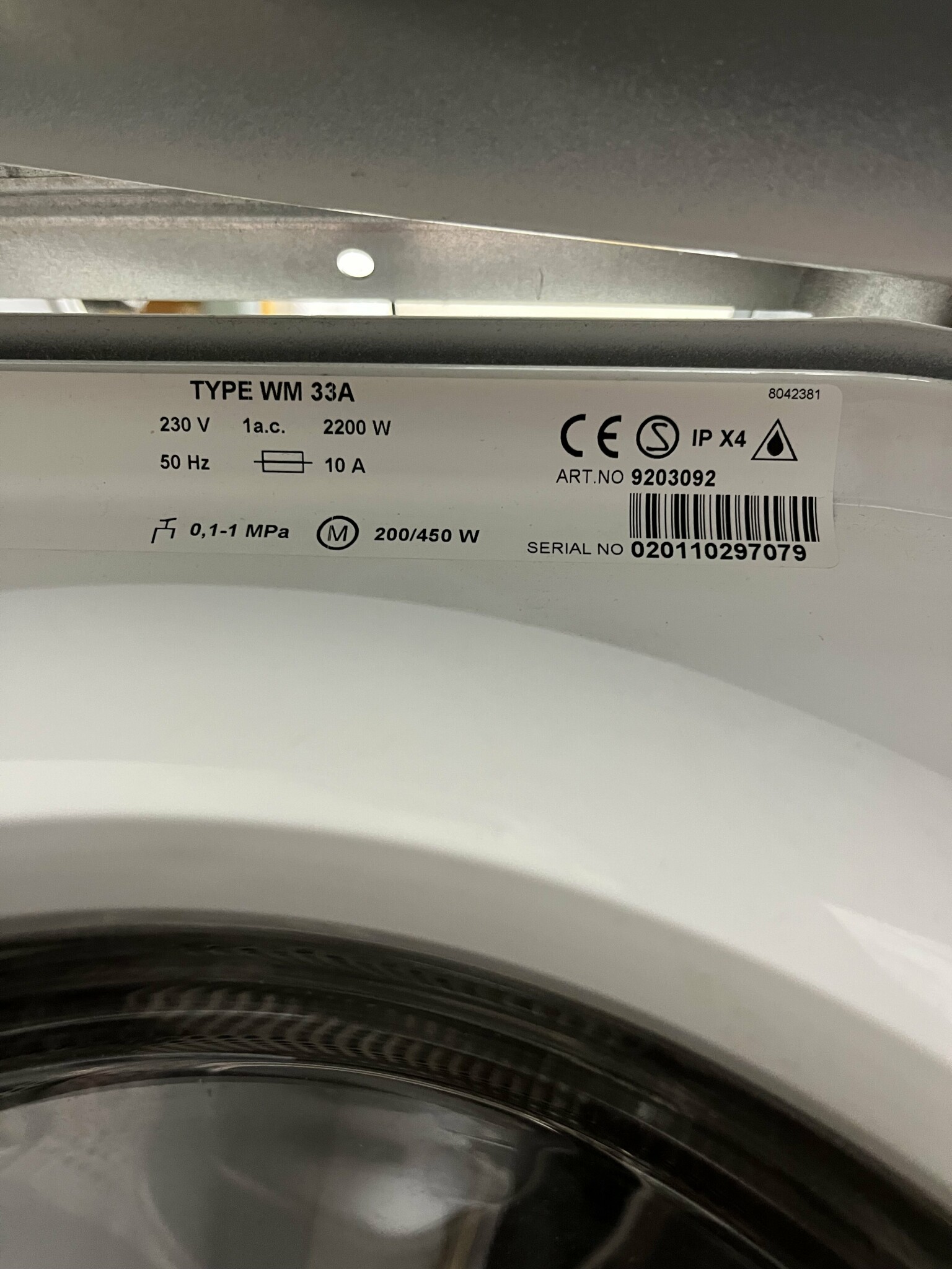

Ursäkta sent svarDet står L på höljet så att säga.
Jag förstår inte riktigt vart det blev fel, jag beställde 2 nya med exakt samma vad jag förmodar är art nr, PA66GF-25 men det passade inte... Vilket ni säker ser på bilderna då nya kolstiften är spegelvända så att säga. Känner att det är lagom hopplöst just nu :/
Så nu är frågan, vad fasiken ska beställas? Artikelnummret på maskinen ger ju absolut ingenting...
Tack på förhand!
aha du har råkat ut för denna piratkopian jo det är fel de har blandat ihop begreppenThe brunch skrev:
Hejsan!
Tack på förhand!
bara beställ nytt och kola bilden noga
att montera i andra hål är en intressant teori motrn får då en annan huvudriktning dvs centrifugerar åt andra hålletH Hellenbol skrev:
dessa maskiner har olika stötdämpare på höger och vämster sida men dt går ju iofs att byta dessa oxå...

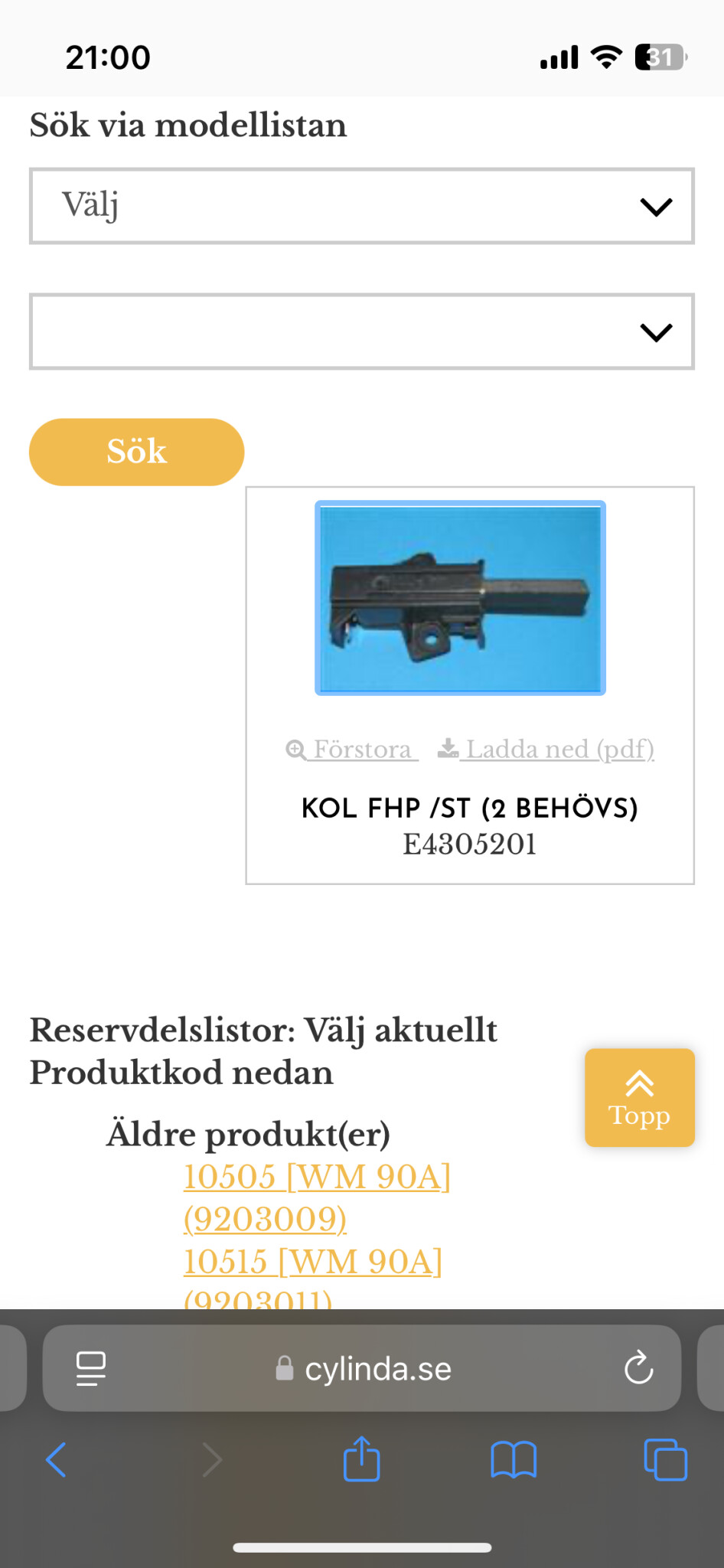

Mycket bra tråd och fick igång våran gamla Cylinda Sverigetvätten efter bytt motorkol. Den är 20 år.
Tips är att först söka på din Cylindamaskins artikelnr här (hade sjusiffrigt 9203092): https://www.cylinda.se/reservdelarservice?gad_source=1&gbraid=0AAAAAD88uq70T2vhhcDpFKhPB1-jx5C5Y
Bläddrar man sedan ner eller söker på ”kol” när reservdelslistan kommer upp får man fram exakt del med artikelnr. Beställde själv kolen från WIDAB med det artikelnumret (snabb frakt) men Cylinda själva verkar ha det mesta och då ska man väl slippa spegelvända kopior i kinesium.
