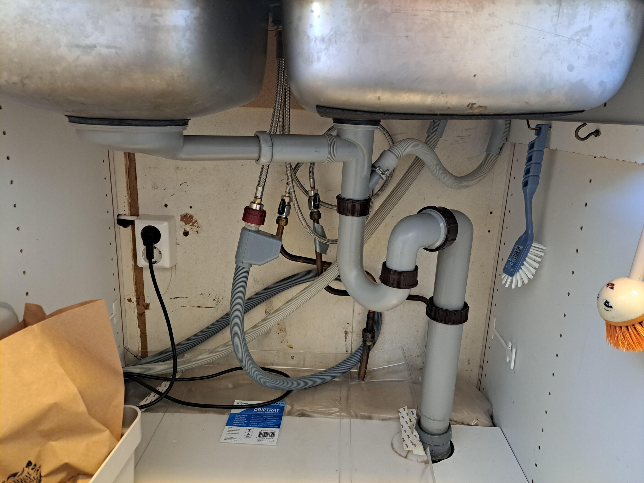

Jag har ett avlopp som har kluckat sedan nyår trots upprepade försök med spolning av varmvatten, såpa/diskmedel/bikarbonat mm. Vattnet rinner inte undan dåligt även om jag fyller vasken till max och sedan tömmer. Kan inte hitta att det kluckar i något annat avlopp men vet att kökets stam är separat ner i grunden av huset.
Idag fick jag nog och plockade isär alla rör under vasken för att ta bort smuts manuellt men kunde inte hitta något där som orsakade problemet. Klucket kvarstår efteråt.
Jag bor i ett 60-talshus med egen brunn på gården, vet inte när rören spolades senast. Är mitt enda alternativ nu att ringa spolfirma eller finns det något mer jag kan testa innan jag får ta den utgiften? Och hur bråttom är det att åtgärda? Vi har mycket snö ute nu och jag vet inte om det skulle påverka eventuell åtgärd från spolarna.

Kluckandet tyder på begynnande stopp. Prova en vanlig rensare i vasken, täck överflödshål etc ordentligt så du verkligen får upp vakuum/tryck. Löser 90% av "vanliga" proppar.

Om du har en högtryckstvätt och känner dig lite händig är en spolslang en investering som kan återbetala sig väldigt snabbt. Det är generellt inget svårt jobb, även om vanliga högtryckstvättar är för klena för att rå på alla stopp.
Omöjligt att säga hur bråttom det är. Det kan dröja många år innan det blir tvärstopp, eller så blir det stopp om en timme. Om du anlitar någon så är det lika bra att boka in en ordinarie spolning direkt. Blir så tråkigt dyrt om man måste ta in dem på jour.

Glömde skriva att jag även testade det idag! Fullt möjligt att jag inte lyckades till 100% så jag får ge det ett försök till.

Man lyckas när stoppet släpper =)

Nu är det (som tur är!) inte stopp eller problem med avrinningen utan bara kluckande som bara hörs när vattnet runnit ut en bra bit ner i röret så det är svårt att veta när jag är "klar"

Jag har en färsk liknande erfarenhet. Bor i bostadsrätt, på våning 1 av 9.
Har haft ett återkommande kraftigt "gurglande" ljud i mitt köksavlopp i 10-11 månader. Ingen lukt och vattnet rann undan på normalt sätt. Bara ett hotfullt, kraftigt gurgel.
Kan tillägga att jag är exceptionellt petnoga med att inte hälla matrester, matolja eller liknande i vasken.
Tillkallade vår fastighetsskötare som ointresserat gäspande meddelade att "Nämen vattnet rinner ju ned fint här, oroa dig inte lilla gumman!"
Efter nyår intensifierades "gurglet". En kväll gurglade det plötsligt till väldigt kraftigt, och plötsligt började vattnet sakta men säkert stiga i diskhon. Hämtade en sån där "gummisak på träskaft" och körde med. Vattnet rann då ned men det hela upprepades några minuter senare.
Det blev till att ringa efter akut avloppsspolning.
KIllen som utförde spolningen var den tysta, starka typen och sa inte dugg när han var här. Men sedan dess har det inte varit ens en antydan till "gurgelljud".
Vad var då problemet?
Jo, av fakturan framgick det att "mina" delar av avloppsrören var helt utan anmärkning, men att det satt en ENORM klump av fett och matrester ovanför, i den gemensamma avloppsstammen.
Det positiva med detta var att styrelsen betalade fakturan som var på 5 750 kr.
Styrelsen grubblar nu över hur de ska agera i preventivt syfte, för att detta inte ska upprepas.
Några av ideerna är klassiskt argt mail till samtliga boende om att genast sluta hälla matfett i vasken, inbjudan till årlig "Avloppsrensningsdag" där alla medlemmar häller diskmedel och kokande vatten i sina respektive avlopp med påföljande korvgrillning på gården, och/eller att styrelsen initierar en avloppsspolning med jämna mellanrum i lägenheterna på de nedersta våningarna, som tydligen är mest benägna att drabbas av sådant här.
Själv är jag extremt glad över att jag var hemma när vattnet till slut började stiga i vasken. Det kunde ju ha slutat med en enorm översvämning.

Det indikerar ju att stoppet sitter längre ner i röret, så ingen idé att peta med en flaskborste eller nåt.
Det kanske inte märks att det är problem med avrinningen, men nere i röret byggs vattnet på, det är därför det kluckar.

Till TS, köp en spolslang till högtryckstvätten. Sjukt smidigt och finns för (i sammanhanget) småpengar på Amazon.

Finns det någon risk med att använda spolslangen?

Med reservation för att jag bara har gjort några gånger och är långt ifrån någon expert ........ Nä, egentligen inte. Tänk bara på vilket håll vattnet far åt, det vanliga är väl att man har munstycken med flera strålar riktade bakåt än framåt där jag tror att avsikten är att slangen ska kunna jobba sig framåt. Men jag har ett par munstycken med enbart strålar framåt också så. Se bara till att täcka över ev. golvbrunnar etc. på vägen. Och håll för en trasa där du matar ner slangen.
Första gången jag använde slangen var en rätt otrevlig upplevelse då det var skithusstammen jag gav mig på med slangen och jag körde via golvbrunnen i källaren. Det stänkte en del härligheter på mig 🤪 Hade limsom inte tänkt på att vattnet skulle ta vägen någonstans.
Rätt lätt egentligen men det finns gott om filmer på YT som förklarar.

Helt riskfritt är det så klart inte. Det är inte omöjligt att slangen kan fastna i röret och man får ju se upp så att det inte rinner över någonstans. Drar mig till minnes någon historia här hur en spolfirma lyckades med konststycket att dirigera spolslangen så den kom upp ur grannens toalett och gav deras badrum en rejäl spolning.
Sen går det så klart att spola sönder nåt eller skjuta isär en skarv, men i så fall är det i så dåligt skick att det ändå skulle behöva akut åtgärd.
Dvs. det kan inte bli mycket värre än vad det redan är. I värsta fall får man ringa in proffs.
