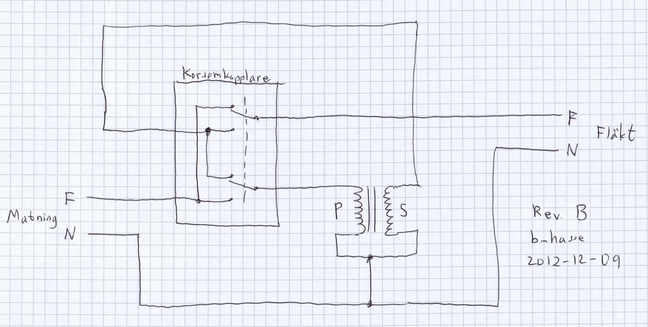

Om TS vill koppla så att trafon vilar vid högfart kanske det är enklast med dubbeltrapp och enkel vippa till den, går ju även att använda som den mer ovanliga korsomkopplaren. En dubbeltrapp och en eller två vippor passar universellt som ersättare för enpolig, kronkoppling, enkel eller dubbeltrapp samt korskopplare.
Kopplingen för dubbeltrappen med en vippa blir då L in på P1, >1A till trafo fas primär, >1B byglad till >2B, >2A till trafo fas sekundär och P2 fas ut till fläkten. Bör klara även felfallen med utebliven manöver av någon brytarhalva.

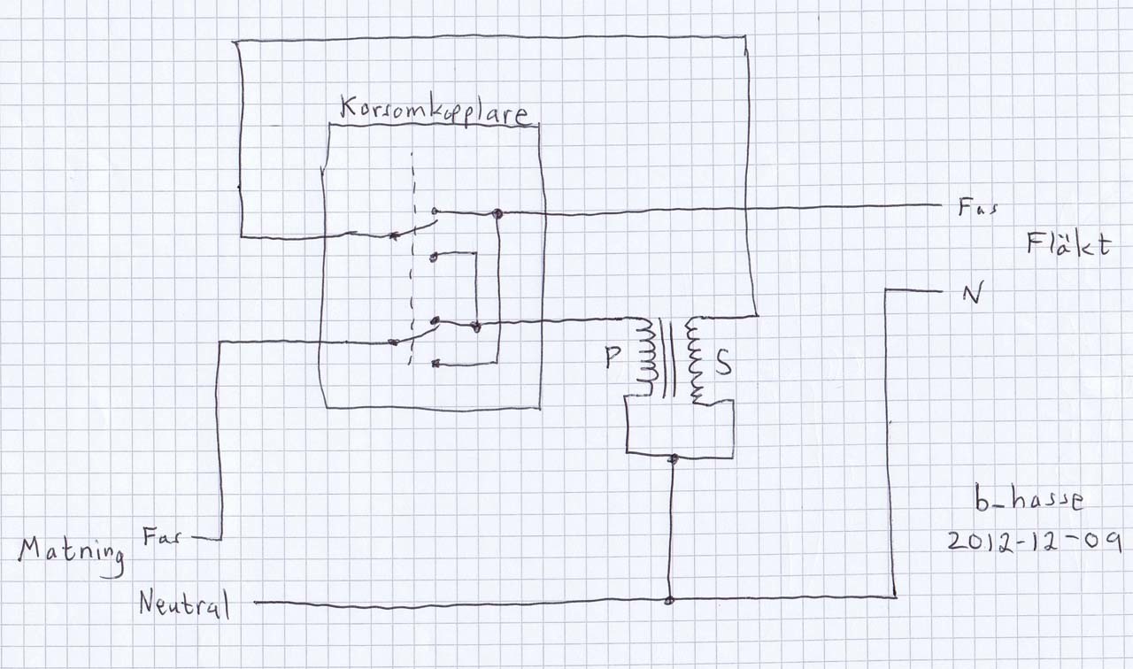

Är det standard att man kan byta ut de 2 vipporna på en dubbeltrapp mot en stor vippa?GK100 skrev:Om TS vill koppla så att trafon vilar vid högfart kanske det är enklast med dubbeltrapp och enkel vippa till den, går ju även att använda som den mer ovanliga korsomkopplaren. En dubbeltrapp och en eller två vippor passar universellt som ersättare för enpolig, kronkoppling, enkel eller dubbeltrapp samt korskopplare.
Jag trodde att problemet i den här tråden var att en "tvåpolig trapp" är svår att få tag på.
Min koppling med korsomkopplaren var bara ett sätt att slippa leta upp en "tvåpolig trapp".
En korsomkopplare verkar vara billigare än en dubbeltrapp, och med dubbeltrappen måste man dessutom köpa en extra vippa för att göra om den till en "tvåpolig trapp".
Som elmont säger funkar det på ELKO, jag trodde korskopplaren var en udda fågel idag men har du funnit den billigare så ok. Att hitta en "tvåpolig trapp" i vanligt utförande går nog inte, men med utbytt vippa blir det ju så.b_hasse skrev:Är det standard att man kan byta ut de 2 vipporna på en dubbeltrapp mot en stor vippa?
Vad jag kan förstå, så krävs fortfarande en tvåpolig brytare om jag ska reglera på primärsidan. Ena brytaren bryter försörjning till trafon (behöver inte vara trappbrytare), andra brytaren (trappbrytare) växlar mellan 230 v och sekundärsida.
Styr inte alls, kör bara nedtransformerat.
Oj förlåt! missade svaren #16-23 eftersom de låg på ny sida!
En ny fråga då: Vad är skillnaden mellan korsomkopplare och tvåpolig trapp? Är de interna förbindningarna redan gjorda i korsomkopplaren? Isf varför?
Korsomkopplare är just det som står ena läget 2 st parallella rakt igenom strömmställaren:janne491 skrev:
A1 till A2 & B1 till B2
sedan växlas det så att A1 till B2 & A2 till B1
Tvåpolig trapp (dubbel trapp) Där A1 vx. mellan A2 & A3 och B1 vx. mellan B2 & B3.
