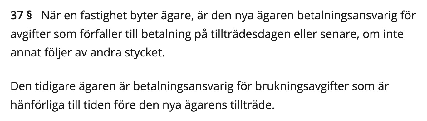

Jag har sökt avfalls- och VA-bolaget och ställt frågan om huruvida anläggningsavgiften är betald eller inte.Claes Sörmland skrev:
I paragrafen står det brukningsavgifter. Får kolla själv i lagen om det nämns något om anläggningsavgifterna.
Första stycket i paragrafen är huvudregeln som också gäller för anläggningsavgifter. Du svarar som ny ägare av fastigheten enbart för anläggningsavgifter som förfaller till betalning på tillträdesdagen eller senare.K KMNelhas skrev:
Men det ska ju sägas att en anläggningsavgift kan endast förfalla till betalning om VA-huvudmannen har begärt att den ska betalas. Så har VA-huvudmannen missat att begära betalt av tidigare ägare så kan du ju blir betalningsskyldig. Lite märkligt upplägg men så är det.
Låt säga att man lyckas "komma undan". Är VA-huvudmannen skyldig att erbjuda ett abonnemang? Det blir ju lite självreglerade om vattenkranen stängs och avloppet plomberas.Claes Sörmland skrev:
Ja enligt lagen om allmänna vattentjänster är VA-huvudmannen skyldig att ordna vattentjänsten, t ex att dra fram ledningar för vatten och spillvatten och upprätta en förbindelsepunkt för fastighetsägaren. När detta är genomfört och VA-huvudmannen meddelar fastighetsägaren om förbindelsepunktens läge så inträder avgiftsskyldigheten, det kan röra sig om både anslutningsavgifter och brukningsavgifter lite beroende på hur VA-taxan är utformad i kommunen.M merbanan skrev:
