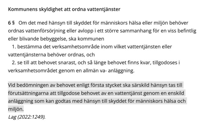

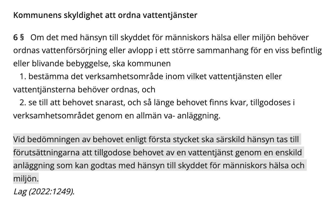

Lagen om allmänna vattentjänster ändrades ju för bara några år sedan för att omfatta att om det finns enskilda avloppslösningar så ska det tas särskild hänsyn till detta när kommunen bedömer vilka fastigheter som ska ingå i verksamhetsområdet för VA. Se min markering i lagtexten:
Lagkommentaren från propositionen förtydligar:
"Paragrafen reglerar kommunens skyldighet att ordna vattentjänster.
I paragrafens första stycke görs en språklig ändring. Paragrafens andra stycke är nytt. Genom tillägget förtydligas under vilka förutsättningar kommunen är skyldig att tillhandahålla allmänna vattentjänster. Det finns situationer när en enskild anläggning till följd av till exempel svårighet att dra fram vatten- och spillvattenledningar, och där det dessutom finns aktörer som kan och vill driva en anläggning enskilt, kan framstå som ett mer ändamålsenligt alternativ än en allmän vaanläggning. Vid bedömningen av behovet av en vattentjänst ska kommunen ta särskild hänsyn till om enskilda alternativ kan godtas med hänsyn till skyddet för människors hälsa och miljön.
Kommunens skyldighet att ordna vattentjänster i enlighet med paragrafens första stycke kvarstår oförändrat. Tillägget i andra stycket tydliggör att kommunen ska ta särskild hänsyn till förutsättningarna för att tillgodose behovet av vattentjänster genom en enskild anläggning. Detta förutsätter att anläggningen uppfyller kraven på ett godtagbart skydd för människors hälsa eller miljön. En förutsättning för att en enskild anläggning ska kunna godtas inom ett visst område är att miljökvalitetsnormerna för vatten kan följas och att övriga krav som följer av miljöbalken och annan tillämplig lagstiftning vad gäller skyddet för hälsa och miljön kan uppfyllas.
Ett alternativ till en allmän va-anläggning kan vara att till exempel fastighetsägarna var för sig inrättar enskilda anläggningar eller att de på
frivillig väg gemensamt inrättar en sådan anläggning. Ett annat alternativ kan vara att genom tillsyn förelägga den som har en undermålig enskild avloppsanläggning att åtgärda bristerna, så att enheten kan godtas med hänsyn till skyddet för hälsa och miljön. Bestämmelsen medför att en utredning av förutsättningarna att tillåta att behovet av en vattentjänst inom ett område helt eller till viss del tillgodoses genom en enskild anläggning måste ha genomförts innan beslut om verksamhetsområde fattas. En sådan utredning görs lämpligen inom ramen för arbetet med den kommunala vattentjänstplanen enligt 6 a–6 d §§.
Övervägandena finns i avsnitt 5."

Om bostaden består av en extremt enkel sommarstuga utan indraget vatten och ett utedass så åker man alltså på en anslutningsavgift fast det inte finns något fysiskt att ansluta till?

Men det lirar ju väldigt illa med detta?X xxargs skrev:
• Möjligheten till egen lösning kvarstår för den enskilde även om VAområde inrättats. Lagstiftningen finns för att tydliggöra kommunens skyldighet att ordna tillgång till allmänt VA när behovet inte kan tillgodoses genom enskilda lösningar med godtagbart skydd för hälsa och miljö.”
Det beror på exakt hur taxebestämmelserna är utformade, men ofta utgår man från bebyggda fastigheter eller ej. Det blir fort gråzoner om man ska börja värdera: den ena har bara vatten som hämtas brunnen med köksavlopp, nästa har något annat osv. Det kan man förstås tycka olika om, men tydlighet har också ett värde.TorpAnders skrev:
Det rimliga här är väl i så fall att den fastigheten inte inkluderas i verksamhetsområdet. Men det är nog svårt att påverka, och det är inte så populärt med "hål" mitt i området tex.TorpAnders skrev:
Så kan det bli. Kommunen gör en långsiktig bedömning om fastigheten kommer att ha behov av avlopp framledes. Ligger den enkla sommarstugan i ett område där den förväntas bebyggas med en bostad (som ju har VA) så är det naturliga att fastigheten ingår i det nya verksamhetsområdet för VA.TorpAnders skrev:
I princip ska man ge tillstånd enligt miljöbalken till den nya anläggningen. Sen kan man diskutera om existensen av detta reningsverk ska kvalificera för att fastigheten inte ska bli del av ett nyinrättat verksamhetsområde för VA. Det avgörs först av kommunen och håller fastighetsägaren inte med får denna överklaga så löses det i rättsapparaten.TorpAnders skrev:
