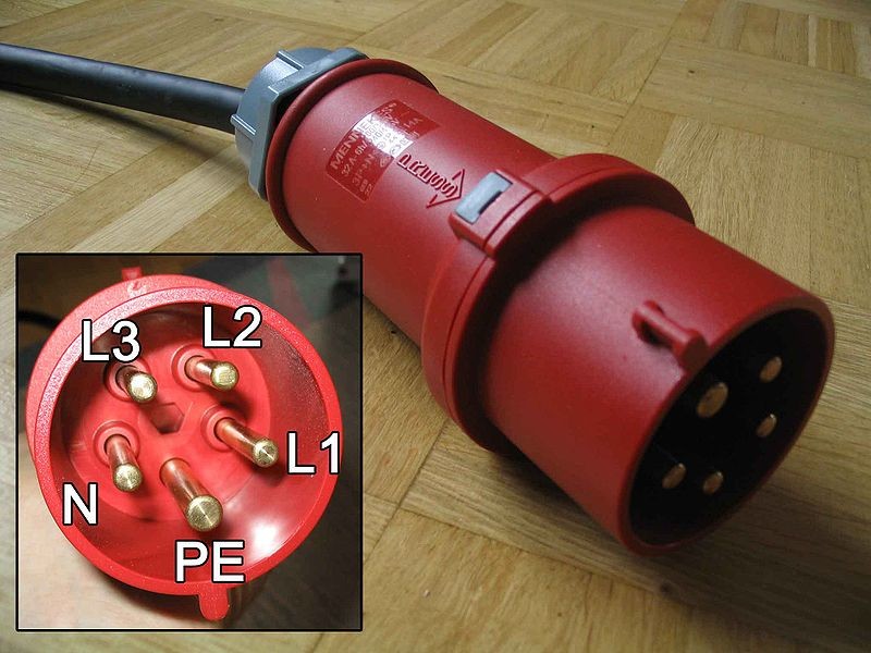

Jag undrar varför man inte kör vanlig CEE. Vore det inte enklare att använda något som redan finns?
Antagligen för att man vill kunna snabbladda. Pratar man snabbladdning av elbilar (inte hybrider med minibatterier) så är det enorma effekter man behöver... Dessutom är det antagligen också en avvägning om man ska ha kraftelektroniken i laddstolpe eller i bilen, dessutom en kompatibilitetsfråga för att klara av bilar med olika krav på spänningstyp(AC/DC), spännning och strömbehov. (Laddaren i bilen ska tex kunna läsa av hur mkt "kräm" den kan ta ut ur stolpen innan säkringen går etc... Olika nätspänningar i olika delar av världen är ytterligare en parameter att hantera...
