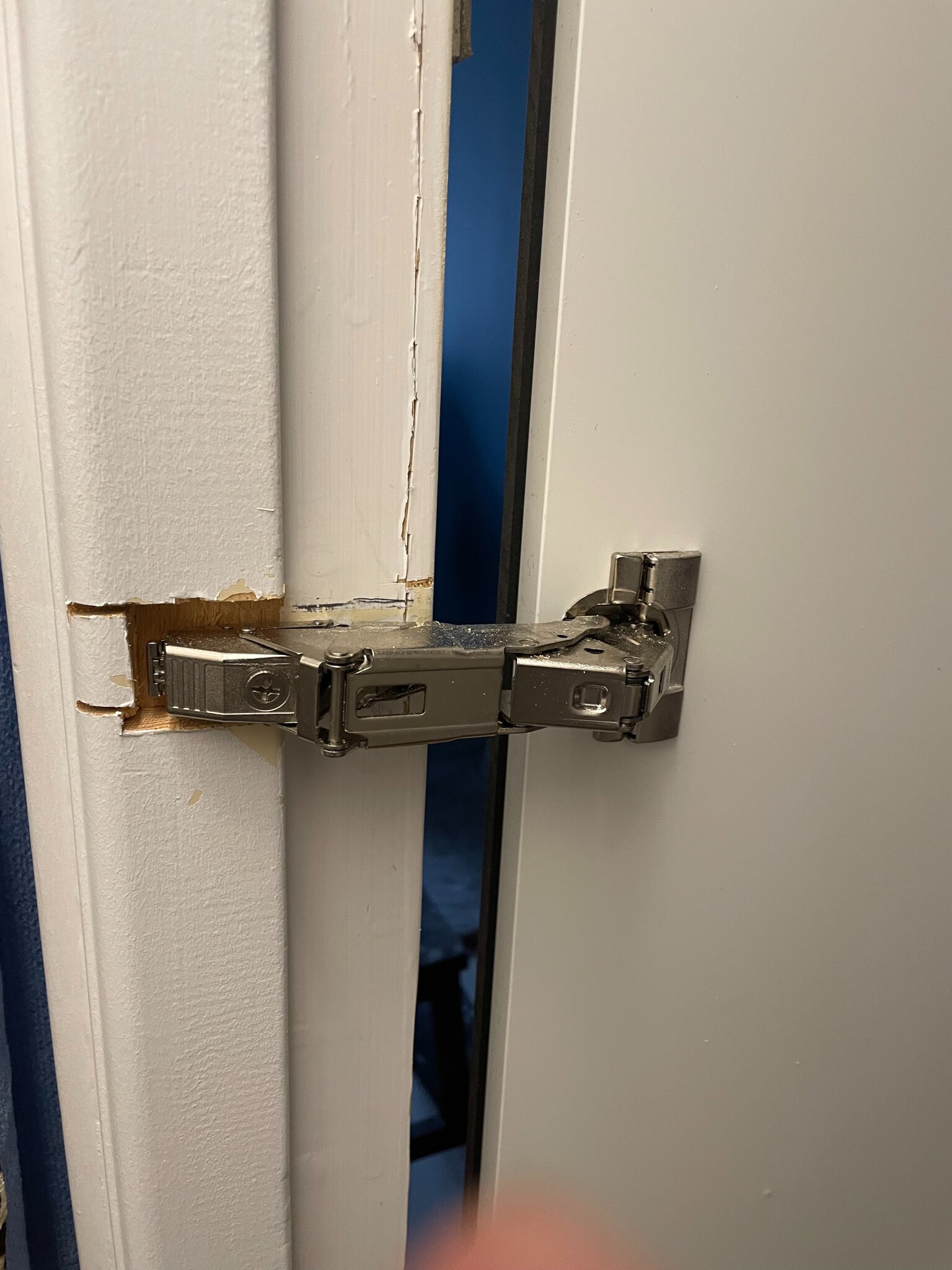

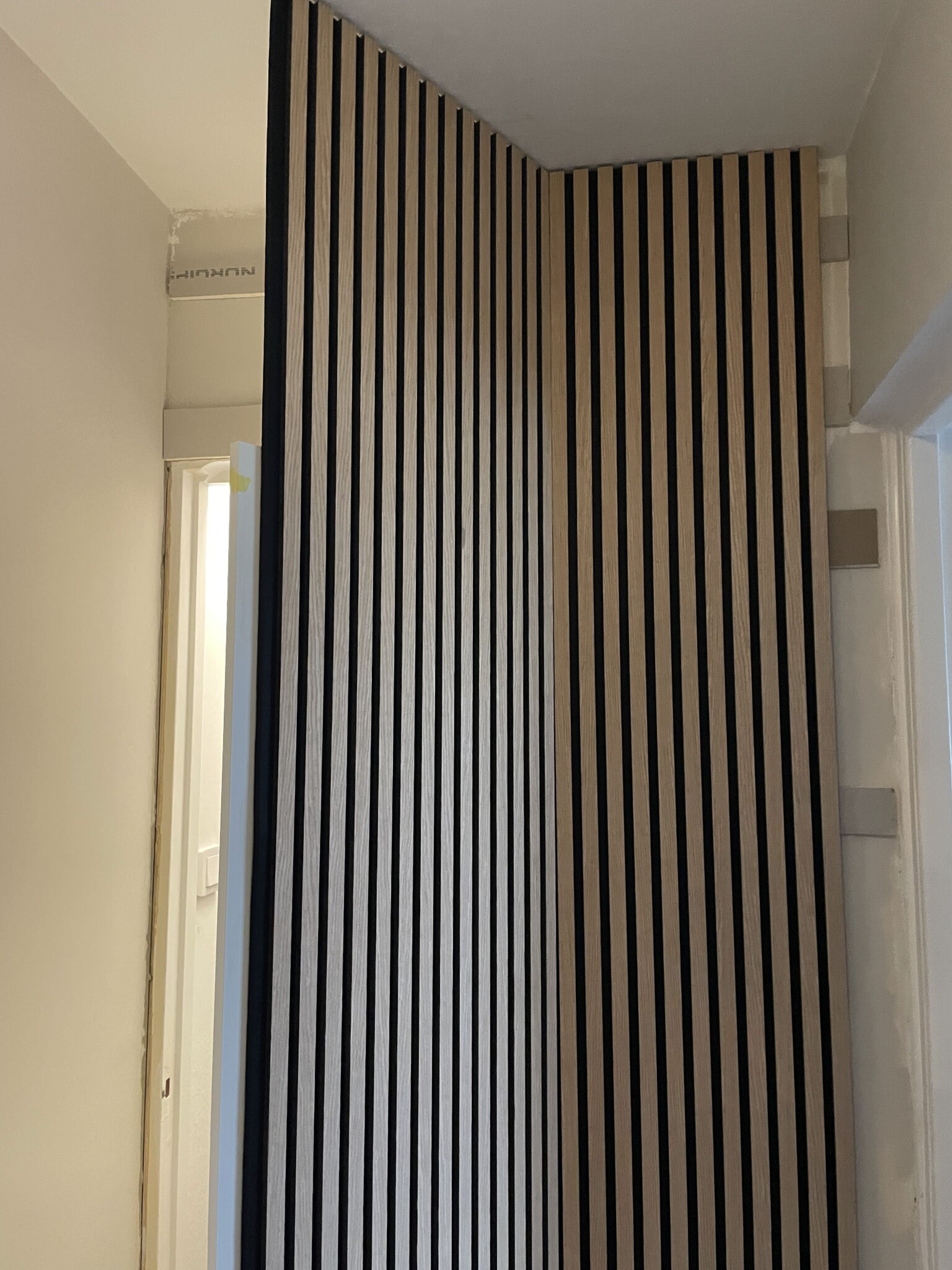

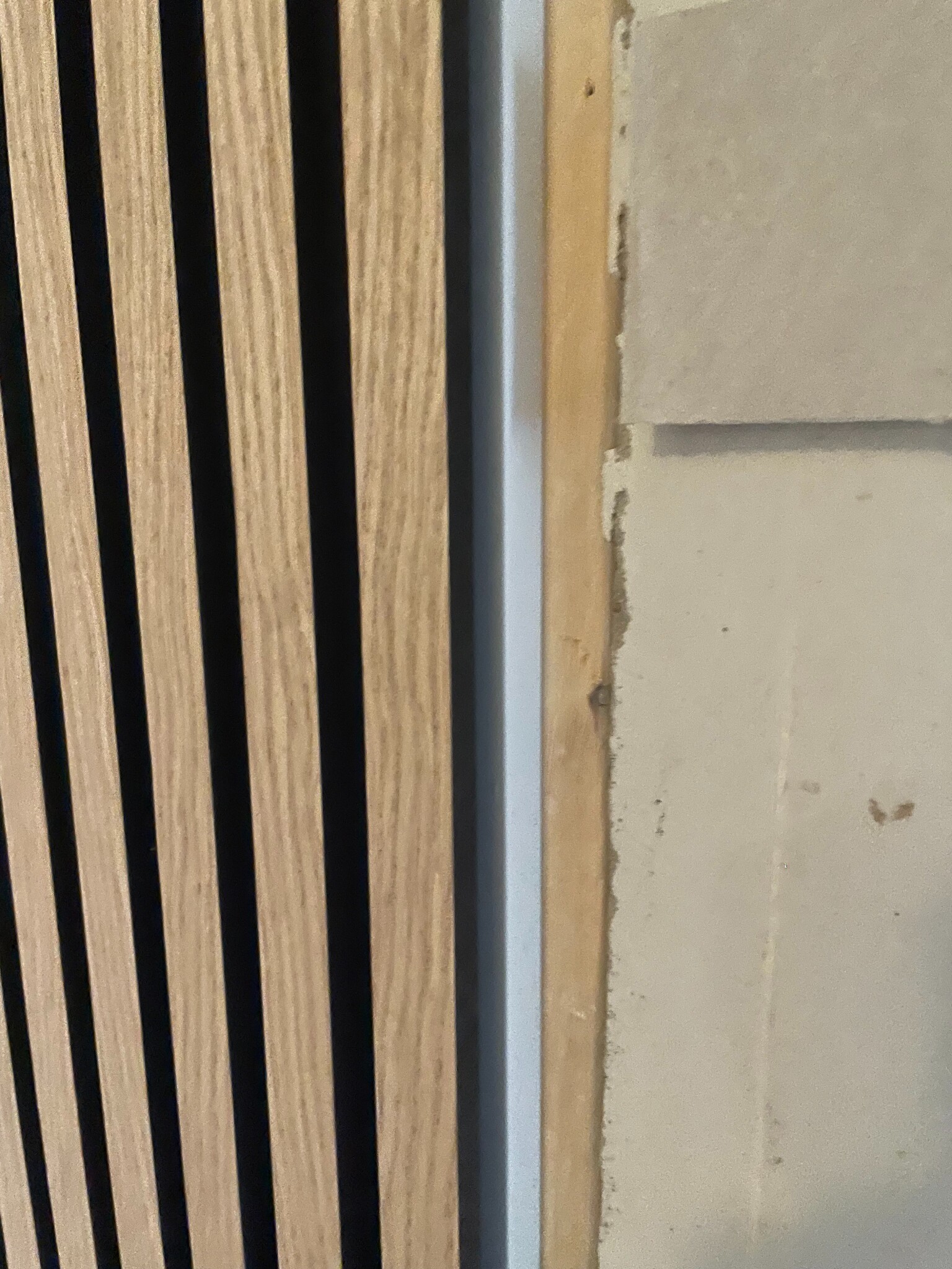

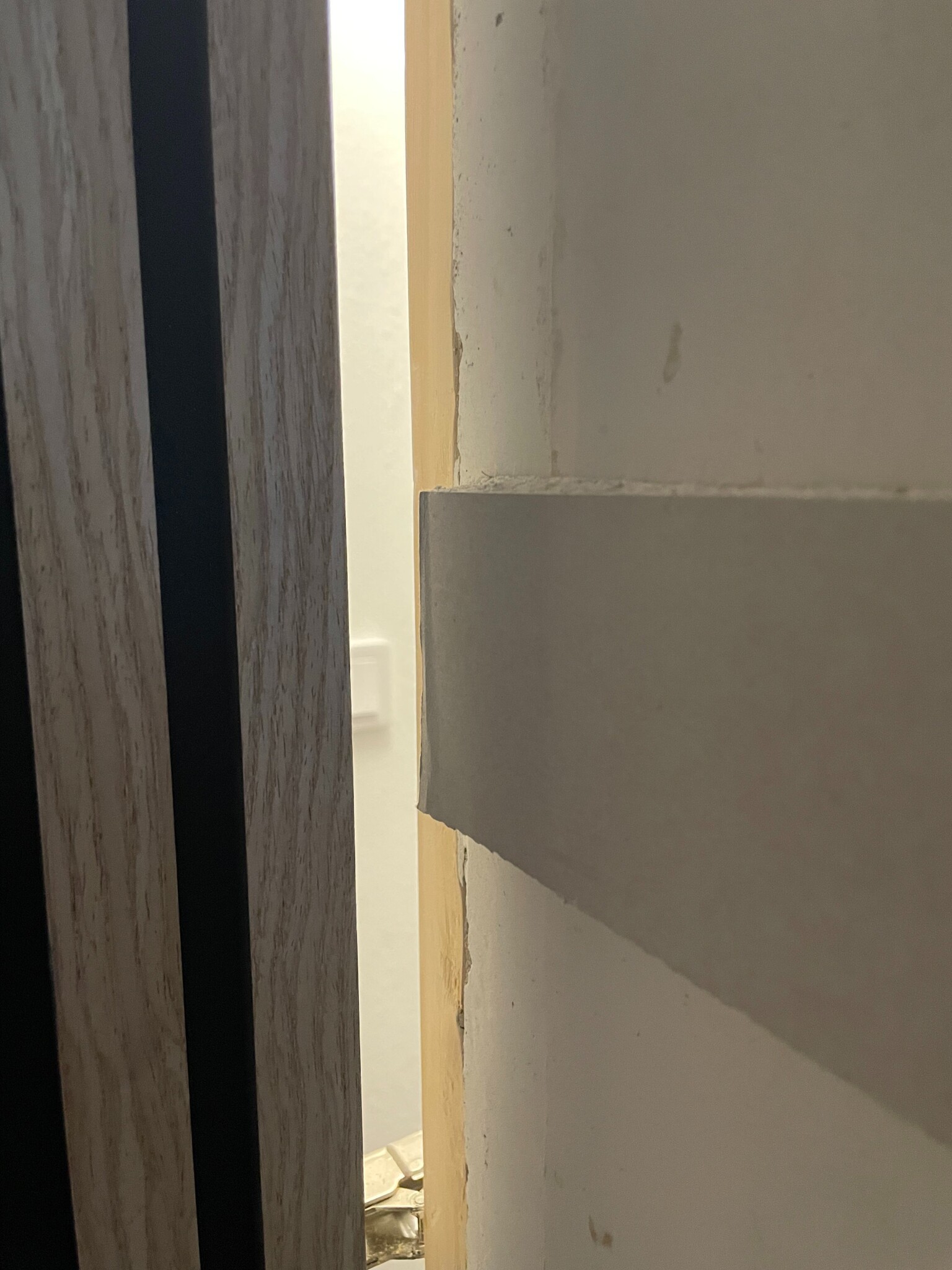

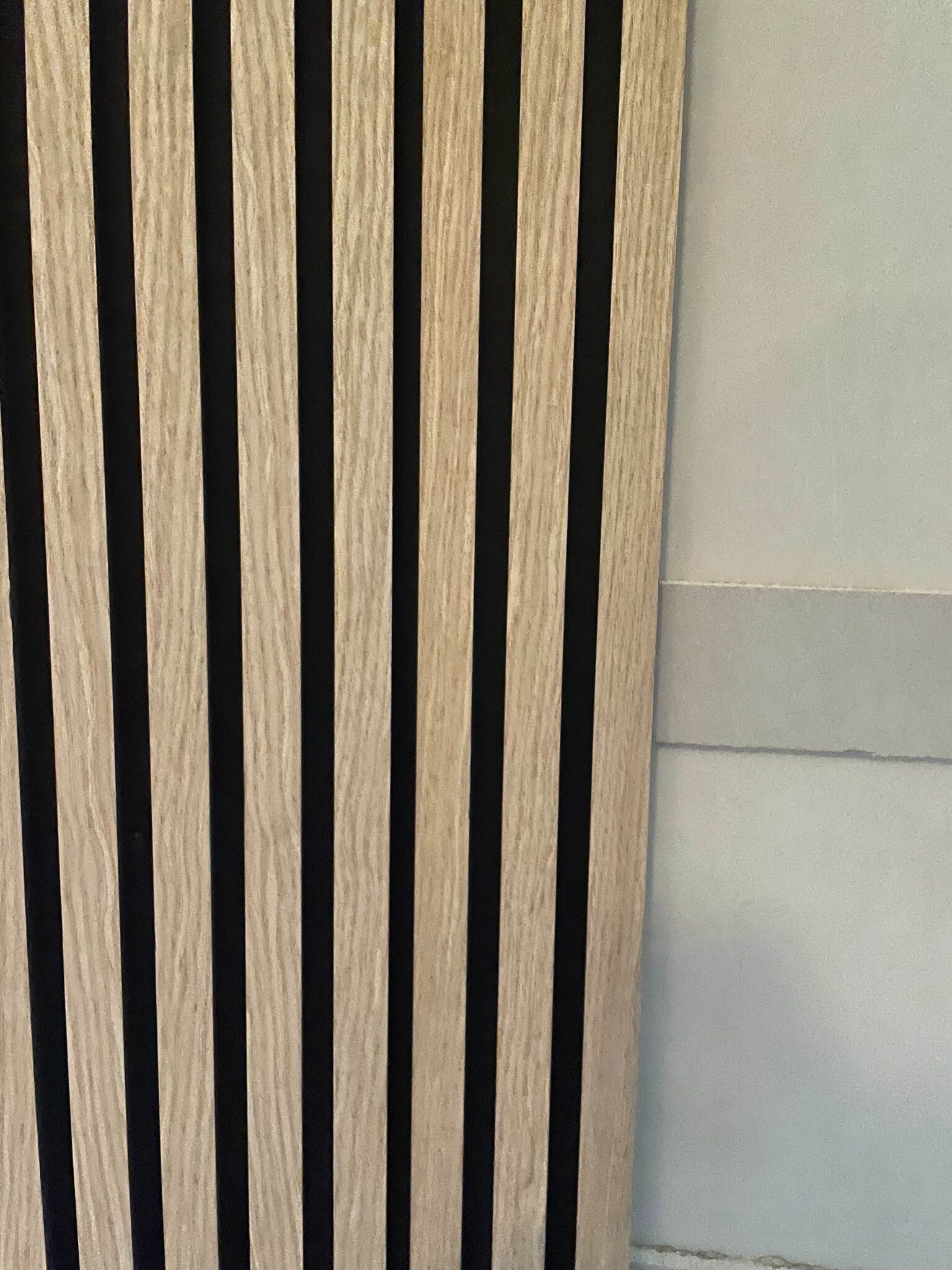

Nu har man slitit med detta j**la dörr i flera dagar nu men får inte det att funka.
Har köpt gångjärn från Ikea 153°. Panelen är satt kant i kant med IKEA garderobs dörren.
Men panelerna (dörrens panel och väggens panel bredvid) krockas när dörren öppnas....
Hur har ni löst det?
Har skruvat på inställningarna på gångjärnen.
Satt panels trä-del kant i kant, satt panels svarta del kant i kant. Inget funka. Blir tokig på detta....

Kan du ta bilder längre ifrån så man ser sammanhanget? Kan du också lägga upp en video på hur det ser ut när du öppnar och exakt var det tar emot ?

Här är en film på det. Det krockar vid där det viker sig kan man säga. Kan inte öppna mer än bilden visar.

Dörren blir för tjock för gångjärnen antar jag
Du får passa in så du har filt som möts där det viker eller köpa gångjärn som tar dörren längre ut

Du har fel gångjärn
Gångjärnen måste ut från väggen och sen rotera. Dom du har viker sig för nära väggen.
Kolla wide throw
