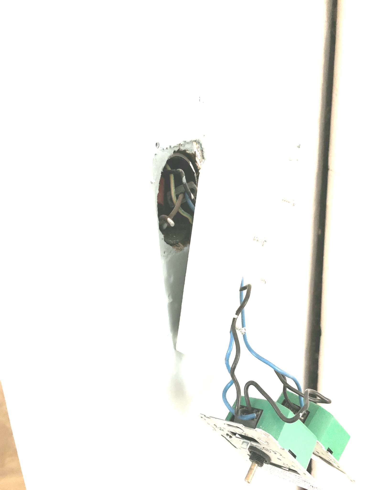

Kan du ta en bild på kopplingarna i dosan?
Yes, gör det ikväll!
Mikael_L Mikael_L skrev:
Då verkar det ha varit någon och pillrat där, på faktiskt ett rätt mystiskt vis.
Den kopplingen skulle betyda att båda dimrarna styr en (eller flera) lampor samtidigt, på så sätt den dimmer som är ställd som högst bestämmer.
Kanske har en av dimrarna pajat och någon med begränsad kunskap löste det så.
Men har det satts in två olika dimmers så vore det konstigt ifall det inte också finns två tändtrådar.
Den bruna som är ihopkopplad med de två blåa från dimrarna, kolla vilket rör den går in i, och berätta vilka fler ledare som kommer från det röret.
Det bisarra är ju att dimrarna fungerade utmärkt för att tända, släcka och dimma lamporna oberoende av varandra.
5
En bild med lite mer konstrast, som sagt som det ser ut på bilden så byter en av de blåa färg till brun.
Den andra blåa var tar den vägen? Är den ihopskarvad i den utanpåliggande dosan?
Det är inte så att den andra blå har suttit i en annan klämma i apparatdosan allra från början?
Som tidigare sagts, lita inte på färgerna, mät istället.:)
  • Elkablar med olika färger i en öppen vägg med en utanpåliggande dosa.
K koze skrev:
Ja, de går ihop i en brun :)
Så med det paketet bortplockat så står jag kvar med vad som ser ut att vara en koppling som går till en lampa..
Klart är att din beskrivning inte stämmer med att du hade två fungerande dimmers. Men det är inga problem att reda ut detta, bara du kan följa trådarna och rita upp ett kretsschema. Fota gärna mer, men se till att bilderna verkligen visar hur det är kopplat.
