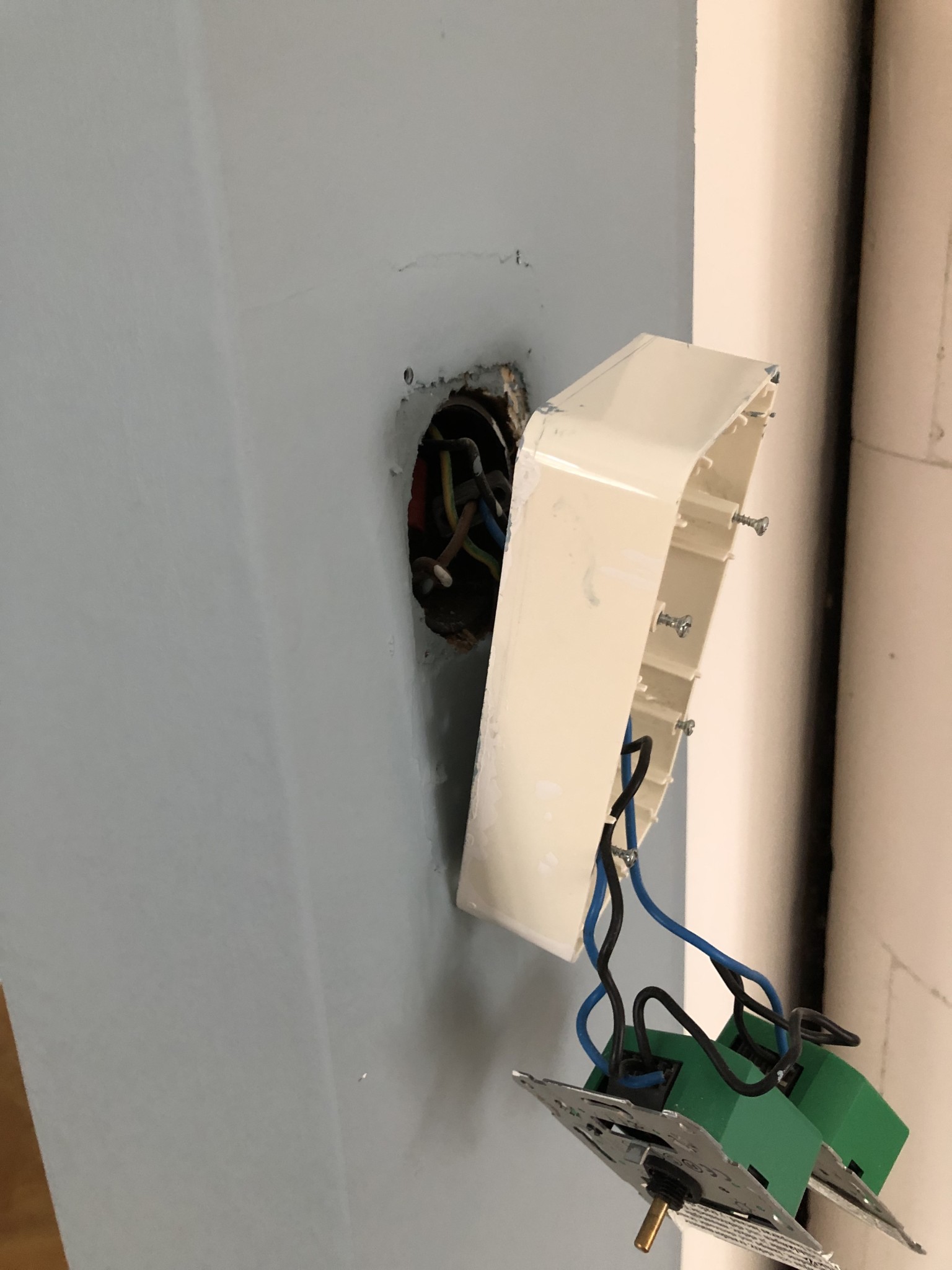

Två lampor till en brytare, men nu fattas en kabel?
Jag har försökt hitta ett svar på den här frågan men utan framgång, förhoppningsvis så missar jag något enkelt och uppenbart.
I vårt vardagsrum så har vi tidigare haft två separata lampor på olika ställen i taket, men kopplade till varsin dimmer som satt på samma ställe. Nu är båda lamporna bytta till IKEAs smarta belysning Trådfri, och de verkar inte alls gilla mina äldre dimmers. Så nu var tanken att jag helt enkelt tar ned mina gamla dimmers som satt utanpåliggande med ett runt hål bakom och monterar en Renova Kron strömställare i hålet infällt. Dimma kan jag sen göra trådlöst. Så långt var allt frid och fröjd. Men när jag tagit bort dimrarna så får jag inte ihop kablarna i nya strömställaren. Till dimrarna man lyckats få en blå (neutral?) och en brun (fas?) att styra två olika lampor. Alltså ingen tändtråd eller liknande, utan man hade splittat upp en av kablarna och fått dem att styra olika lampor. Jag kan inte för mitt liv förstå hur detta är möjligt rent tekniskt. Nu har jag en brytare som vill ha tre kablar + jord men har bara två? Var sätter man för övrigt jorden? Brukar inte ha svårt för sånt här, men nu gick jag verkligen bet…
Hittade en gammal bild på dimrarna samt kopplingschema för nya brytaren.
EDIT: Värt att nämna kanske är att jag som tillfällig lösning kopplat in nya brytaren så att den iaf bryter ena lampan och jag slipper ha en kabelhärva hängandes.

Svårt att se hur det är kopplat på din bild. Men det är garanterat inte som du beskriver det. Du bör nog anlita någon som kan lite mer.
Jag kommer nog absolut att anlita en elektriker, men är mer förbryllad över att man har kunnat styra två lampor med enbart fas och neutral. Det löper en blå ihopskarvad kabel igenom boxen nedifrån och upp som inte användes i den tidigare kopplingen och som jag inte rört.D Daniel 109 skrev:
Jag är rätt säker på att de två blåa var splittade ut från den bruna. När dimrarna var borttagna så återstod inga tändtrådar, bara fas och nolla samt jord.S Strontus skrev:
Menar du i dosan infälld i väggen, bakom 2-facksramen?K koze skrev:
Ja det finns lite fler trådar där som syns lite i bild, men jag kan inte utröna vad och hur det är kopplat utifrån bilden.
Antingen lär de blå gå vidare till armaturerna, eller vara skarvade någonstans på vägen och ev byta färg.

Du får antagligen tänka bort blå som nolla. Det är dock möjligt att själva dimmern behöver en nolledare för att fungera. Det vet jag inte.
Det känns lite onödigt.
Om den första bilden visar hur det hela tiden varit kopplat, medan det fungerade som det skulle, så är det bara att sätta svart på L på brytaren, och de blå på vardera pil.
Men är det omkopplat något innan bilden togs så måste det väl redas ut lite extra.
Felet här är att utgå ifrån att blå betyder att det är nolla. Strömmen bryr sig inte om färgen på isoleringen, så utan att förstå funktionen hos varje ledare kan det bli fel.
Som andra redan har sagt är med största sannolikhet de blåa i dimmrarna tändtrådar och dimmern i sig behöver ingen nolla för att fungera.

Du menar gul/grön förstår jag. Ett utav "problemen" är att "folk" sätter ett "funktionsnamn" på ledningsfärgen vilket kan vara rätt men som ofta inte alls stämmer. Dessutom är det bara en färg som är "helig" (gul/grön) och en som är lite "halvhelig" (ljusblå) alla andra färgen kan användas lite olika saker.
