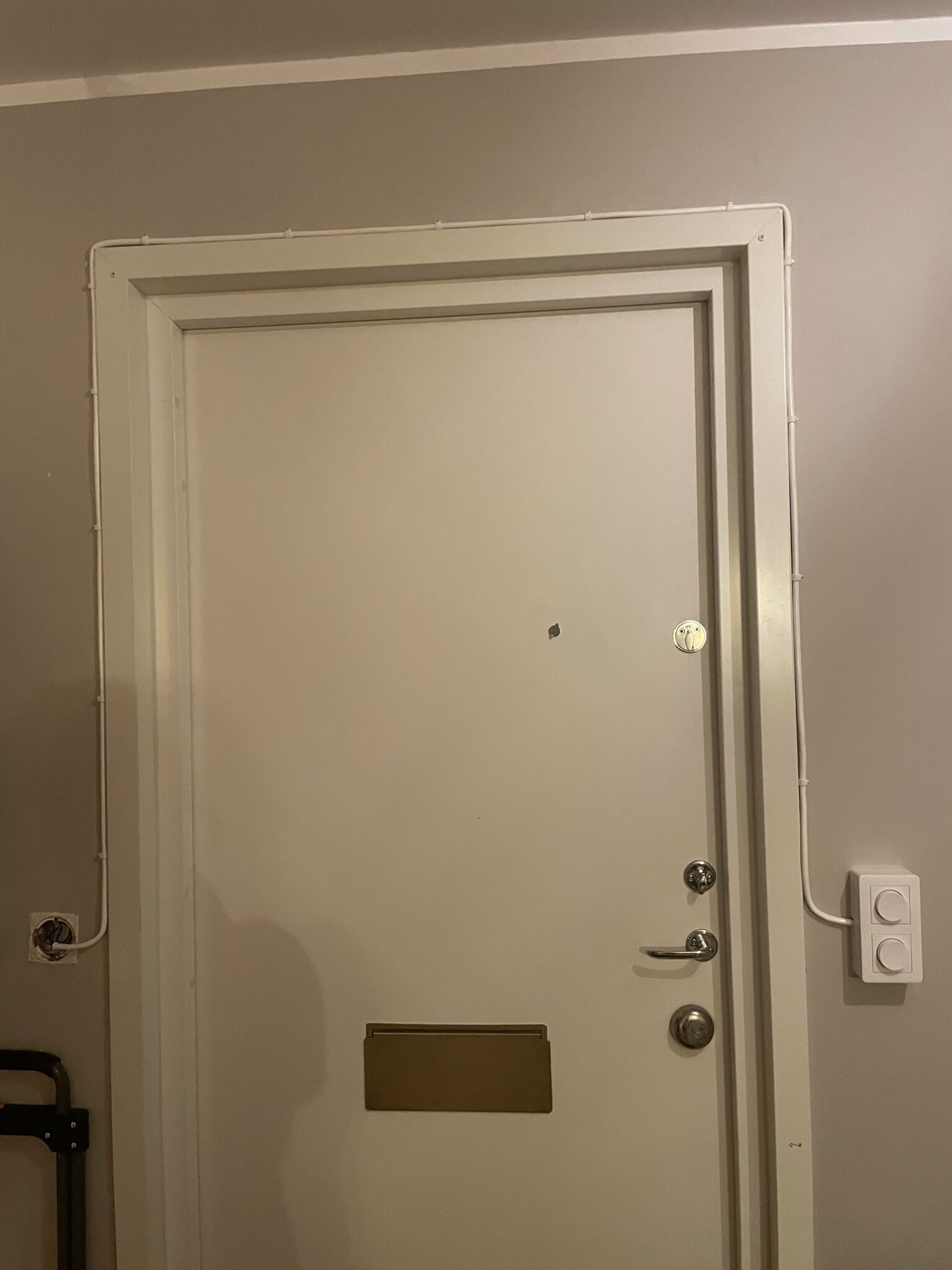

Jag skulle behöva lite tips/råd/hjälp. Har en lampknapp innanför dörren som jag är lite missnöjd med, delvis är den på fel sida i mitt tycke och den styr lampan som är över soffbordet och även matbordet. De stör mig jättemycket och vill separera dessa. Håller på att renovera köket och skulle ändå ha ut elektriker så bad om att få bland annat detta fixat. Första killen jag pratade med när jag bokade tid rekommenderade plejd för att separera dessa utan att behöva göra ngt med kablar oså. När första killarna va här o fixade elen i köket fick de lite problem me att hitta kablar oså så drog ut på tiden och de hann inget annat än köket, men kom fram till att jag ändå behövde byta elcentral för jag inte hade tillräckligt med säkringar så fick boka in en till dag dom skulle komma och fixa ny central o fixa det andra jag ville ha fixat i lägenheten.
I torsdags va en annan elektriker här och fixade ny elcentral och sen skulle fixa de sista jag behövde hjälp med (lite uttag och dimrar etc) när vi kom till detta så hade inte han heller med nån fräs så fick bli utanpåliggande kabel och jag hade såklart lyckats köpa fel plejd. Han föreslog då att inte köra med plejd utan bara två olika dimrar och då drog han kabeln och visade mig hur jag skulle koppla in sen när jag köpt utanpåliggande dimrar. Kopplade in allt enl hans anvisningar men båda lamporna tänds/släcks som vanligt ändå på båda dimrarna nu. Och nu i efterhand så förstår jag inte hur han tänkt att de skulle separera lamporna me två dimrar iom att de ändå leder till samma kablar som går till lamporna.
Nu vet jag inte hur jag ska lösa detta, känns sjukt surt att haft ute elektriker vid två tillfällen men inte fått lampknappen/lamporna fixat.
Bilden på skissen är hur det är kopplat nu till dimrarna.
Nån som vet hur man kan göra? Fattar inte riktigt om plejd kan hjälpa att separera lamporna eller finns det ngr andra lösningar?
Oavsätt tänkte jag ringa elektrikern som var här i torsdags och fråga hur han tänkte men verkar ju som han tänkt fel iaf och har inte råd nu att ta ut elektriker ytterligare en gång😅

Jo elektriker drog fram kabeln, jag monterade sen utanpåliggande dosan med dimmers (på egen risk då såklart) men jag är väl måttligt bitter över att när jag först ringde och bokade tid för att elektriker skulle komma ut så sa jag att jag bla vill få detta fixat. Och på 2 besök så blir det ändå inte fixat. Varken besök 1 eller 2 hade de med sig någon fräs för att fräsa in kabeln för de visste inte om att de ens skulle göra ngt mer än köket tydligen så kommunikationen inom det företaget kanske inte är helt 100.E elmont skrev:
Att dom inte hade med sig nått att fräsa med förstår jag för det är nått som man sällan använder. I fall som ditt brukar man göra som hos dig MEN man använder rätt klammer, rätt kabel och utför arbetet så att det inte ser ut som skit.
Skär ur lite i hörnen på fodret så att du får en liten böjradie på kabeln 90 grader är på tok för tvärt.
Så byt kabeln till eqeq 4g1,5
Byt klammer till Letti
Gå ut från dosan mitt i dosan och gör en böj mot listen med ca 5 cm radie.
Sätt första och sista klammret ca 8 cm från böjen.
Dela avståndet mellan böjarna på kabeln till så nära 20 cm det går att komma och med samma mellan alla klammer.
Flytta dimmern så att den ligger klots mot dörrfodret och gå in med kabeln uppifrån.

Ja, det är en utmärkt ide för att slippa dra en ful kabel längs dörrfodret. Enda chansen att få det riktigt snyggt är nog att lägga den under fodret, även om det kan anses tveksamt med tanke på risken för genomspikning.S sarah.a skrev:
Du vill tydligen kunna dimra också. Då behöver du en Plejd DIM-02 och två st WRT-01 om du vill ha rattar att vrida på, eller en WHP-01 om det går bra med återfjädrande vippor.
Men varför... Om han ändå lät dig göra inkopplingen så kunde han lika gärna peka ut vilka Plejd-produkter du ska köpa istället.S sarah.a skrev:
Det alla verkar ha missat är att du en (1) vippa idag som styr båda lamporna. Dvs det saknas en ledare från gamla strömbrytaren och upp till nästa dosa. Med Plejd kan man ev lösa det genom att placera DIM-02 i en takdosa där alla nödvändiga trådar finns. Eller så får man dra i en ny tråd i röret, troligen två (nolla också) ned till strömbrytaren. Om du inte vill ha kvar den gamla strömbrytaren så kan den tas bort så får du ett doslock där istället.S sarah.a skrev:

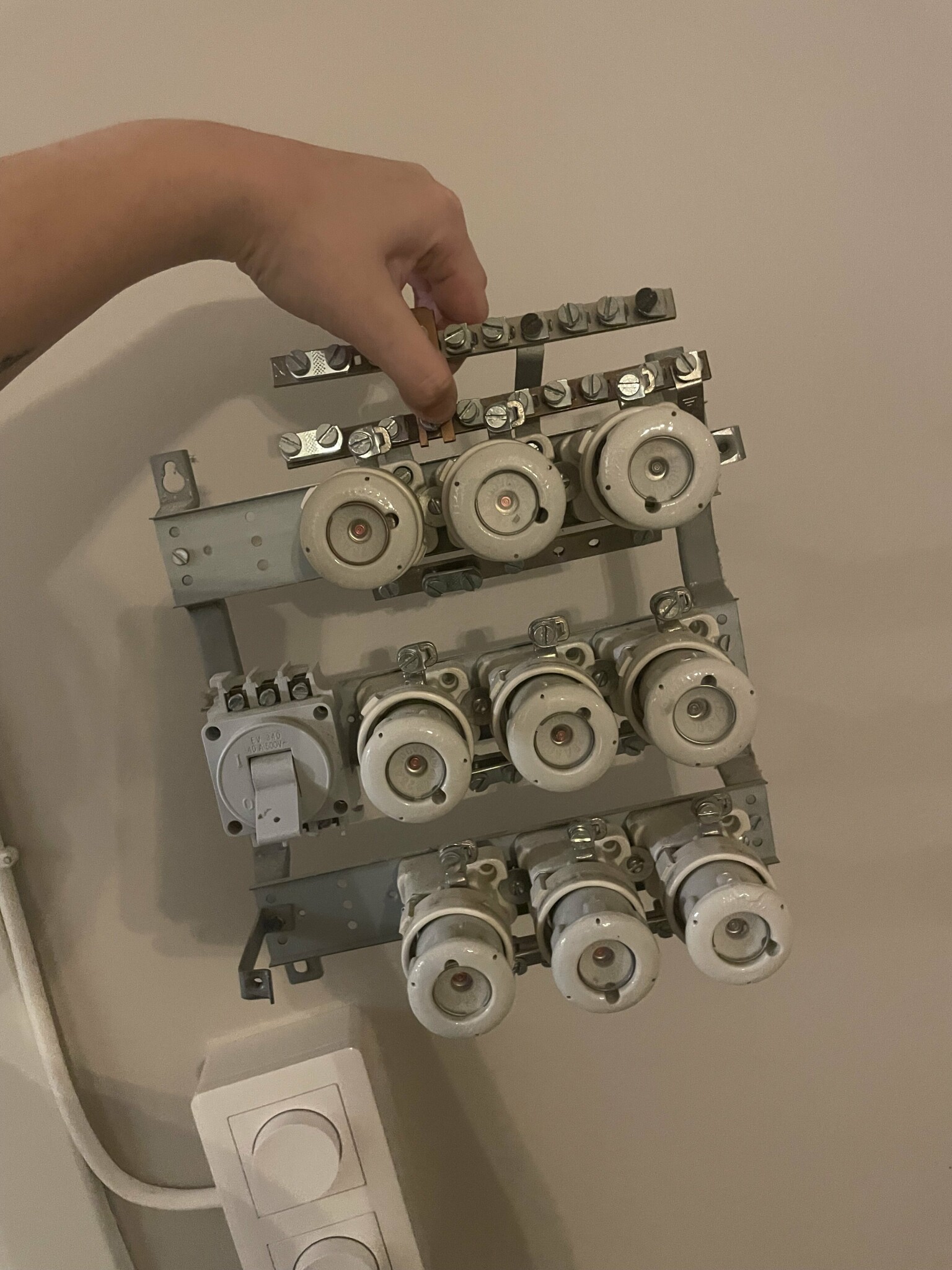

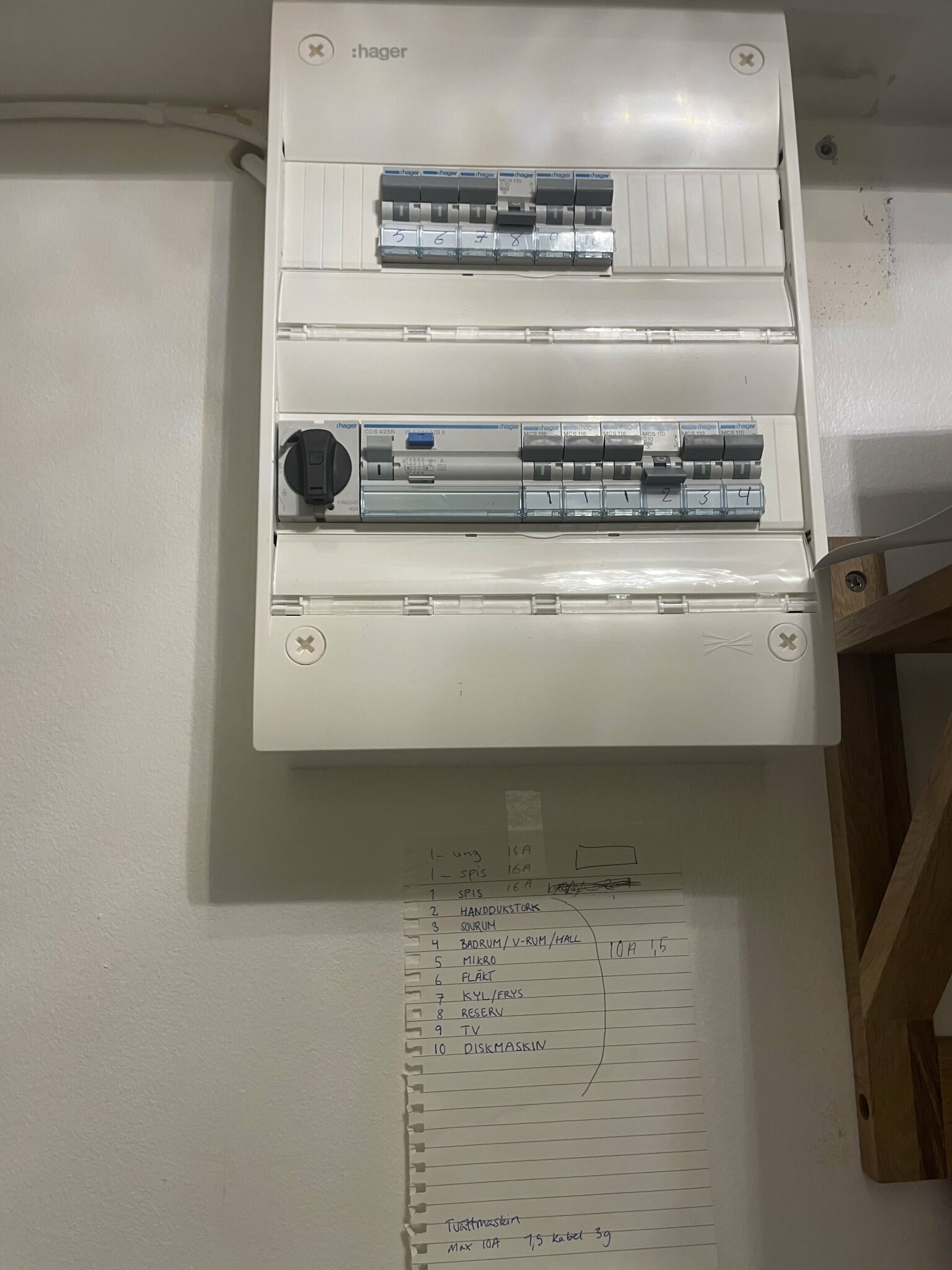

Elektrikern sa att jag inte hade tillräckligt me faser för att koppla in kyl/frys, spis, fläkt, mikro etc för att sen jag ska kunna köra fler köksmaskiner såsom vattenkokare osånt samtidigt utan att nån säkring ska gå.
Bild på det gamla proppskåpet (antagligen från när lgh byggdes 1980) och det nya

Ok, du har fått en ny modern kapsling med JFB och tre nya säkringar. Och jag ser några onödiga grupper på gruppförteckningen. Så några fler säkringar hade inte krävts. Det fanns utrymme för extra uttag i köket vilket inte verkar vara med ännu.
Men JFB ska du ju ha, så det är inte tokfel att byta hela centralen. Du hade kunnat komma undan billigare med en liten kapsling bredvid om du ville. Frågan är om du fick det alternativet beskrivet för dig?
Ja det fick jag faktiskt! Men tänkte att de va lika bra att byta centralen ändå, vart inte överfrivet mycket dyrare och tänkte att förr eller senare ska den ju ändå bytas. Kommer kanske vilja ha in tvättmaskin oså så småning om också så de e väl lika braBo.Siltberg skrev:
