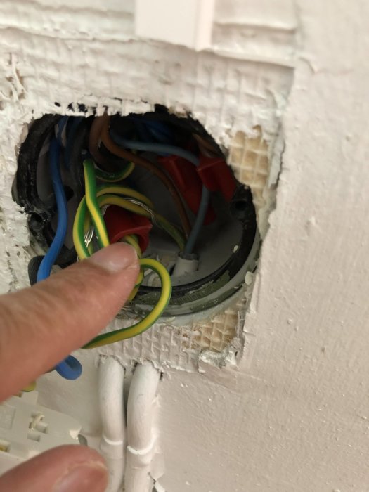

var för den kabel har två jord kabel ? gul/grön och "silver copper" ?
  • En hand håller en gul/grön jordningskabel nära en öppen eldosa med flera kablar och anslutningar.
Düsseldorff
Det är väl en biledare?
Varför änvander man biledare kabel ? Jag vet inte vart den kabel går .
Vissa kablar, typ EKLK, EQLQ, EXLQ är försedda med biledare. Det är ingen jordledare men den ska normalt anslutas till jord. Den skyddsjordar då hela kabelns hölje (innanför det vita ytterhöljet). Den kan anslutas i en ände, i två ändar men får aldrig utgöra skyddsledare åt något annat än kabelns hölje.
