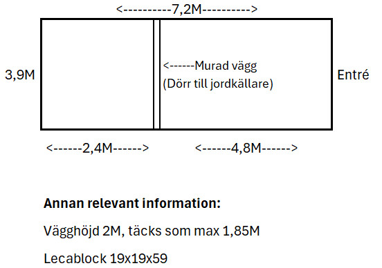

Vi planerar att till våren bygga en gäststuga och under denna fick vi nu för oss att bygga en källare.
Källaren skall vara kombination av förråd och en jordkällare längst in.
Schakten är klar och allting är reda for att skrida till verket men innan ja trycker på knappen och beställer material så är jag intresserad av lite input för just källaren/jordkällaren.
Se ritning nedan, den är inte skalenlig och mest för en grov uppfattning.
Plan:
- Vi kommer att lägga långa armerade betongblock som sula och på dessa kommer vi sätta en stödkant på insidan för att stötta lecablocken som kommer vara av dimension 19x19x59.
- Tanken är att armera 1:a skift, 4:e skift och 9:e skift (totalt 10 skift skall läggas)
- Vi pratar om att lägga två stålbalkar på tvären för att stötta golvet i huskonstruktionen. (Alltså över den delen som är 4,8m)
- Bjälklag som stöd invändigt i konstruktionen och sedan kommer det ligga ytterligare ett bjälklag för huset ovanpå.
- Den inre delen är tänkt som jordkällare och där tänker vi mura upp en stödvägg för att avlasta den långa väggsidan på totalt 7,2m. (Där källaren ligger är det en slänt på båda långsidorna så trycket mot väggarna kommer inte vara enormt)
- Platonmatta runt om för fuktsäkring och allt som blir ovan jord skall vi putsa.
Frågeställningar:
1. Tycker ni att det räcker med 3 skift armering? (Åsikt om vilka skift?)
2. Bistål vs. vanlig 8-10mm armering?
Jag har fått rekommendationen att köpa rostfria bistål eftersom konstruktionen är under jord, men dessa är väldigt dyra så nyfiken på er åsikt om vanlig hederlig (och billig) armering.
3. Där vi sätter platonmatta, behöver vi behandla väggen med något innan för att fuktsäkra bättre? Eller borde vi putsa hela innan vi sätter platonmatta?
4. Cellplast utanpå platonmattan? Hjälper det mot fukt nämnvärt och hjälper med jämn temperatur så att det är värt pengarna? (Tänker för jordkällare-delen)
5. Anser ni att bjälklaget på insidan av konstruktionen är nödvändig med tanke på stålbalkarna?
Jag tar gärna emot åsikter om annat också, men ovanstående är mina största funderingar inför detta bygge.
Tack på förhand för bra inspel och tips.

Jag kan berätta lite om hur vi gjorde när vi byggde vår jordkällare (helt nedgrävd under mark ca 40cm jord ovanpå).
Vi gjöt en 15cm platta och sen använde vi skalblock 20x20x40cm. Sen armerad vi efter finjas rekommendationer 4st stående och 2 liggande 10mm armering i varje block.
I taket hade vi 12mm armering i rutnät med cc20. Sen hade vi extra lager med 16mm här och där vid dörröppning och dylikt.
Förhoppningsvis grovt överdimensionerat men det har iaf stått snart 2 år nu.
Vi satte isodrän runt om och ovanpå, under blev det makadam.
Vi valde bort leca under mark då vårt garage (byggt av tidigare ägare) har lecamur och den sprack av jordtrycket.
