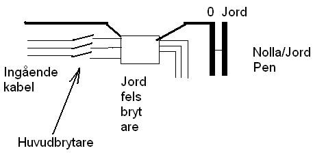

Lite i utkanten på ämnet men här har diskuterats kablar så…
Detta gav mig huvudbry, ponera att jag skulle sätta in en jordfelsbrytare trefas 16A till el-centralen. Detta innebär att varje fas är 16A max, men nollan kommer att kunna belastas med 3 X 16A (48A). Hur grov kabel blir det då på nollan från jordfelsbrytare till el-centralen?
Går det kanse att koppla enligt bifogad bild?
Strömmen i nollan blir 0 om du tar ut lika mycket i alla faserna. Den blir aldrig större än strömmen i en fas (under förutsättning att du inte använder kraftigt fasvridande utrustning, och det brukar man kunna förutsätta att man inte gör i en villa/stuga).
Det är detta som är lite av finessen med 3-fas system.
OK, då räcker det med 2,5mm2 kabel även på ingående nolla.
