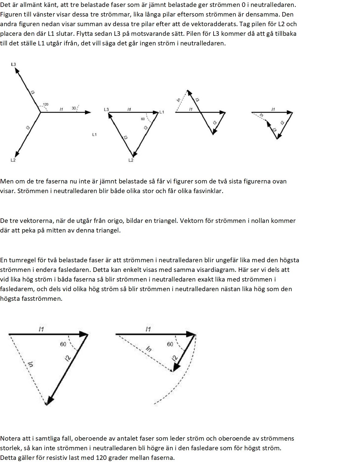

De tre faserna i elnätet har växelspänning, som är fasförskjuten . Det innebär att när spänningen är som högst på en av faserna (50 ggr/sekund), så är det samtidigt negativ spänning på en annan fas. Om du då har två prylar inkopplade mellan resp fas och nolla, båda drar ex. 10A. Så skickar den ena prylen in 10A mot nollan. Den andra som i det ögonblicket har negativ spänning från sin fas, drar ut ström från nollan.
Strömmen i nollan blir aldrig högre än vad den blir från en förbrukare. Har man exakt lika stora förbrukare på alla tre faserna, blir strömmen i nollan just noll A.
Det är precis som hempularen förklarar det.
Med bilder kanske det blir mer lättförståeligt.
Det gäller då att du har en trefasmatning in i anläggningen.

Då blir det brand. Det är alltså en koppling som vore grovt fel.
Som sagt var:E Elutte skrev:
Har du tre olika faser och belastar alla med 10 A så blir strömmen i nollan 0.
Har du tre 'faser' kopplade till samma inkommande fas och belastar alla med 10 A så blir strömmen i nollan 30 A och det är stor risk att den brinner upp.
