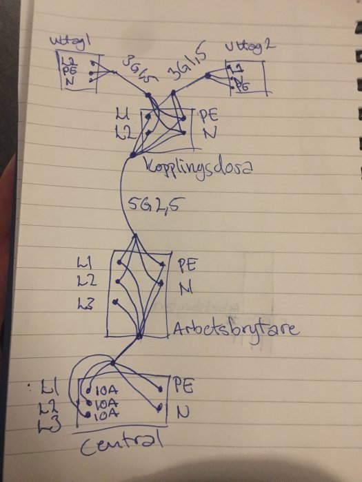

hej!
Är inte här för att diskutera elsäkerhet utan för att diskutera hur man skulle kunna göra en sådan här installation fackmannamässigt.
Har ännu inte hittat en elektriker som har orken att åka hit för två stackars uttag, men jag letar vidare.
Bor utsocknes så elektrikern kommer få resa 1h T/R för att komma hit, verkar ha avskräckt en del.
Rum: tvättstuga
Kabeltyp: EXQ 5G2,5 till kopplingsdosa & EXQ 3G1,5 (ev. 2,5) till resp. uttag.
Typ av förbrukare: tvättmaskin & torktumlare
Inkommande kopplingspunkt i rummet: 3-fas arbetsbrytare med nolla och PE.
Mål: avlasta L2 där båda nu är inkopplade och istället förlägga dem på L1 och L3.
Inkoppling förbrukare: 230 stickpropp
Får man dra en 5G2.5 från arbetsbrytaren till en kopplingsdosa och därifrån gå vidare till respektive eluttag men med varsin fas, delad nolla och delad PE?
Kan man på något tillåtet sätt undgå kopplingsdosan?
Måste man ansluta och dra fram alla tre faser, eller kan man klippa av den tredje som inte ska användas?
Wagoklämmor kommer antagligen användas i kopplingsdosan.
Faserna kommer från olika grupper.
Valet av kabel blev EXQ då jag läst att den är tillräckligt styv för att bli snygg utanpåliggande och den är lämplig för fast installation både inom- och utomhus.
Har säkert glömt skriva med något, men uppdaterar senare i så fall. Bifogar även en något rörig ritning.

Hej !
Du kan gå direkt från arbetsbrytaren med en 5-ledare(om du inte har en 4-ledare) till en tvättmaskinsdosa där du gör en fast anslutning med dragavlastning för båda maskinerna. Om du endast har 5-ledare så isolerar du den sista fasen.
Jag antar att tvättstugan räknas som ett torrt utrymme, har du bild får du gärna lägga upp så man får en bild av hur det ser ut.

Egentligen finns det ingen bra anledning, det blev nog bara så för att jag tänkte på att förbrukarna max kan nyttja 10A (pga enheternas effekt).A Avemo skrev:
Men det blir nog 2.5mm2 på allt istället.

Hej!S SiggeEklund skrev:Hej !
Problemet är att det skall vara två uttag med olika faser som matar dem, för att helt riskfritt kunna köra båda maskinerna samtidigt.
Men jag tror inte man får ihop inkopplingen av PE på något bra sätt då?

Kan inte 1.5mm2-kabeln vara lite för sladdrig för att få snygg när det är lite längre sträckor?A Avemo skrev:
Även om det givetvis är ok enligt reglerna
Ja, men har du en trefasgrupp från centralen som du visat på din ritning så kan dessa två maskiner ha varsin fas men gemensam nolla och jord.M Marcussjogren skrev:
Du behöver inte ha varsitt eluttag utan du klipper kontakterna på tvätt och tork och kopplar in direkt i en dosa avsett för just detta. Då räcker det med en kabel från arbetsbrytaren. Dosan har färdiga anslutningsplintar.

5 AlmostDwarf skrev:
Nu pratar vi nog lite om varandra härS SiggeEklund skrev:
@AlmostDwarf - Ja, med kopplingsdosa är det inga konstigheter hur det ska gå till
@SiggeEklund - Jag trodde du pratade om hur jag skulle kunna lösa inkopplingen till båda uttagen utan att gå via en kopplingsdosa. Därav mitt svar om hur vida man kan gå vidare med kablarna, men jag missförstod dig nog
Ja absolut - det skulle man ju också kunna göra.
Se bara till att gruppen från centralen är en riktig trefasgrupp och inte byglade från samma fas, eftersom dom har en gemensam nolla och jord. Och att gruppen såklart täcks av jordfelsbrytaren.
