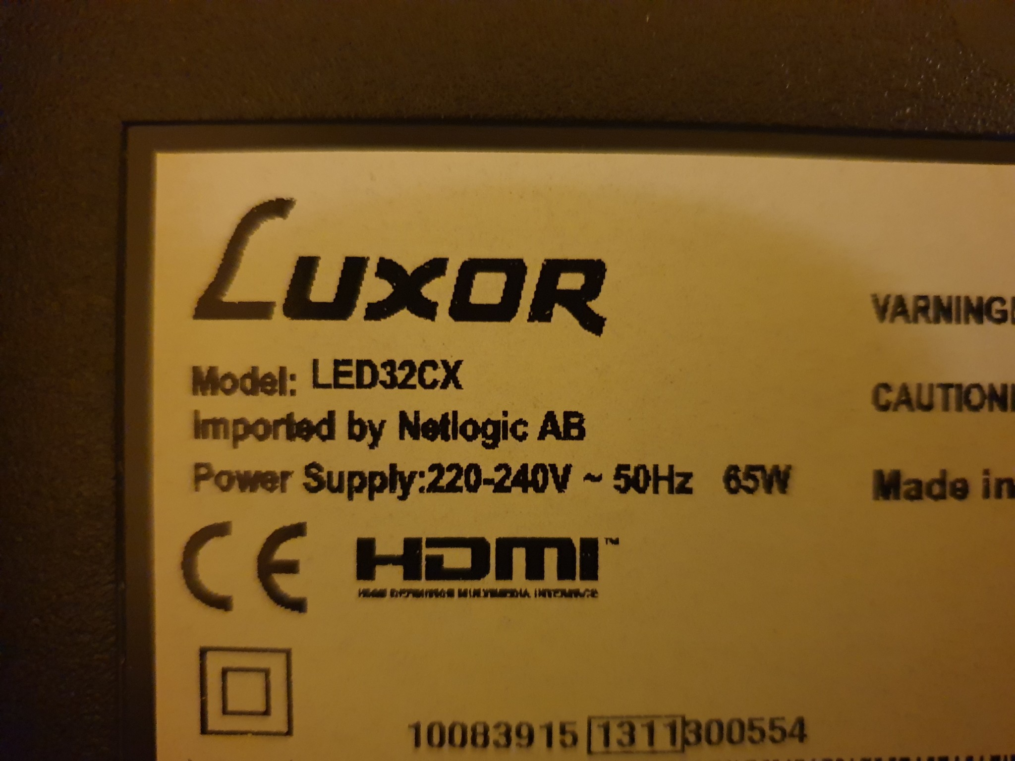

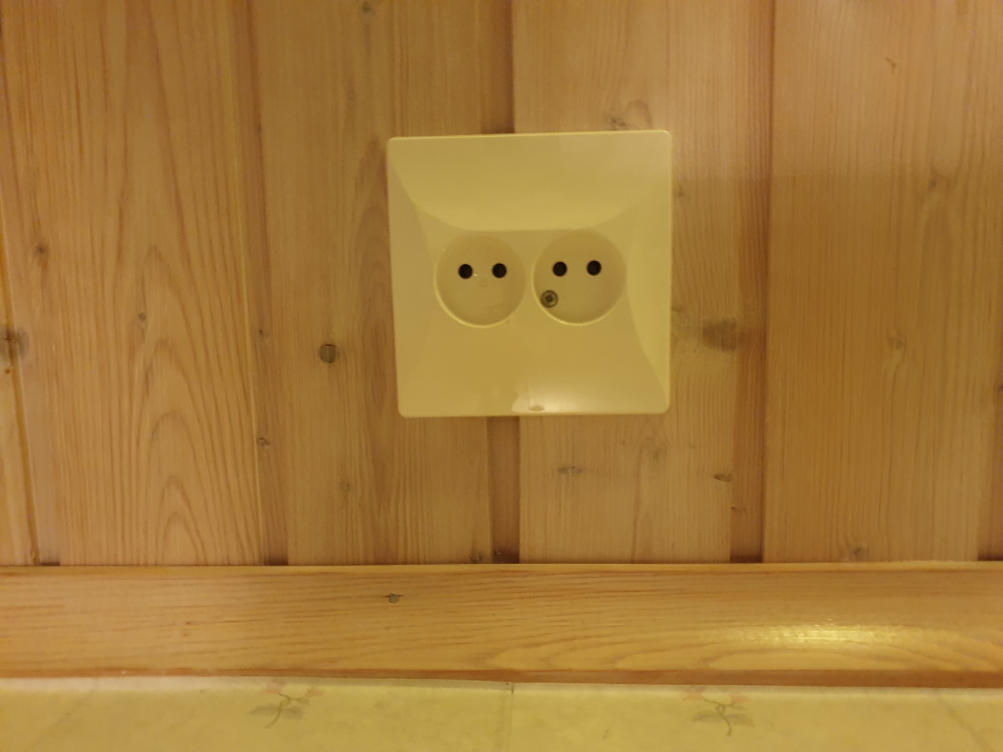

Hej, jag vet nog svaret själv egentligen men hur galet är det att ta ström från lamputtaget ovanför fönstret till tv:n i taket med en "egen" skarvkabel?
E etompau #2 Medlem · Skåne · 14 904 inlägg 19 dec 2020 16:14 etompau Medlem Skåne 14 904 inlägg 19 dec 2020 16:14 #2 Det är samma spänning i dessa som i ett vanligt eluttag. Dock är de specade för max 6 A. Kommer att funka bra att driva en TV:n från ett sådant uttag.
P Plupp 168896 #3 Anonym 19 dec 2020 16:29 Plupp 168896 Anonym 19 dec 2020 16:29 #3 Annars byter du uttaget mot ett vanligt vägguttag. Istället för att göra egna kablar till tvn.
