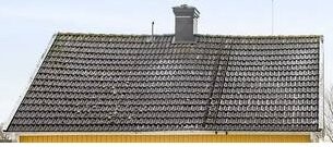

Picture of the roof, does it look normal for the age? It just says that it "bends", I don"t know exactly what that means.
  • Gammalt tak med tegelpannor och en skorsten, taket ser lite böjt ut i mitten.
Farstatjej90
Man ser på bilden att det inte är rakt. Men detta är garanterat inget som uppstått igår. Jag hade inte oroat mig mer än att budgetera för takbyte närmsta åren med tanke på att taket är 40 år gammalt.
With such significant deflection, I conclude the roof structure needs repair. Someone replaced the roof covering forty years ago, so they had a reason. Most likely, those leaks caused more structural damage, which worsened over time. Or maybe you're lucky and it's just the battens that have rotted. They were often made from scraps, and this is the result.
Ja precis, att taket behöver bytas inom snar framtid förstår jag. Men samtidigt, läskigt att köpa hus och inte veta om det är större "allvarligare" problem. 😳
It's best to take a construction colleague with you to the inspection. Unfortunately, from my experience, some inspectors are just "inspectors."
