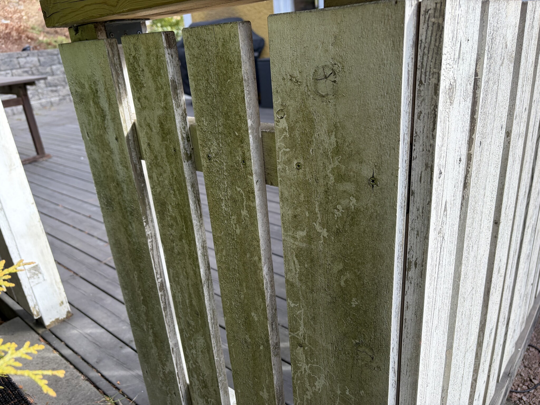

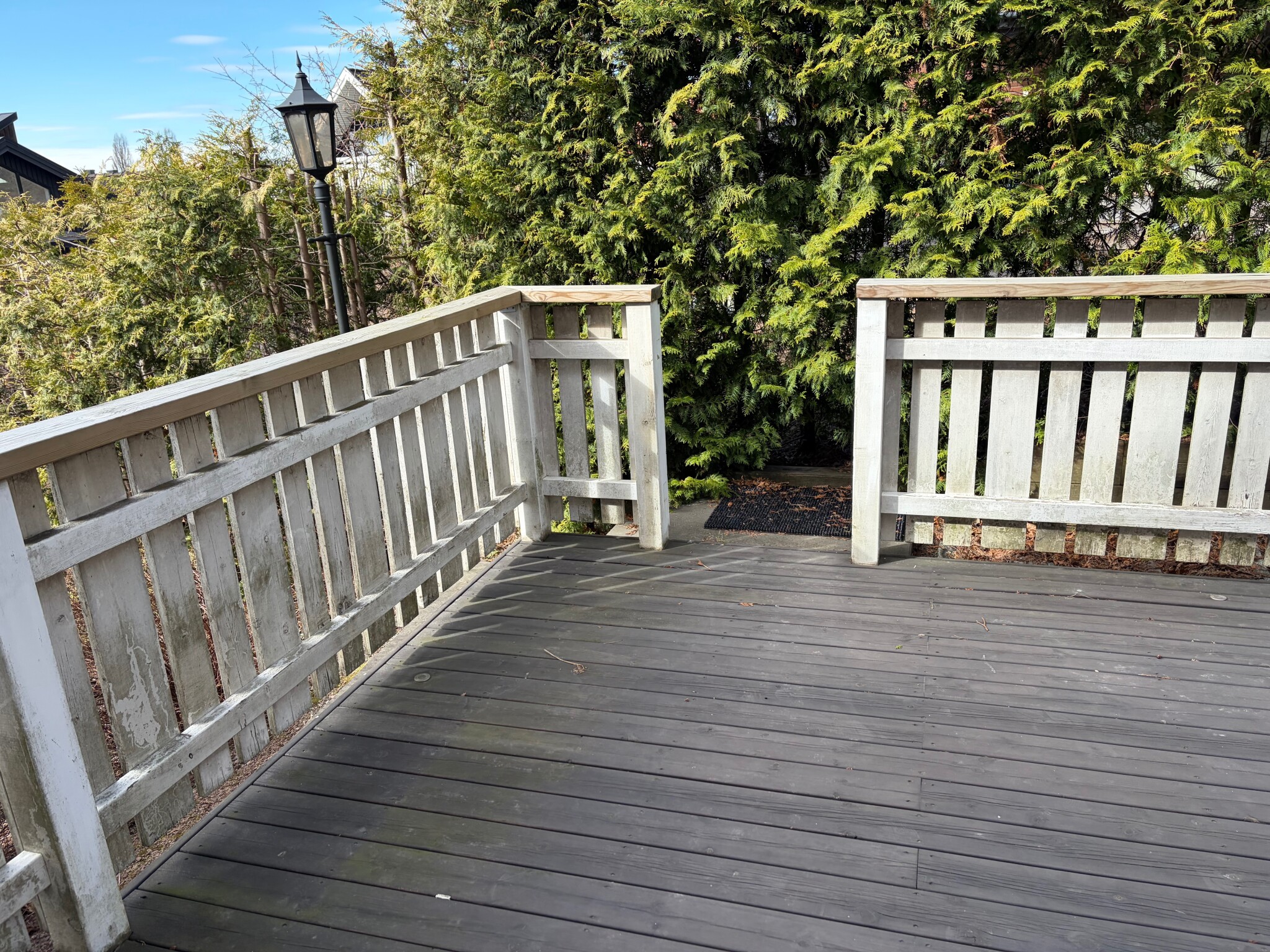

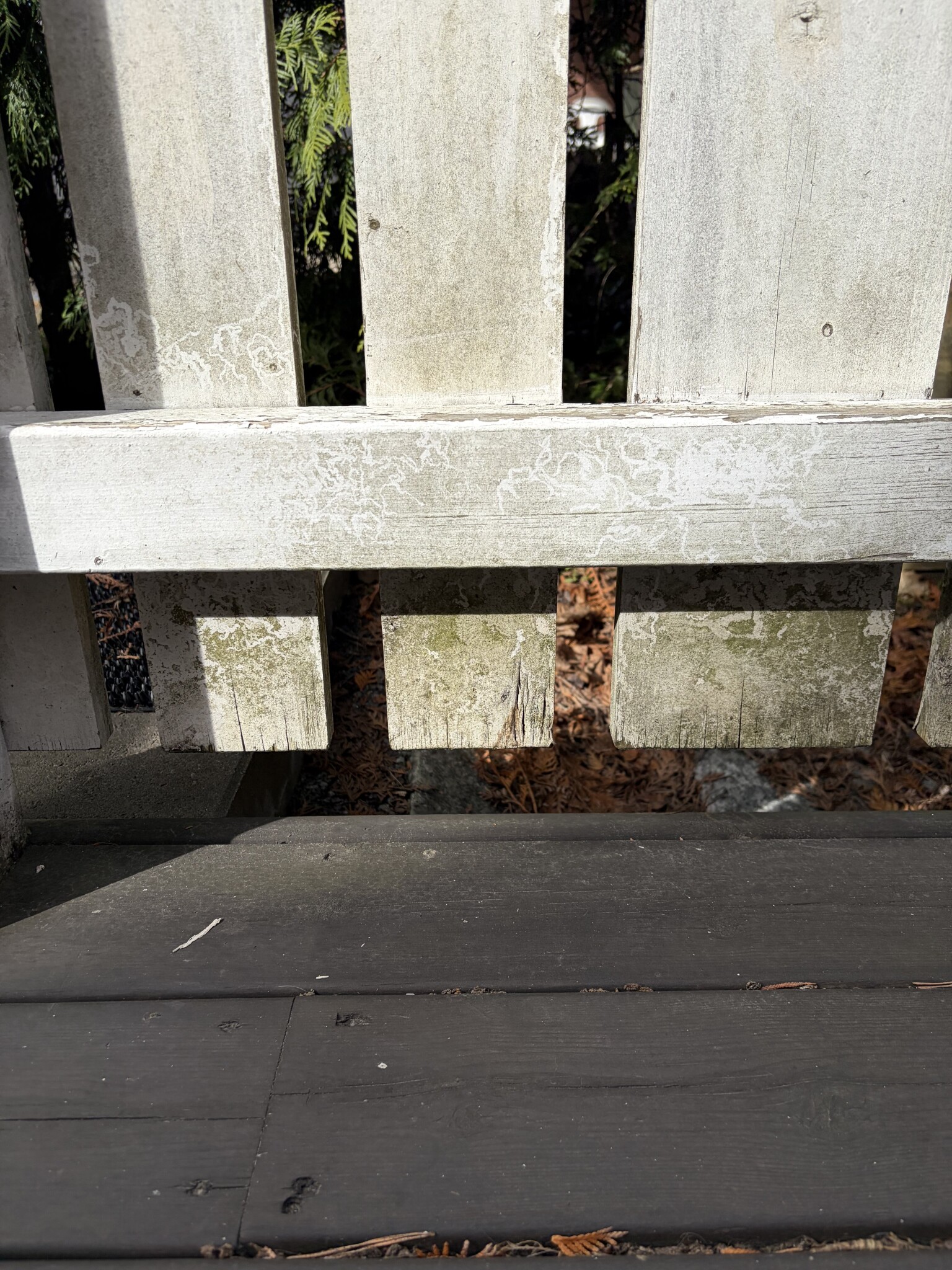

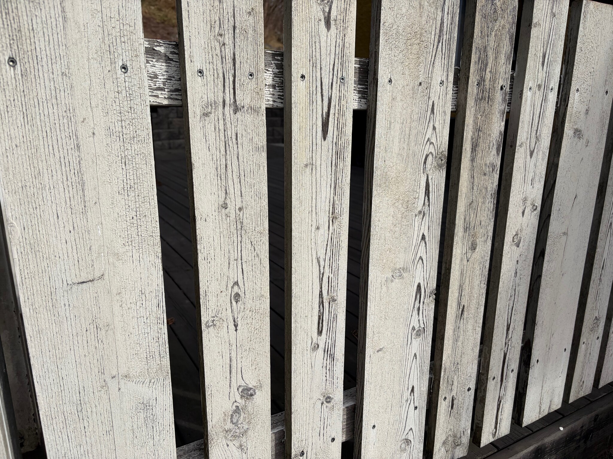

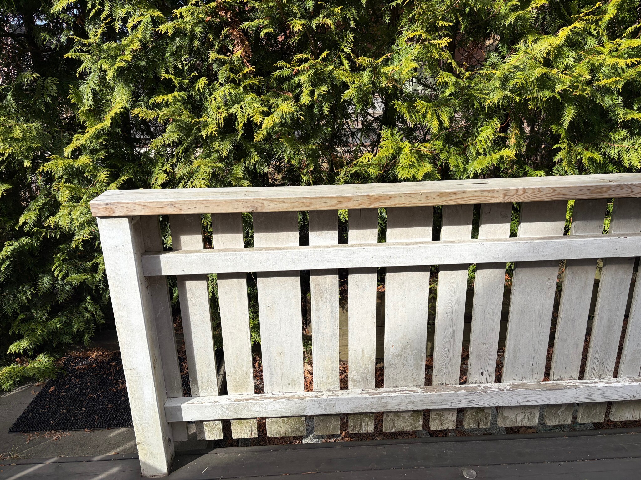

Vi har ett staket runt terrassen som är vitmålat
Nu en del mögel och smuts på, men även att färgen börjar släppa och det är sprickor ned mot ändträt
Någon sa att man först skulle tvätta rent från smuts och mögel först
Sedan slipa och måla
Bode väl räcka att slipa och måla?
Eller vad rek ni?

Tvätta med algmedel och målartvätt, skrapa/slipa och måla enligt vald produkt, är hur jag gör det.
Underarbetet är det viktiga för hållbarhet.
