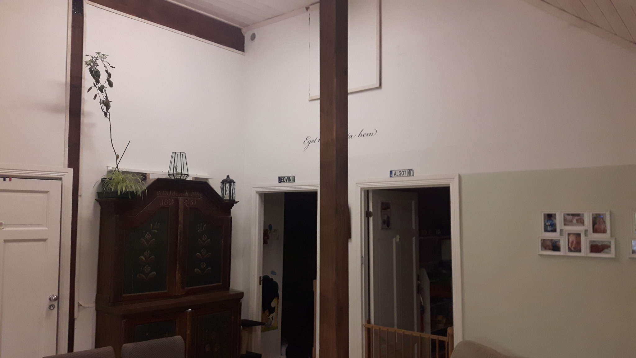

Interiör med måttangivelser, limträbalkar och möblerat rum.
Interiörbild med 4 meter högt tak och brun limträpelare i rum med dörrar och vita väggar.
Här har ni ett par bilder. Skickar upp en oklottrad om ni vill ha att rita i.
Takhöjden är 4.0 meter. De bruna är limträ.

Om du vill ha ett loft som inte känns svajigt, men som ändå har låg konstruktionshöjd, föreslår jag följande lösning. På 3 meterssträckan monterar du en limträbalk som bärlina. Den bör ha dimensionen 140x120 (breddxhöjd), vilket kan uppnås antingen genom specialbeställning eller genom klyvning av en högre balk (av den homogena kvaliteten). Som golvbjälkar vinkelrätt mot bärlinan monterar du 90x120 C24 bjälkar (skruvlimmade) på c/c 600 mm. Lämpliga golvbrädor, (för en stum känsla) bör vara i intervallet 26-28 mm.

Håller med om att ditt förslag är bättre hållbarhetsmässigt.
Problemet är att ts vill ha ett så lågbyggande golv som möjligt, med hyffsad stabilitet, lite svikt är acceptabelt.
Så med ts önskemål som förutsättning gäller inte traditionell byggteknik.
Om takhöjden varit annorlunda är ditt förslag helt klart bäst.
