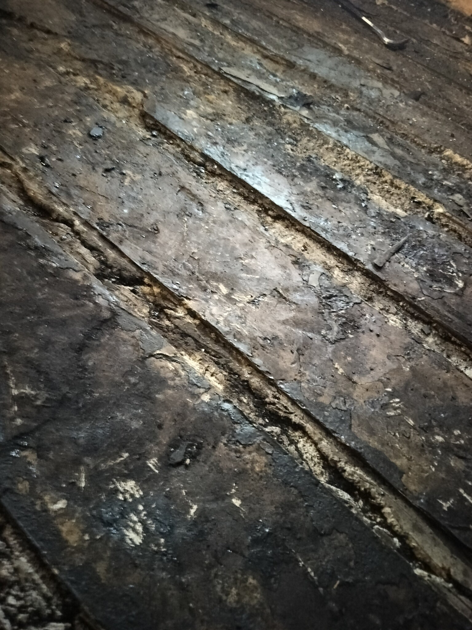

Hej, jag håller på att renovera mitt hus (källare just nu). När jag köpte huset hade Anticimex noterat en unken doft i källaren på överlåtelsebesiktningen, när jag ringde och pratade med dom sa de att jag skulle:
1. Ta bort flytande klick-golvet
2. Sanera ev mögel
3. Måla plattan med diffusionsöppen färg
Såå det var vad jag tänkte göra.

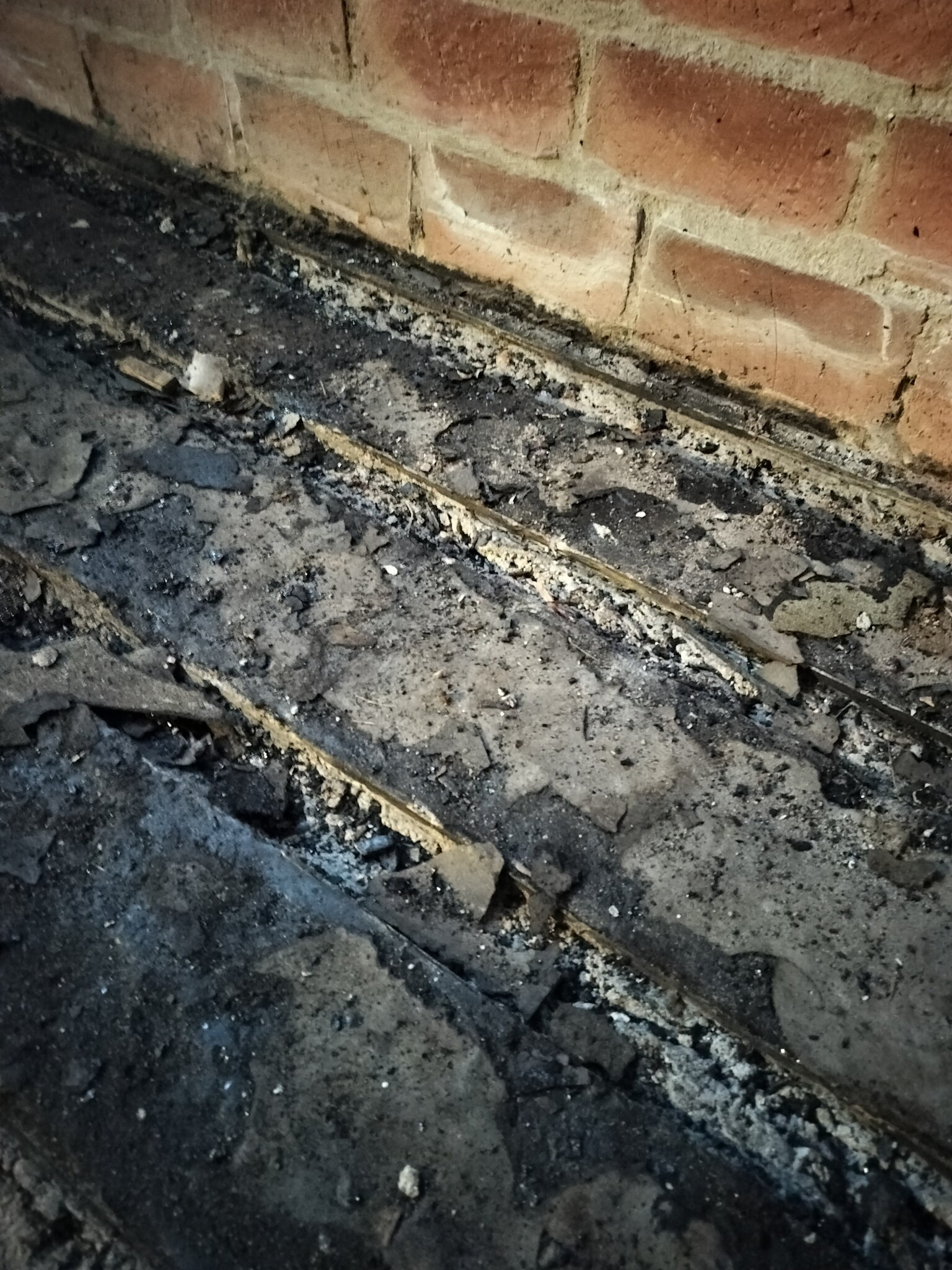

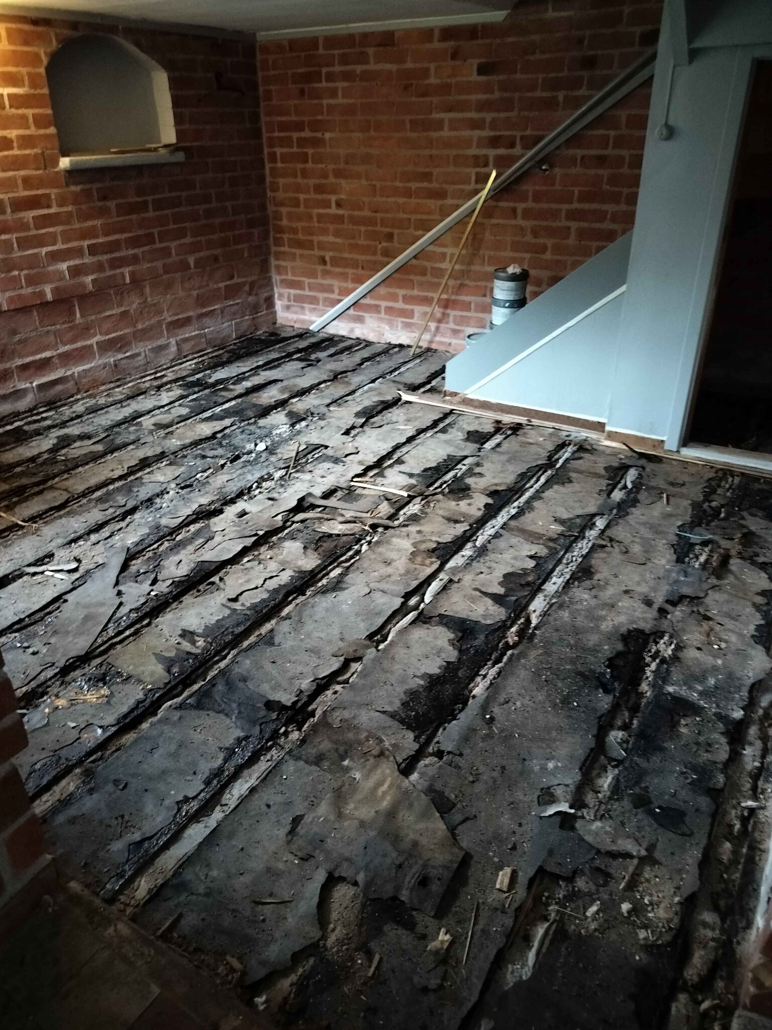

Nu har jag rivit golvet ner till plattan och har här hittat ingjutna genomrötade träreglar antingen direkt på betongplattan, eller mellan betongkakor direkt mot marken (oisolerad källare), med ett lager asfalterat/tjära/limmat takpapp på som någon gammal fuktspärr. Rummet ovanför hade även mögel på golvet längs med väggarna så gissar att fukten vandrat uppåt i väggarna pga tätskiktet innan.
Jag har tagit bort allt organiskt material i källaren nu (träreglarna) men behöver få bort det gamla tätskiktet så fukten kan komma igenom innan jag fyller ut med ny cement/diffusionsöppen flytspackel +målar.
Hittills har jag bara knackat med kofot, det tar sån jäkla tid dock, och är även osäker om jag ens får bort tillräckligt. Jag ser ju när takpappen är borta, och asfalten glänser ju så den tycker jag mig också se när den är borta - men själva betongplattan är fortfarande mörk så vet ej om jag tar bort tillräckligt. Skrapar jag ser det vitt ut så kanske bara är smuts?
Någon som har tips eller råd?

Hej, och välkommen..
Det var ett rejält, tråkigt projekt du fått ta dig an.
Kanske är det läge att överväga att gå in med en större bilningsmaskin och ta bort det mesta av betongen, för att sedan gjuta nytt.
Är det stora ytor, så är det ju ett omfattande arbete.
