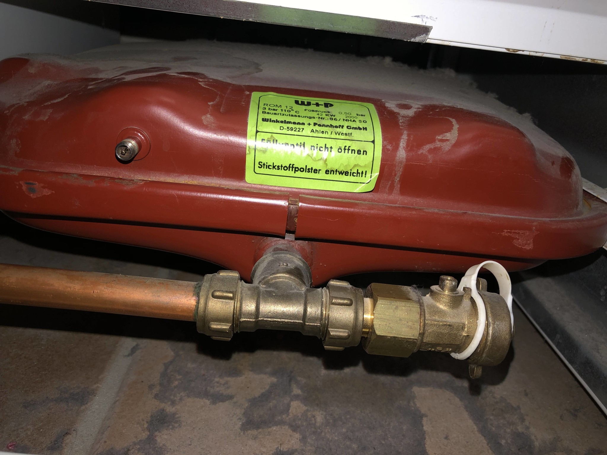

jag gissar på att det är denna, jag hittar verkligen inte något det är helt slät runt om och ingen ventil
jag ser nu där står ventilen får ej öppnas, är den sen jag sk öppna på sidan?
Rakt fram en röd hatt av plast , ta bort den och ventilen sitter under

perfect tryckte in den och ingen luft och inget vatten kom hände absolut ingen ting, bör jag fylla på med luft med kompressor då eller byta hela all kärlet?
Knacka på kärlet , på halva ska det liksom eka och andra halvan låta lite stumt och den övre delen ekar

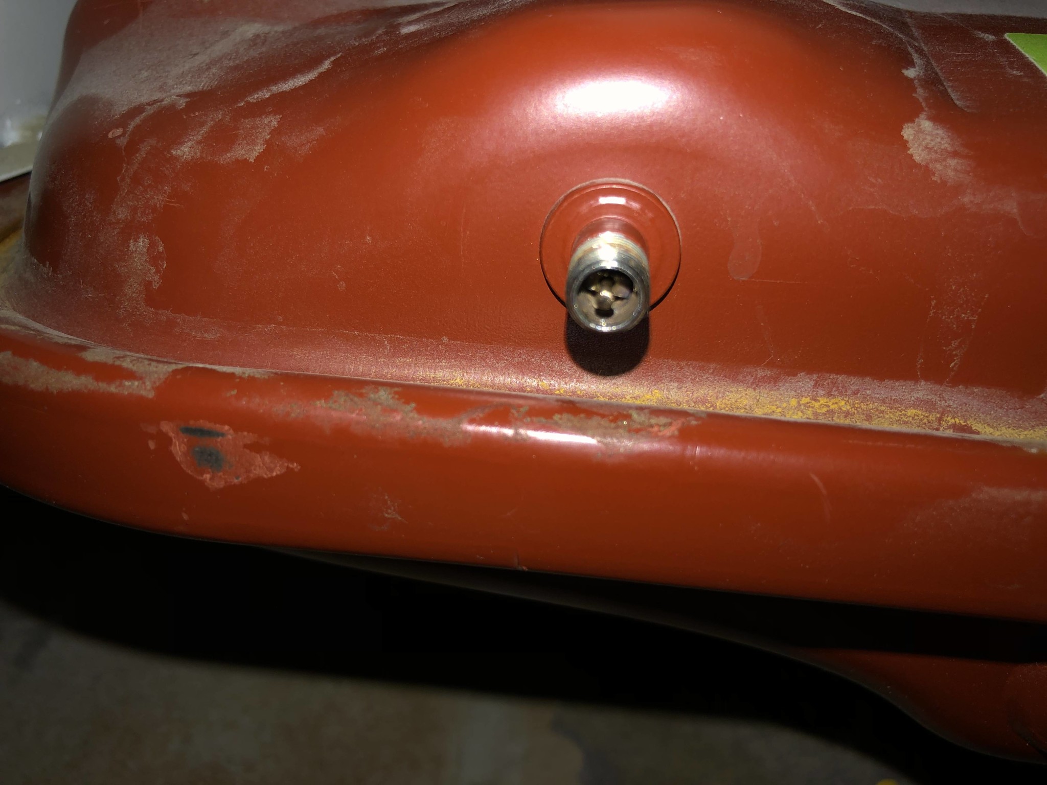

jag har försökt fylla på med luft men det händer inget jag det fylls alltså ej på precis som att ventilen blockerar eller att pumpen ej trycker ned piggen tillräckligt, är det speciellt munstycke för att pumpa? Ser mindre ut än det är till bil

Det är en vanlig ”bilventil”, så vilken pump som helst som klarar att pumpa bildäck ska klara expansionskärlets ventil.
OK då har blåsan klistrat fast och det är till att byta kärlet då. , inte svårt byta klämringen till vänster lossas och röret trycks ner , ser ut som att kärlet bara än inskjutet i spår. Trycket tappas ut till noll och kärlet kopplas loss , någon håller för med handen medans T-kopplingen flyttas till det nya kärlet , lin och pasta på gängan. Kärlet ska ha eyy tryck på ca 0,5 0,6 bar med luft innan det sätts dit. Lite eller kanske mer vatten kommer att klucka ut. Bara fylla upp sedan till ca 0,8- 0,9 bar bar.

Du kan ju prova att trycka på som sägs ordentligt och hoppas att blåsan släpper , OBS trycka ska vara noll när du provar.
