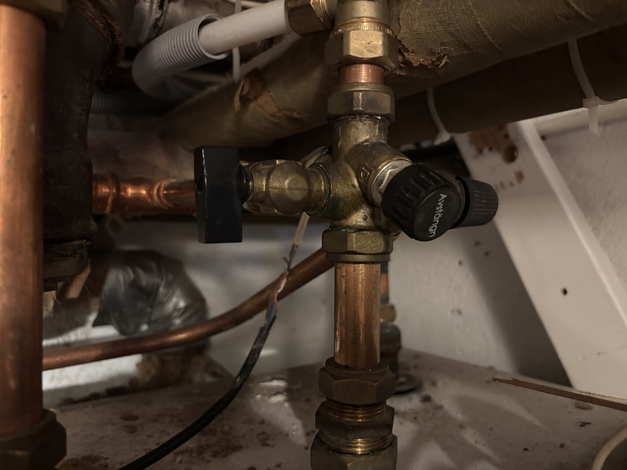

Jag har en sån här ventil, men när jag stänger av med den går det fortfarande att fylla med påfyllnadsventilen. Stänger den bara av vattnet till varmvattentanken? Ventilen sitter ovanpå VV-tanken.M MagHam skrev:
Stänger du av den ventilen ordentligt som det står avstängning på så ska det inte gå att fylla på värmesystemet. Tyvärr så blir det svårare också då att kolla om det är beredaren eller påfyllningsventilen som läker igenom då båda blir stängd med denna ventil
Den ventilen stämger av mot VVB i VP och är det läck mellan VVB och system, så ökar inte trycket. Ni blir av med VV, men KV finns. Dkevs om separat VVB som laddas av VP, går då att koppla om några rör för att få VV. Rören för VV på VP proppas då.
Om det är normalt kopplat så stänger den ventilen BARA av inloppet till varmvattenberedaren.K Kahuna skrev:
Påfyllningsventilen sitter nästan alltid från kallvatten in mot radiatorkretsen.
Så det är en bra felsökningsåtgärd att stänga denna en natt.
Eventuellt öppna en varmvattenkran en aning så att det inte byggs upp tryck om denna ventil (eller någon annan komponent i tappvattensystemet) släpper igenom lite.
OK, har jag förstått det rätt att om jag stänger den ventilen och trycket i värmesystemet ändå ökar så är det sannolikt påfyllningsventilen som läcker?M MagHam skrev:Om det är normalt kopplat så stänger den ventilen BARA av inloppet till varmvattenberedaren.
Jag provade att stänga och det är gott om varmvatten kvar (300 L tank), behöver jag tömma varmvattnet så det är trycklöst för det här testet?
Jag har en avstängning för allt inkommande kallvatten också, kan jag använda den istället? Jag tänker att om den är avstängd så kan det inte fyllas på via påfyllningsventilen, men om det är läckage i varmvattentanken så kommer trycket öka ändå?
Inte tömma, men jag skulle öppna en kran litegrann i ett handfat på övervåningen så att det inte byggs upp tryck i tapp-varmvattnet. Det finns en liten (om än minimal) risk att denna avstängningsventil inte håller 100% tätt.
Och vi vill ju att tappvarmvattnet ska vara helt trycklöst för att kunna utesluta att det är något hål mot radiatorkretsen inne i beredaren.
