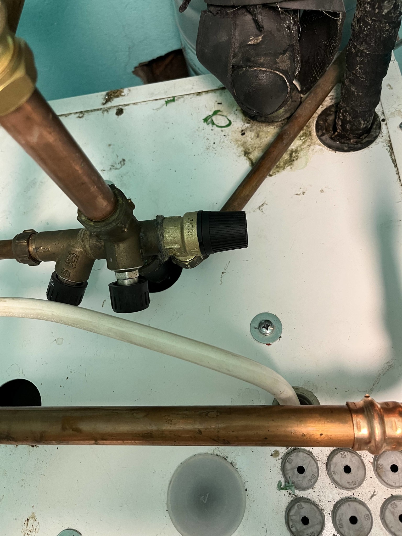

Trycket på 0 på expansionskärlet?
Tack för tipsen. Jag kollar och återkommer. Lutar åt att jag får ta hit nån som kan det här bättre än jag.

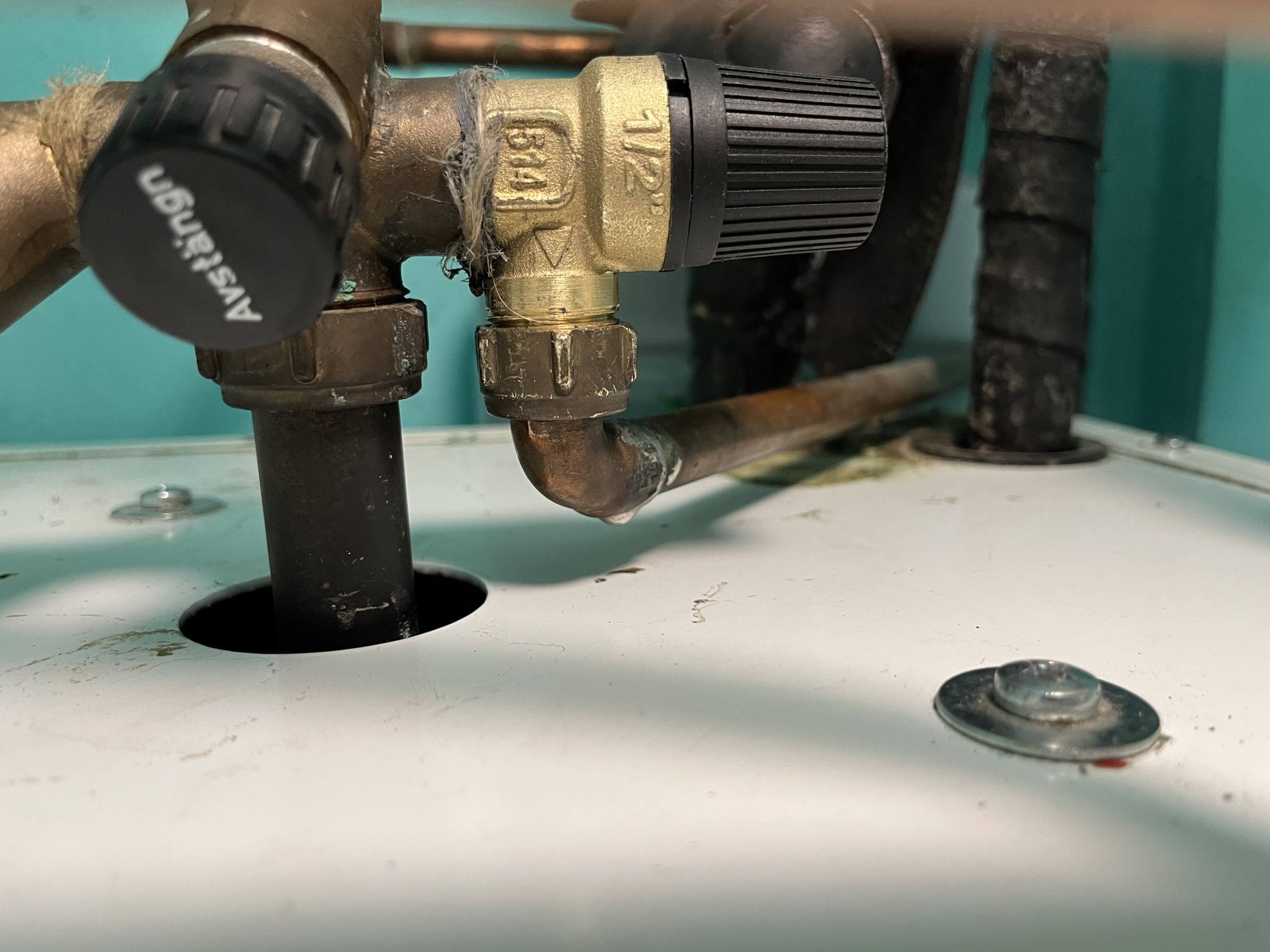

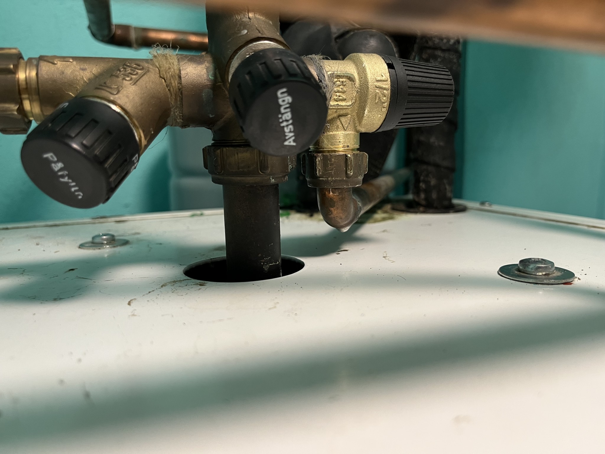

Men spillvattnet som kommer är iskallt så tror inte det är den röda tryckventilen som läcker eftersom det är returvattnet som jag fattar det? Och det är inte iskallt just nu. Lutar mer åt att det är den här högra hattventilen av de tre som sitter bredvid varandra vid inkommande kallvattenledningen?
Det läcker mycket vatten har jag kommit fram till. 1 liter vatten på kanske 5 min. Just nu är trycket stabilt på ca 1 bar.Logad skrev:
Ok nu är felet åtgärdat.
Jag lyckades förstå efter strypt vatten till pumpen att det var 9 bars säkerhetsventilen på kallvattenröret som var problemet. Hittade en ny på Jem o Fix. Sedan var det på med lite lin och packningspasta på den nya innan man skruva dit den. För mig räckte det enbart med skiftnyckel för att få bort allt och få dit den nya. Men polygrip kan säkert vara bra i vissa fall om man inte kommer åt med en skiftnyckel.
Tack för alla tips! Hoppas det här kan hjälpa nån framöver med samma/liknande problem.

Trycket blev stabilt efter påfyllning med även den gamla säkerhetsventilen. Så varför trycket var dåligt måste ha berott på något annat, frågan är om det kan ha ett samband med att jag luftade elementen? Om man luftar alla element, kan det påverka trycket? Om ja, då är det troligen anledningen.useless skrev:
Japp ok, logiskt. Då är det förklaringen. Jag är relativt ny husägare så har inte haft koll på hur värmesystemet fungerar fullt ut men nu börjar det ordna upp sig.DonPablo skrev:
