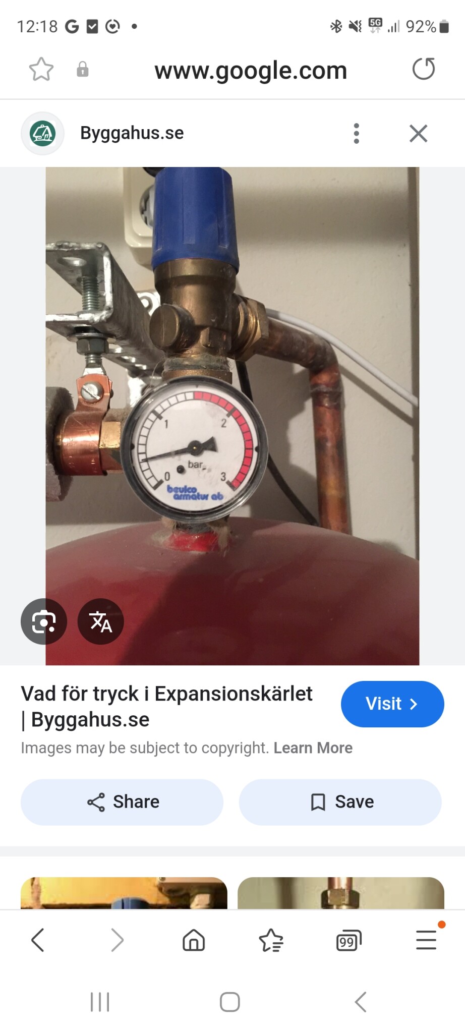

Är det systemtrycket du menar?
  • Manometer på ett expansionskärl visar tryck i bar.
Jag var nog otydlig med min fråga. Men ja det är systemtrycket som ska ligga mellan 1-2 bar. Min ligger på 2.2 bar just nu.

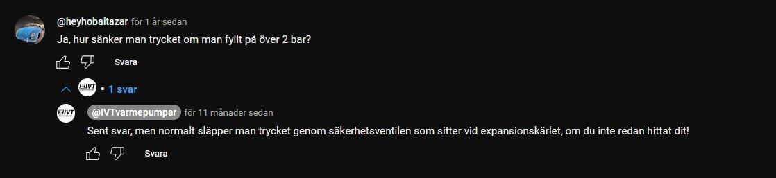

Under kommentarer så skriver han att det finns en säkerhetsventilen som sitter vid expansionskärlet. Men jag kan inte hitta den.
  • En diskussionstråd på YouTube där användare diskuterar hur man sänker trycket över 2 bar genom säkerhetsventilen vid expansionskärlet.

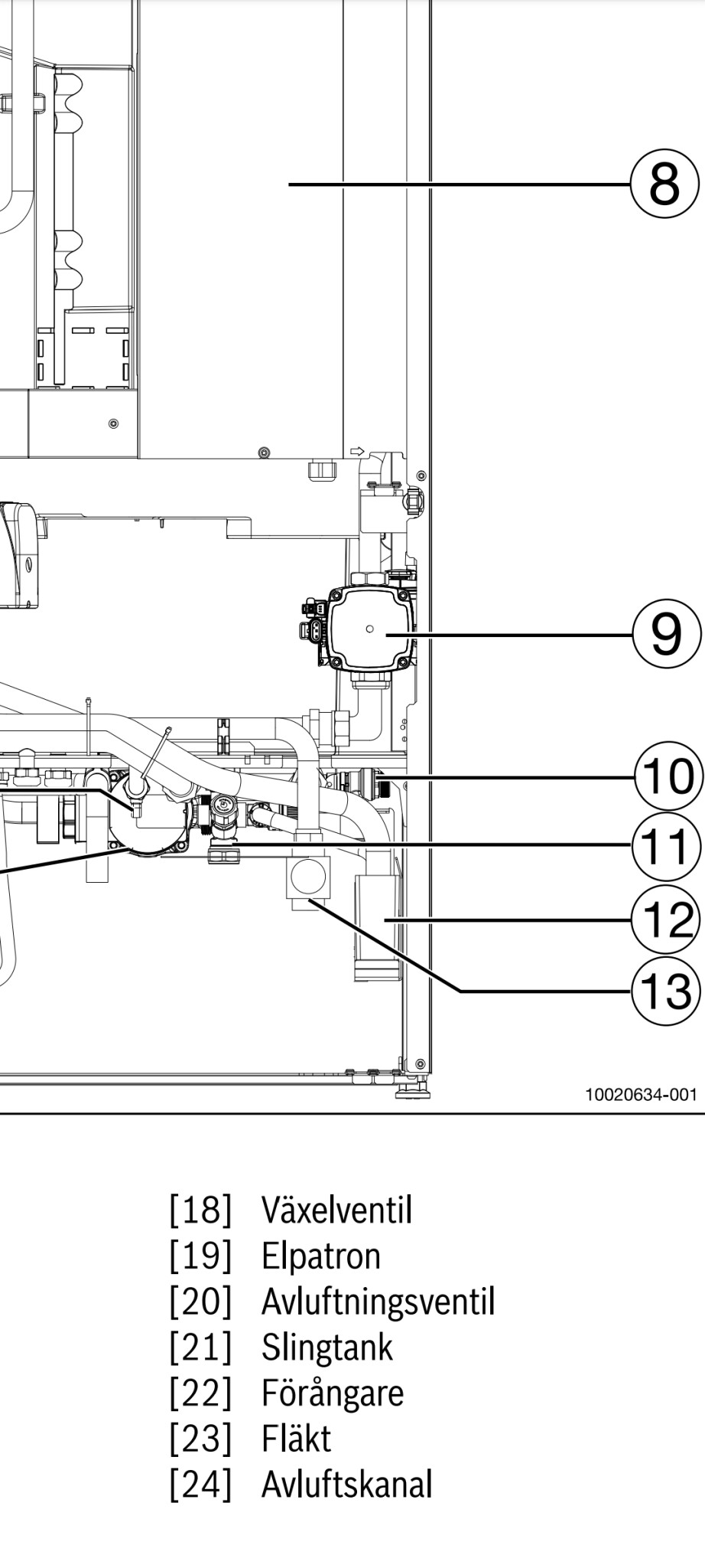

Är det inte den som sitter på höger sida nr 10?
  • Diagram av värmepumpsystem, nummer 10 visar slingtankens placering på höger sida.
Sitter en säkerhetsventil, troligtvis med röd hatt och står 1,5 bar eler 2 bar på den. vrid på den så sprutar det ut vatten i ett rör som sitter på den. Pass på det kommer med fart och sprut. Varför så högt tryck, ökar det konstant till 2,2 bar.
Får jag fråga vart du hittade den bilden? Jag har en väldigt dålig bild från deras manual.
https://backend.omnishare.net/gfx/Files/116/SE - Dokumentarkiv/Installations- och anvandarhandledningar/Franluftsvarmepumpar/IVT/IVT Vent 302/Anvandarmanual_Vent302.pdf
Min bar brukar sjunka men väldigt långsamt under lång tid. Denna gången råkade jag fylla på för mycket. Ventilen som är vid nummer 10 sitter väldigt dåligt till, ska se om jag kan komma åt på ett bra sätt.
Hänvisade inte till någon bild, bara för en säkerhetsventil märkt med bar. Den som det står 9 bar på, är för tappvatten.
