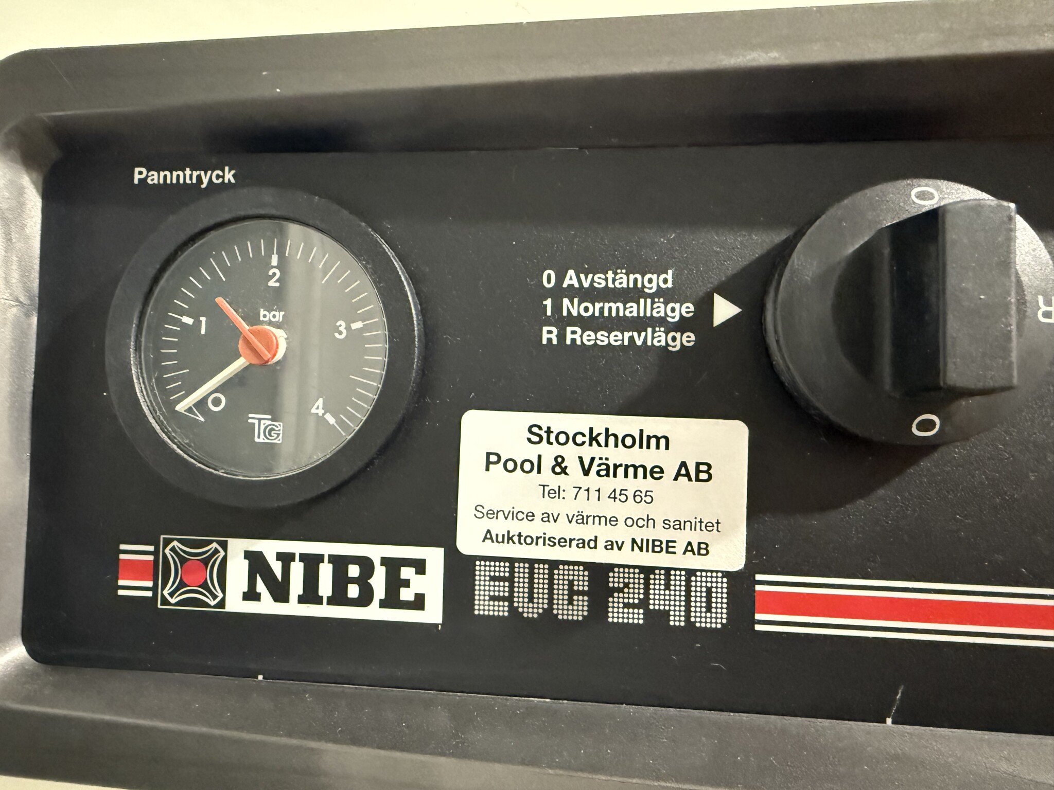

Hej vi bor i ett hus med vattenburna radiatorer kopplade till en panna av Nibe EVC 240. Pannan kan inte hålla trycket. Jag har fyllt på 3 ggr sen i början av december. Nån som vet vad felet kan vara ?
  • Vattenpannans tryckmätare och kontrollvred på en Nibe EVC 240 med mätare som visar lågt tryck.
En läcka är det säkert men var är då frågan, det finns en säkerhetsventil, som det troligen står 1,5 bar på.
i bland pinkar den lite . Är det torrt från den eller. Har du kollat kärlet, på det finns ett plastlock och under det så är det en bilvemtil. Det ska vara ca 0,6 bar och vara tomt på vatten vid mätningen. Hur är det när du fyller på med pyspunka, maometern ska stiga sakt, hoppar den upp direkt så är det hål i blåsan i kärlet bara byta då, om inte så fattas det luft i kärlet.
Fyller du luft i det och trycket öker, tappa ut mer vatten, fortsätt tills lufttrycket står kvar och trycket i kärlet är noll. Sen fylla på med vatten.

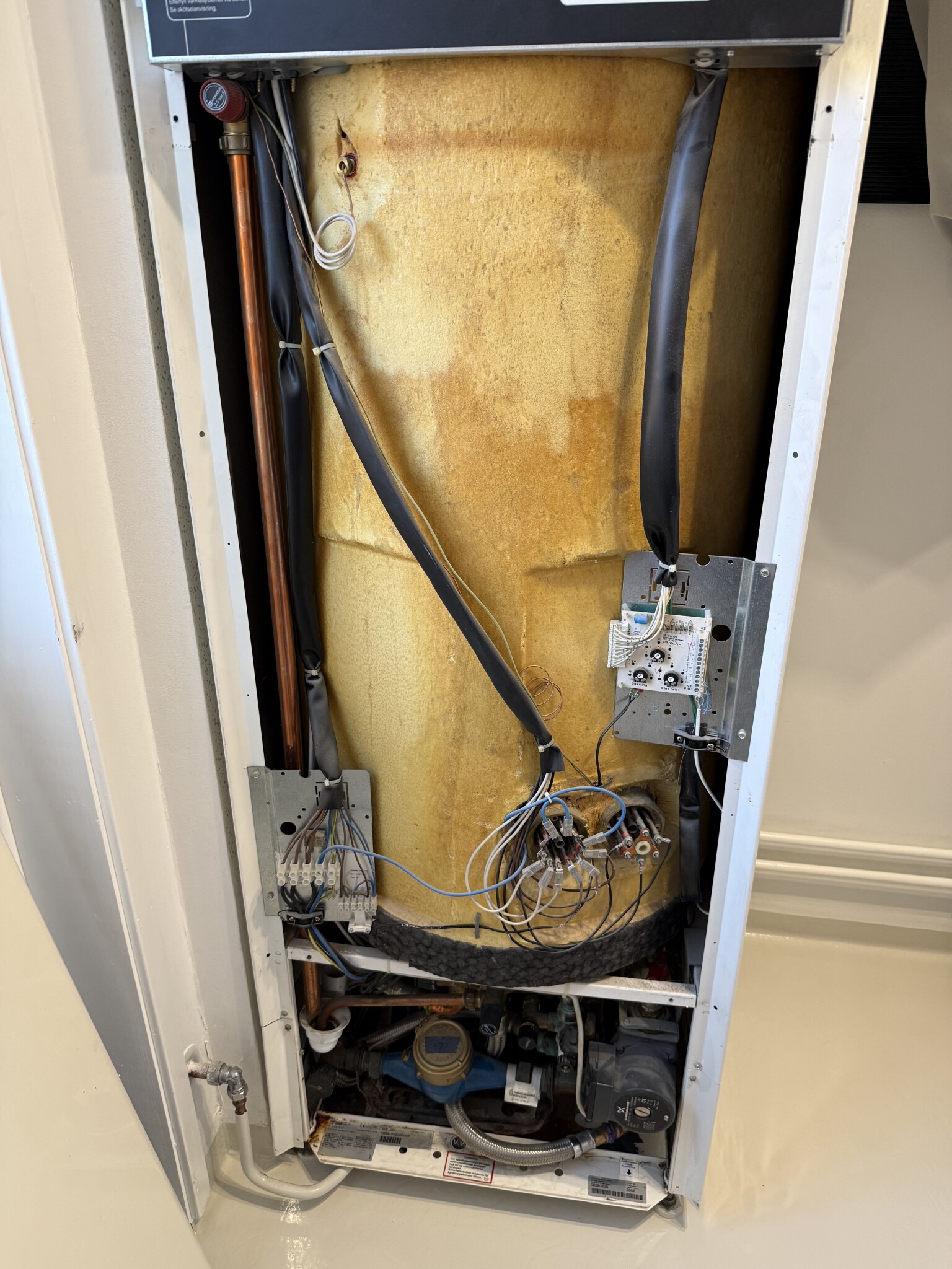

  • Insidan av en varmvattenberedare med blottade sladdar och rör, inklusive isolering och elektronik.
Manualen finns här och går att ladda ner och allt finns i den. Sen det med att trycket sjunker är en annan sak. På första fotot så är trycket noll. För att få någon koll på var det kan läcka ut, till att börja med. Om du fyller på med pyspunka så ska manometern stiga sakta, inte öka snabbt, så kan det vara dåligt med luft i exapansiotionskärlet eller hål i blåsan. Åker trycket JOJO så är det så. När vattnet värms blir det större i volym och säkerhetsventil vill pinka ut lite, behövs inte många centiliter för JOJO. Så kolla trcket i kärlet, under en plastkopp på kärlet en bilventil, tryck till på piggen, bara luft inget vatten, vatten då är det kört med kärlet, är det luft får du prova med att fylla på med pump eller kompressor.
Om du fyller luft ska kärlet vara tomt på vatten, ökar trycket vid påfyllning, ut med mer vatten. Trycket i kärlet ( ( blåsan ska vara ca 0,6 bar ) ich ska då stanna kvar på den nivån ett par timmar, om inte så är det hål i blåsan och bara byta kärl.

Fyllde på igår kväll till 1 bar, idag har det sjunkit till 0.8. Trycket ökade ganska stabilt när jag fyllde på
Jepp avvakta något dygn nu. Nu blir det svalare ute och då kommer vattnet att värmas en del, då blir volymen större. Kolla hur det ser ut under röret som kommer från säkerhetsventilen. Om set är fuktigt/blött där, kan med fördel läggas en tidning under, så syns det direkt om säken pinkar. Det med ökade stabilt, sakta med säkert upp då.
Ja precis sakta men säkert uppåt
Nästa steg då blir att, om det går. Fylla upp til 1,5 bar där säken löser 0ch stänga mot en del av huset, går det bara att stänga direkt mellan värmekälla och huset. Så blir det att se om det blir varmare en helg och stänag av det som går. Nu kan det vara lite knepigt det med stänga av, beroende på värmekkälla. Är det en VP så går det att ställa ner kurvan till ett minimum och då finn VV kvar. El-panna stängs bara av. Finns en separta VVBså atäng av VP helt, inga pumpar ska vara i drift, dom gillar inte att gå mot stopp.
Kanske vänta ett dygn och se om trycket sjunker ellr står kvar. Trycket är då instängt till värmekällan. När en ventil sedan öppnas och trycket sjunker markant. Det är enda sättet för att få korn på något.
Klart det kan bli lite svalt i huset, men det får man leva med. I övrigt med en tidning under röret är bra.
