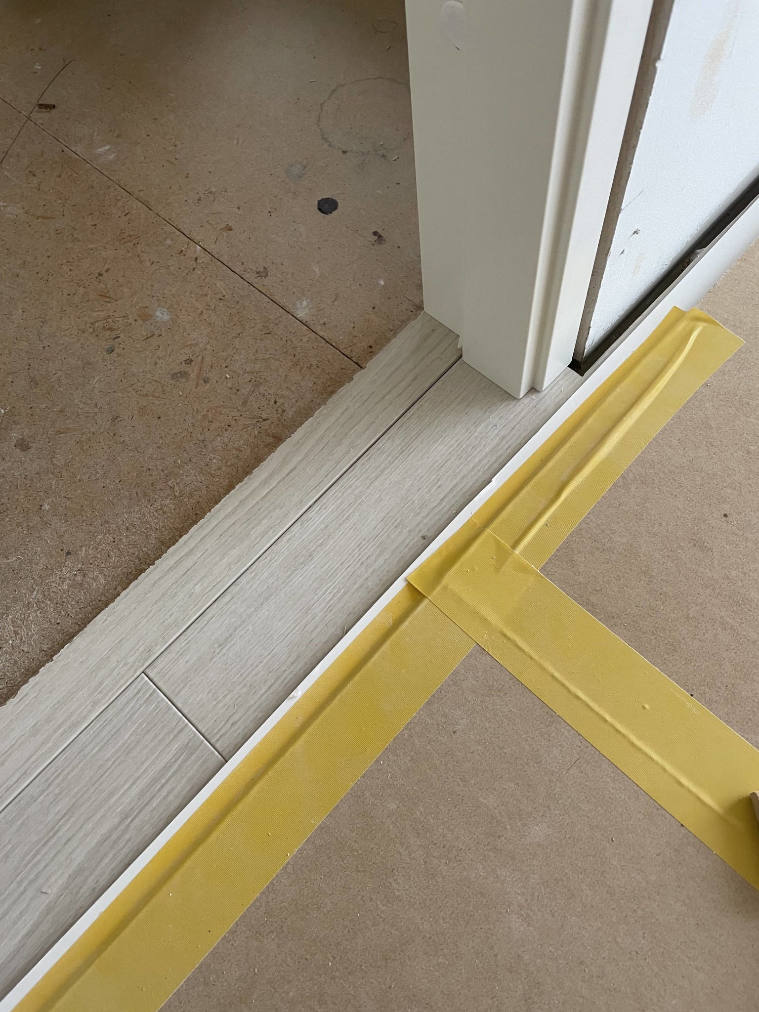

Hur ska jag gå tillväga för att få det rätt? Jag vill få fast tröskeln
golvet är flytande så jag kan inte komma tröskeln i golvet.
  • Tröskel som inte är helt fast monterad mot ett flytande laminatgolv vid en dörröppning.

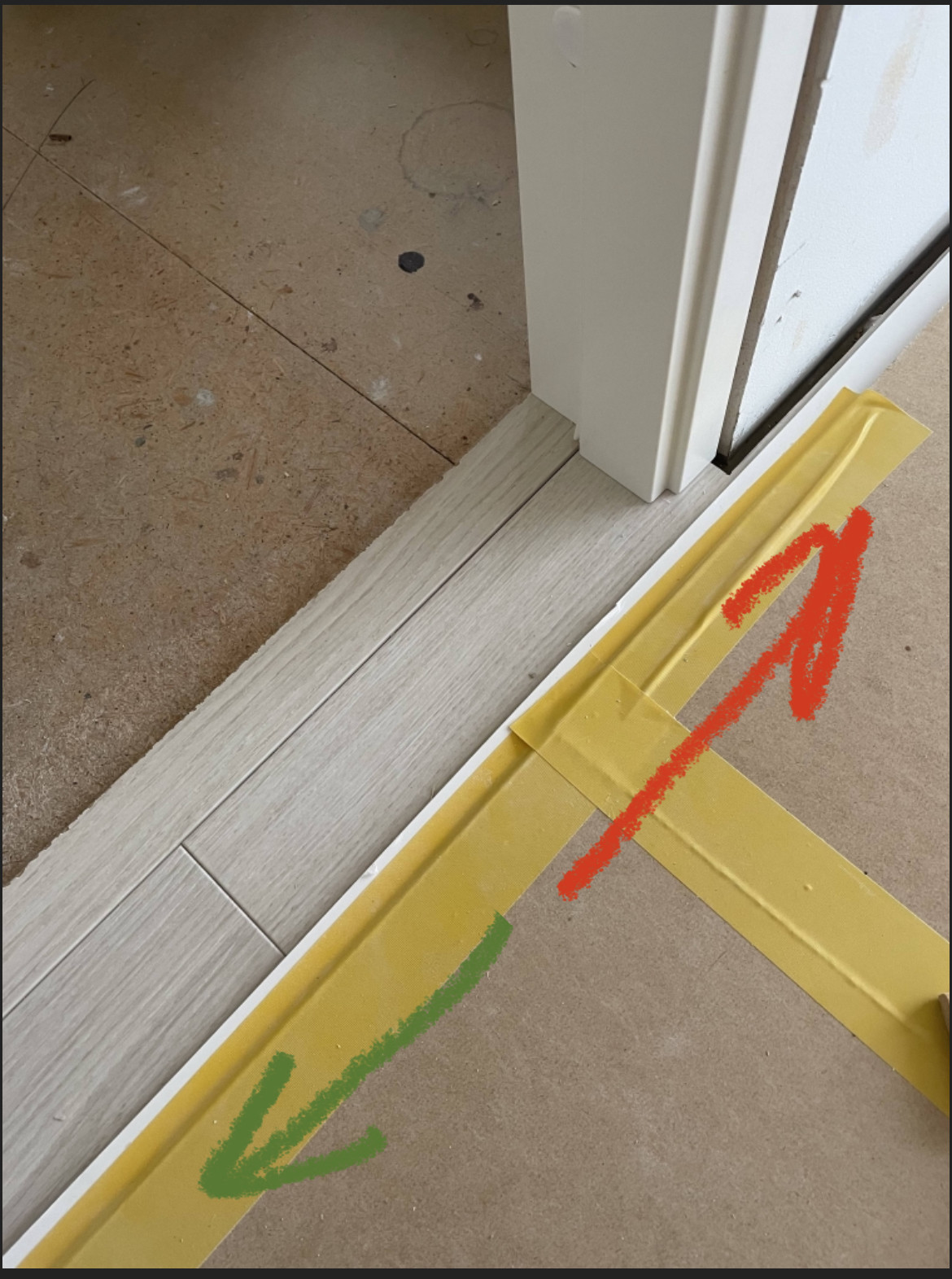

Du menar att om det finns rörelsemarginal i slutet av den raden så funkar det att kila fast biten som sticker in under dörren.
Alltsp om det finns rörelsemarginal i slutet av röd och grön pil?
  • Golvlist vid dörr med röd och grön pil indikerande rörelsemarginal.
Nej åt det hållet tejpen går neråt till höger i bilden
D
Ah såklart, jo åt det hållet finns det rörelsefog men avståndet e kanske 7 meter.

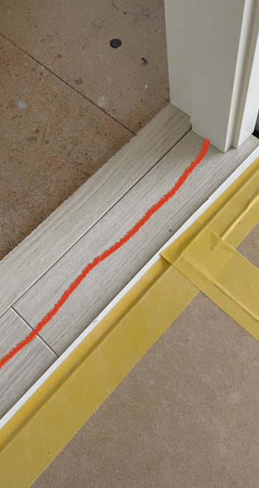

Jag tänker att det vore ett alternativ att såga en ränna precis innanför tröskeln och sen limma tröskeln i den resterande biten.
  • En markerad ränna i trätröskeln intill en dörr, förslag på placering för sågning.

Tror du inte på att göra en fig under tröskeln och sen limma tröskeln Ibsen delen som blir kvar?
Den delen som blir kvar är ju så förhållandevis liten att den kan skrivas fast i spånet under.
A
Jo så kan du göra! Då sitter den ensamma lilla golvbiten fast i spånet och tröskeln sitter fast i den utan att låsa resten av golvet
