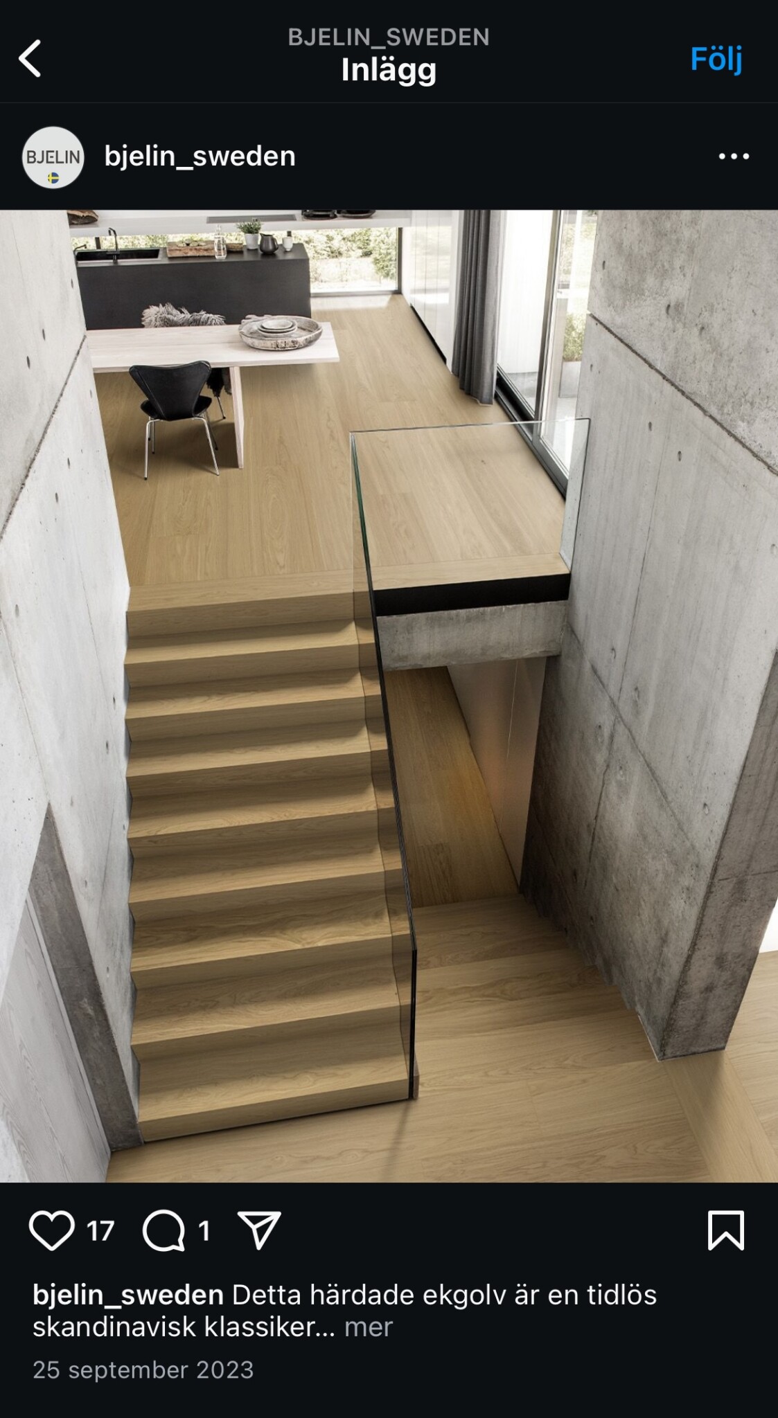

Hur kan få ihop limmat golv med flytande utan tröskel (Bjelin parkett)
Problem att lösa: vi har en trappa som vi önskar ha helt utan trösklar eller uppskjutningar. Det ska vara 90 gradiga hörn mellan ovanvåningens golv, via sättsteg och plansteg i trappan, ner till undervåningens golv. Trappan ska byggas i trä (med samma parkettgolv som återfinns på övrigt golv). Golvet som ligger är Bjelins golv av modell Vejby XL. Vi kommer använda Bjelins trappnos för stängda trappor för att åstadkomma de 90 gradiga hörnen utan upphöjning eller överhäng.
Men!
Trappnosen som är från ovanvåning och ner till första sättsteget kommer behöva fästas i en Bjelinplanka som ska ligga i trappans bredd, medan golvet på ovanvåningen ligger i motsatt riktning. Således behöver den parallella Bjelin-plankan limmas, till skillnad från övrigt golv som är lagt flytande (utan att limmas). Bjelin rekommenderar dock att inte lägga flytande golv direkt mot en stum yta (såsom en limmat planka), utan att man ska ha minst 10 mm avstånd för att trät ska kunna röra på sig. Ett sådant avstånd vill vi såklart inte ha i golvet och en list som täcker för avståndet är helt otänkbart av estetiskt skäl.
Vi har diskuterat om man kan lägga fog mellan golvet och den limmade plankan, samt minska avstånd till ett par mm (lite emot Bjelins rekommendation).
Har någon person en smart lösning på detta?
Bifogar bild som beskriver målbild, som är hämtad från golvtillverkaren (Bjelin). Golvet på bilden är dock limmat, så det skiljer sig åt mot vår lösning.

Det finns nog två alternativ.M MartinBG1 skrev:
- Gör som Bjelin rekommenderar. Var en klok fegis.
- Gör som ni vill ha det och limma. Och hoppas träet kommer att röra på sig tillräckligt i de andra kanterna. Ni kanske får sprickor eller andra följdproblem. Eller så har ni tur att det funkar. Om inte blir det säkert en ny tråd här. 🤔
