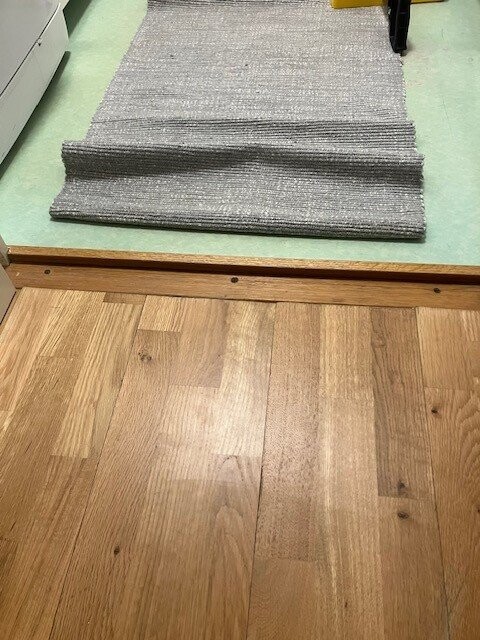

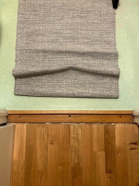

Fick frågan av en vän hur man löser detta på snyggast sätt?
Verkar vara nylagt golv som inte möter tröskeln.
Golvet är högre än tröskelns lägsta punkt, men lägre än den högsta punkten.
Och dörren kommer tight i golvnivå, så det är inte mycket som får plats under.
In till en tvättstuga som har våtrumsmatta som uppvik.
Hur tusan löser man detta snyggt?
  • Nylagd parkett möter tröskel med våtrumsmatta som uppvik i tvättstuga. Golvnivå högre än tröskelns lägsta punkt, men lägre än högsta.
  • Nylagt trägolv vid dörrtröskel, högre än tröskelns lägsta punkt. Dörr till tvättstuga med våtrumsmatta som uppvik, tygmatta ovanpå.
Lägger en ny bit tröskel ovanpå som går ut över nya golvet och sen får man kapa dörren i nederkant.
Edlunn och 1 till
Det är så man får göra alltså, okej.
Finns det höga trösklar? Som kommer upp i nivå med "nya" golvet?
Njaa, det normala sättet att göra detta (men för sent här), är att ta bort tröskeln innan golvläggningen, låt golvet gå in en bit under dörren, nästan fram till andra sidan, så tröskeln får stöd hela vägen, och så lägger man tillbaka tröskeln. Detta kompliceras dock i det här fallet av våtumsmattan på andra sidan tröskeln, inte så lätt att få bort tröskeln utan att skada mattan.
OM det går att få bort tröskeln, så skulle jag göra det, fylla ut under med en parkettbit, och sätta en tunn list på tröskeln som kan gå ut typ 10 - 15 mm över golvet. Borde räcka för att täcka glipan. Eller tillverka en ny tröskel som går ut över golvet en bit.
Jaha du menar så, ja det skulle absolut kunna vara ett alternativ, tack!
