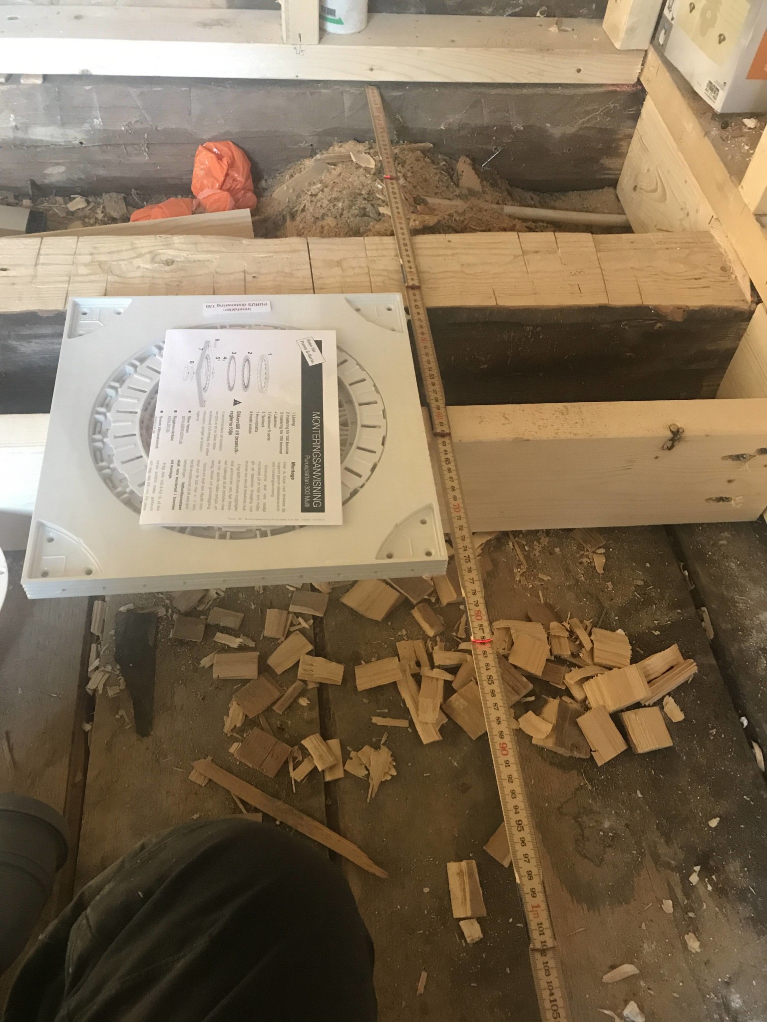

Golvvyer med ett mätband över golvreglar och en duschbrunn placerad vid regeln, omgivet av träspån och bruksanvisning.
Placeringen av brunnen vill jag helst ha här, mitt i golvregeln. CC30.
Duschens bredd blir 1000mm
Men om jag börjar regla cc30 från den bästa väggen så hamnar den förbaskade regeln mitt i brunnen. Även om jag börjar regla från andra sidan så blir det inte bra.
Hur hade ni löst det?

Växla av den golvregeln som hamnar mitt i brunnen?:)
Ja en bra lösning

Ja, eller sätt första 15 cm från väggen och kör vidare med cc30 därifrån. Finns väl inget som hindrar ett kortare avstånd?
Ja eller hur? Kan någon bekräfta detta?

Ja.
Du har fått två klockrena förslag.
Nice! Då är det bara att välja
